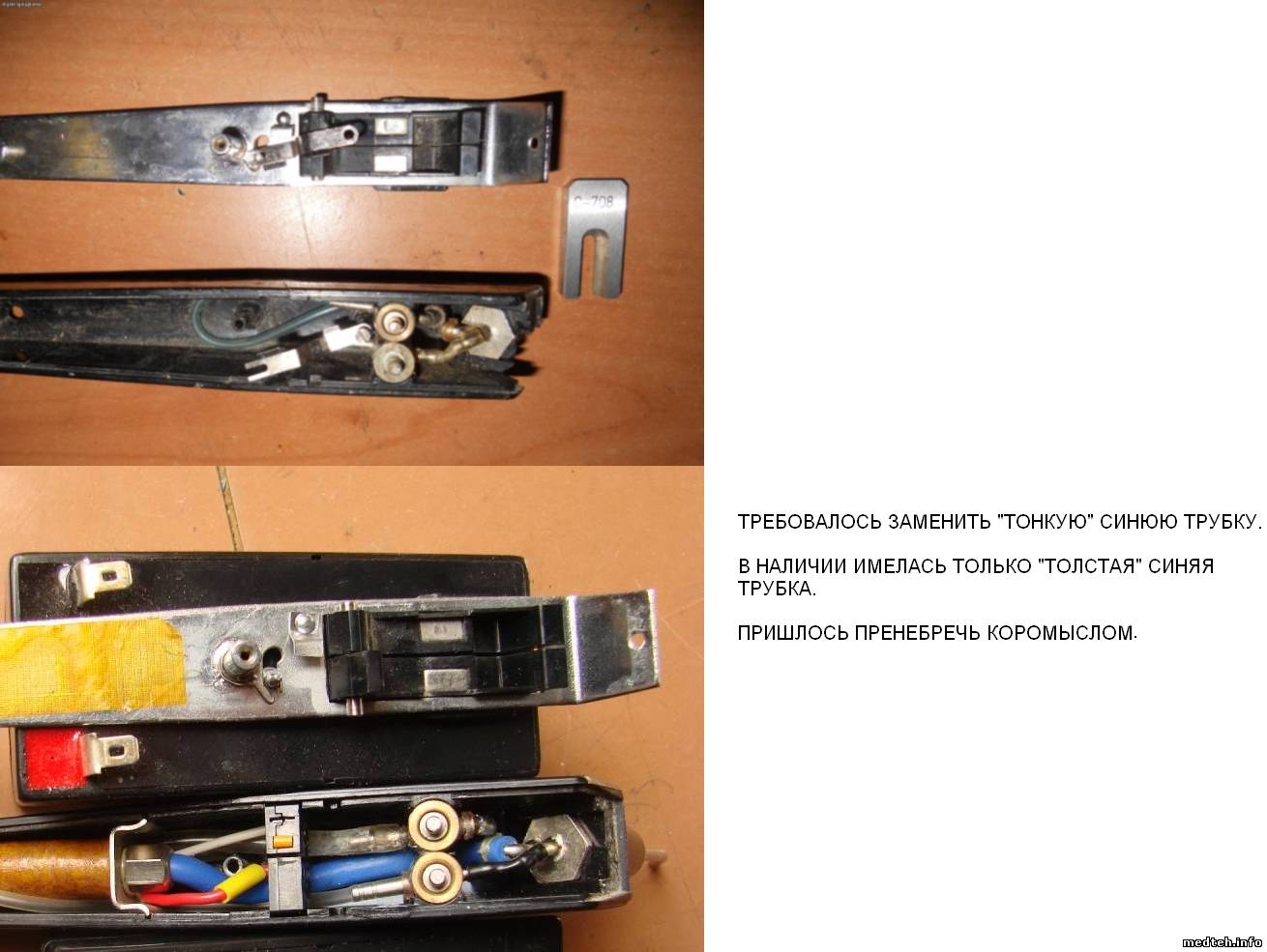

bigДата: Вторник, 17.Май.2011, 14:11 | Сообщение # 41
Quote (FF2F)
Это конструктивно доработанный пистолет "С защитой от айболита"
Позвольте не согласиться.
Предполагаю, причина отсутствия коромысла - недостаток свободного места ( смотри фото ).
Признаю, мои предыдущие версии ( с "кусочками") были ошибочны. Причина - недостаток информации, отсутствие у Вашего покорного слуги способности видеть через предметы ("толстая" синяя трубка).
FF2FДата: Вторник, 17.Май.2011, 16:43 | Сообщение # 42
У вас сообщений: 427
Quote (big)
rofl
Ну что мне Вам на это ответить?
Вы можете обратить внимание на разную конфигурацию кнопок, которая решает проблему
Quote (big)
Толстая синяя трубка -штатного диаметра
Quote (big)
авторы словацких стомустановок - большие выдумщики и оригиналы
должна проходить
под клаппаном-там достаточно места.
Вы можете не согласиться, но Ваше 2-х часовое ночное размышление и очередное несогласие неверно.
Поверьте на слово, я эксплуатирую "Хираны" с 1993 г. Две до сих пор работают.
После того, как айболит сжёг первый пистолет - я снял все коромысла и проблема была решена.
Глупый какой-то спор...
bigДата: Среда, 18.Май.2011, 01:13 | Сообщение # 43
Quote (FF2F)
Да не спорю я, а только демонстрирую системный подход.
Quote (FF2F)
Тогда следующая версия. Трубка имела повреждение. Принято решение укоротить. Коромысло - "на пути". Убрали последнее.
Quote (FF2F)
"Сдуру можно и х...(слово из 4-х, а не из 3-х букв) сломать". Насколько мне известно, кнопка воздуха имеет три положения: "воздух не идёт", "холодный воздух", "горячий воздух (сильное нажатие кнопки)". В любом случае причина поломки - или конструктивный просчёт(например, материал трубки - далеко не силикон), или нарушение правил эксплуатации (например, использование в качестве фена для волос).
Quote (FF2F)
Надеюсь, эти радикальные меры были согласованы с Заказчиком. С сожалению, не все помнят, что в сервисе главное лицо - Клиент (Заказчик услуги).
FF2FДата: Среда, 18.Май.2011, 10:44 | Сообщение # 44
Опять неправ.
Quote (big)
По фотографии видно, что синяя трубка лежит достаточно свободно и её вполне можно было бы сдвинуть на 5мм,
кстати ёё диаметр выбран с учётом крепления к нагревателю (накидная гайка)
Quote (big)
кнопка "воздух" имеет два положения: "воздух идёт" и "воздух не идёт", а за нагрев отвечает дополнительный поворотный выключатель, на котором и висит коромысло
См. выше - там всё выдно
bigДата: Среда, 18.Май.2011, 12:36 | Сообщение # 45
Quote (FF2F)
Это Ваше мнение, а в Руководстве по обслуживанию ( См. приложение - прикрепление ) написано иначе. Я склонен больше верить ему.
Постараюсь найти рабочий пустер и "поупражняться".
В 80-х на торговом флоте среди механиков ходила поговорка: "Чтобы не было пи~дежу, - делай всё по чертежу."
__447.pdf (206.8 Kb)
FF2FДата: Среда, 18.Май.2011, 20:18 | Сообщение # 46
Quote (big)
Дата: Вторник, 10.05.2011, 02:23
Quote (big)
Полагаю, изменилась форма одной делали. Подробности на фото
Quote (big)
Дата: Вторник, 10.05.2011, 04:04
Quote (big)
Версия номер два. Деталь была более сложной формы ( по моим наблюдениям, авторы словацких стомустановок - большие выдумщики и оригиналы )
Quote (big)
Это Ваше мнение, а в Руководстве по обслуживанию ( См. приложение - прикрепление ) написано иначе. Я склонен больше верить ему. Постараюсь найти рабочий пустер и "поупражняться". В 80-х на торговом флоте среди механиков ходила поговорка: "Чтобы не было пи~дежу, - делай всё по чертежу."
А что мешало сразу выложить описание? Коромысло очень хорошо видно.
Quote (big)
bigДата: Среда, 18.Май.2011, 23:32 | Сообщение # 47
Quote (FF2F)
Quote (FF2F)
Очень рад, что через 18 лет Вы таки прочитали Инструкцию (Руководство...). Так сколько положений у кнопки "воздух" и для чего служит выключатель системы подогрева воздуха, или "красная пимпа", - по Вашему, компетентный Вы наш ?
Quote (big)
Сообщение отредактировал big - Среда, 18.Май.2011, 23:36
FF2FДата: Четверг, 19.Май.2011, 08:52 | Сообщение # 48
Да какой я
Quote (big)
компетентный
? Где уж нам! Так ...
Человек спросил, что знал подсказал, а про кнопочки запамятовал - столько времени прошло..
И главное - вопрос был не про кнопки, а про коромысло.
Вы ж не думаете , что я каждый день штудирую документацию установки 80-х годов.
А про Ваш системный подход я всё понял:
1 сначала несём чушь про "кусочки",
2 садимся в лужу,
3 бежим искать
Quote (big)
(или она изначально была ?)
Я бы два первых пункта исключил
За то теперь про этот пистолет знаем всё biggrin

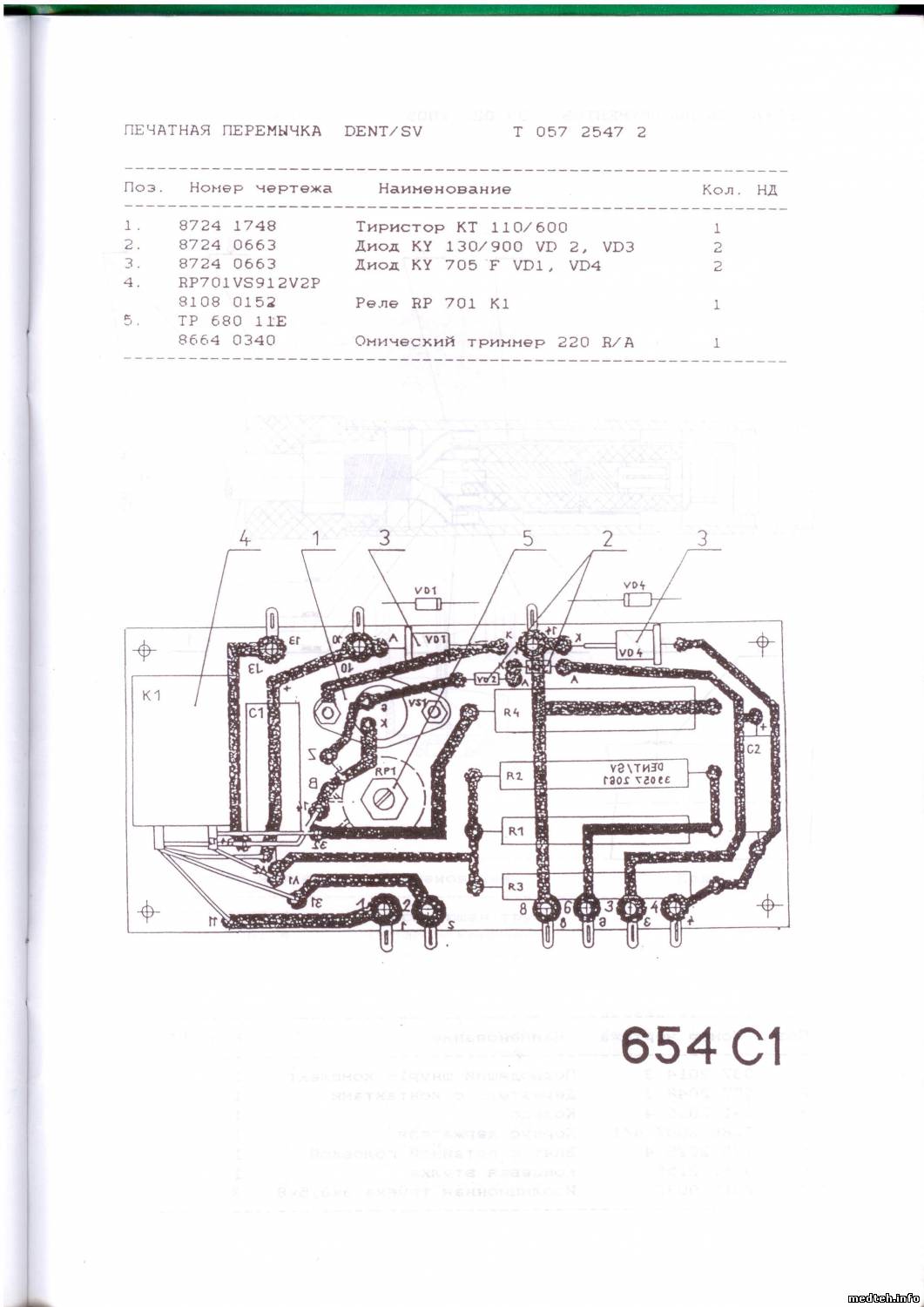

Сгорел тиристор ( симистор ) управления оборотами двигателя бор машины КТ 110/600 . Не могу определиться , чем можно заменить . Может быть кто то менял , буду рад помощи .
Сообщение отредактировал Сергей74 - Вторник, 16.Июл.2013, 12:00
MunlikДата: Вторник, 16.Июл.2013, 14:28 | Сообщение # 54
У вас сообщений: 250
сервис-инженер
Петропавловск
схема нужна:
__6541.pdf (587.4 Kb)
andrukaДата: Вторник, 16.Июл.2013, 17:32 | Сообщение # 55
У вас сообщений: 276
вот часть
Электрическая принципиальная схема 654Ц1
плата DENT/SV
Остальное выложил в файлохранилище:
Сообщение отредактировал andruka - Вторник, 16.Июл.2013, 17:52
rushnДата: Четверг, 18.Июл.2013, 07:11 | Сообщение # 56
У вас сообщений: 48
Саянск
Да можно ку202м,н, ну или Т106-10-8.
