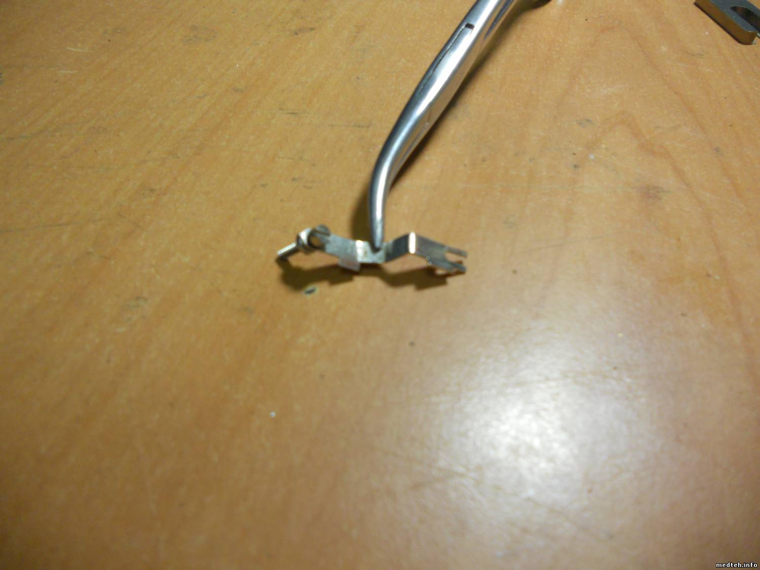

STarasДата: Воскресенье, 08.Май.2011, 10:57 | Сообщение # 37
Ровно
Разобрал пустер - увидел там микрик. Но нет детали, которая нажимала бы на этот микрик при более сильном нажатии на голубую клавишу - для подачи подогретого воздуха. Может кто-то может сфоткать такую детальку.
bigДата: Вторник, 10.Май.2011, 02:23 | Сообщение # 38
Полагаю, изменилась форма одной делали. Подробности на фото:
bigДата: Вторник, 10.Май.2011, 04:04 | Сообщение # 39
Версия номер два. Деталь была более сложной формы ( по моим наблюдениям, авторы словацких стомустановок - большие выдумщики и оригиналы ):
FF2FДата: Вторник, 17.Май.2011, 10:41 | Сообщение # 40
У вас сообщений: 427
Практически все "кусочки" на месте.
Это конструктивно доработанный пистолет "С защитой от айболита" biggrin
Микрик включает нагрев воздуха, но если забыть его отключить ( повернуть красную пимпу на внешней стороне - с внутренней виден штырёк ),
то расплавится капилляр около нагревателя. Здесь удалено коромысло включающее микрик - крепление под синим капилляром между клаппанами.
