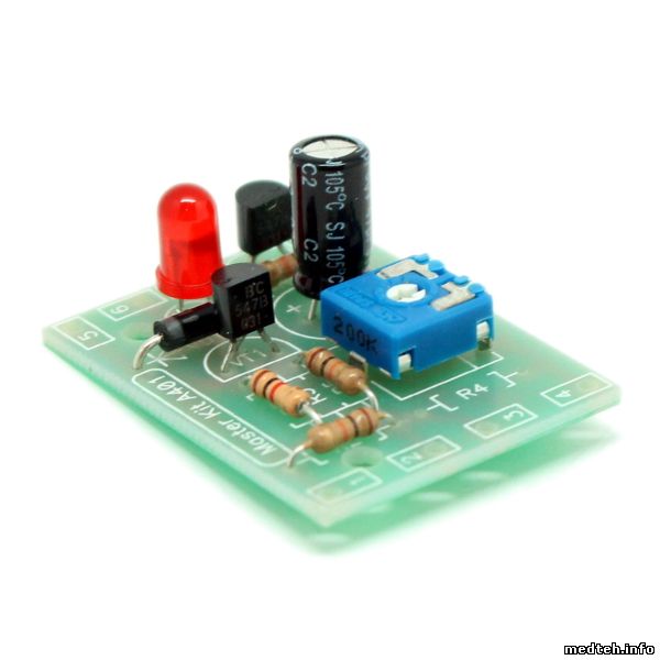

добрый день. требуется помощь коллективного разума. исходная ситуация:
в подвале стоит турбоджет, собирает сопли с 3 установок. канализации там нет, так что все сливается в 20литровую бутыль, которую выливают раз в неделю. хочется как-то автоматизировать. в перспективе соло-лифт, но на пока нужно что-то на скорую руку.
как-то можно организовать схему с датчиком уровня воды (таким, например http://www.ebay.com/itm....VR1OX), чтобы лампочка загоралась или звонок звенел?
соответственно вопросы:
любой ли датчик подойдет?
они вообще размыкают цепь при достижении уровня или замыкают?
можно ли безопасно снять 12-24V DC с турбоджета и откуда?
не реализовано ли это уже в турбоджете?(там, вроде, есть вариант с амальгамсепаратором (самого сепаратора, вроде, нет), может на его основе что можно сделать)
может, есть очевидные варианты попроще?
заранее спасибо всем кто откликнется.
ЗЫ. сам я это вряд ли буду делать, но хочется заранее подготовить все компоненты прежде чем звать медтехника на подключение и сборку.

madmacДата: Среда, 09.Мар.2016, 11:17 | Сообщение # 60
пригласить специалиста на посмотреть не советовать?
датчик уровня воды рассчитан на воду, а не на удаляемое. налипает, засыхает, датчик перестает работать- либо потоп, либо всегда "тревога".
поставить сантехнасос, например...
Сообщение отредактировал madmac - Среда, 09.Мар.2016, 11:20
OrlangurДата: Среда, 09.Мар.2016, 12:35 | Сообщение # 61
У вас сообщений: 21
Врач
Ulyanovsk
ну есть датчики для любых сред, да и принцип действия поплавковый. сантехнасос (типа такого? www.sololift-sololift.ru/catalog_view.php?id=7) планируется, но не в ближайшем будущем. там и пол и стену пробивать надо, стояков рядом нет. спасибо.
Yulana34Дата: Среда, 09.Мар.2016, 12:54 | Сообщение # 62
У вас сообщений: 2578
Orlangur,
Обратитесь в любую компанию типа
http://www.kipaso.ru/
думаю, что в Ульяновске они есть. Они подскажут, а может и соберут вам то, что хотите.
madmacДата: Среда, 09.Мар.2016, 15:46 | Сообщение # 63
только в вашем случае поплавковый с герконом в направляющей поплавка залипнет. если и ставить поплавок, то по типу старый бачок- вес и длина рычага смогут справится с вязкой и липкой жижей.
типа такого. не забывать промывать шланги водой, и он справится
andrew2709Дата: Среда, 09.Мар.2016, 17:31 | Сообщение # 64
У вас сообщений: 149
инженер по медоборудованию
Цитата Orlangur ()
в подвале стоит турбоджет, собирает сопли с 3 установок. канализации там нет, так что все сливается в 20литровую бутыль, которую выливаем раз в неделю. уже несколько раз забывали и получался неприятный потопчик. хочется как-то автоматизировать. в перспективе соло-лифт, но на пока нужно что-то на скорую руку.
есть схемы с электродными датчиками уровней
+ реле
+ насос для ДТ
Итого: 2-3 тыра
ПС: Д насоса 50 мм, Д шланга 20мм
Сообщение отредактировал andrew2709 - Среда, 09.Мар.2016, 17:33
PavelProstДата: Среда, 09.Мар.2016, 17:42 | Сообщение # 65
У вас сообщений: 46
prost
Герой!
дык
берется Arduino, 2 металлических щупа, как в колбе у cattani и релейный модуль
на выход реле можно повесить хоть сзу хоть насос
madmacДата: Среда, 09.Мар.2016, 20:53 | Сообщение # 66
есть. но мыть надо регулярно.

OrlangurДата: Четверг, 10.Мар.2016, 02:29 | Сообщение # 69
У вас сообщений: 21
Врач
Ulyanovsk
пипец ! СЭС купили ? кто же так делает ? компромат на клинику в открытку , да ещё и с полным фио ? думали чем ?
Извините, не заметил, что профили открыты. Мне можно поменять или за ложные данные меня удалят? Сообщение чуть подредактировал. Буду благодарен, если отредактируете сообщение, убрав данные о клинике. Спасибо.
По сабжу: все сопли в итоге оказываются в каналье, как и положено, в бутылке заранее таблетки с хлоркой, выливаю лично, никого риску не подвергаю. СЭС не покупал.
Цитата Yulana34 ()
Все гораздо проще http://masterkit.ru/shop/smarthome/sensors/1327395
И к пожарной сигнализации, чтоб говно выливать не забывали.
Спасибо большое, это как раз то, что нужно. Если не затруднит, уберите данные о клинике, пожалуйста.
Yulana34, ещё вопрос: а вот такой подойдет? http://www.ebay.com/itm....L1WBMPy
Вроде похож. Мне проще оттуда заказать, чем доставку с мастеркита организовывать.
Yulana34Дата: Четверг, 10.Мар.2016, 08:04 | Сообщение # 70
Цитата Orlangur ()
Yulana34, еще вопрос: а вот такой подойдет?
Пойдет, только по моему мнению ее придется немного доработать. В ней невозможно "загрубить" датчик, значит могут быть ложные срабатывания.
Вот это гляньте, а лучше все таки со спецом посоветуйтесь.
http://rusautomation.ru/magnitnye?yclid=1137193606380260493
OrlangurДата: Четверг, 10.Мар.2016, 10:14 | Сообщение # 71
У вас сообщений: 21
Врач
Ulyanovsk
Цитата Yulana34 ()
Orlangur,
Так легче?
ну зачем же так. я не в смысле страха перед сэс, а думал что нарушил правила (или негласные порядки) форума своим открытым сообщением. спасибо в любом случае.
к спецу обязательно. спасибо за участие и советы.

cainДата: Пятница, 14.Июл.2017, 01:36 | Сообщение # 77
ПРОФЕССИОНАЛЫ!!!!!НУЖНА ПОМОЩЬ!!!!
"умный" доктор при переезде решил сам переподключить турбоджет..
в итоге : сгоревшие предохранители F0-0.2A.F1-1.25A.диодный мост и что-то похожее на диод (рядом с диодным мостом) маркировку рассмотреть не могу...(что-то типо 7940 или z940)...
под smd компонентом маркировка "z1", увидел когда выпаял
в другой клинике сфоткал маркировка другая(турбоджет работал и тыкать тестером не вариант было...) "YX 44A"
МастерБакуДата: Пятница, 14.Июл.2017, 06:58 | Сообщение # 78
cain, вы забыли прикрепить фото ? на сайте cattani есть схемы
Сообщение отредактировал МастерБаку - Пятница, 14.Июл.2017, 07:08
cainДата: Пятница, 14.Июл.2017, 11:29 | Сообщение # 79
вот,этот "тип странной наружности"
cainДата: Пятница, 14.Июл.2017, 11:34 | Сообщение # 80
самое интересное !!!без него турбоджет работает ...единственное что контакты 1-3 как на замыкание так и при подаче на них 24в(должно 1-3 на замыкание,2-3 при подаче 24в)
Сообщение отредактировал cain - Пятница, 14.Июл.2017, 11:37
