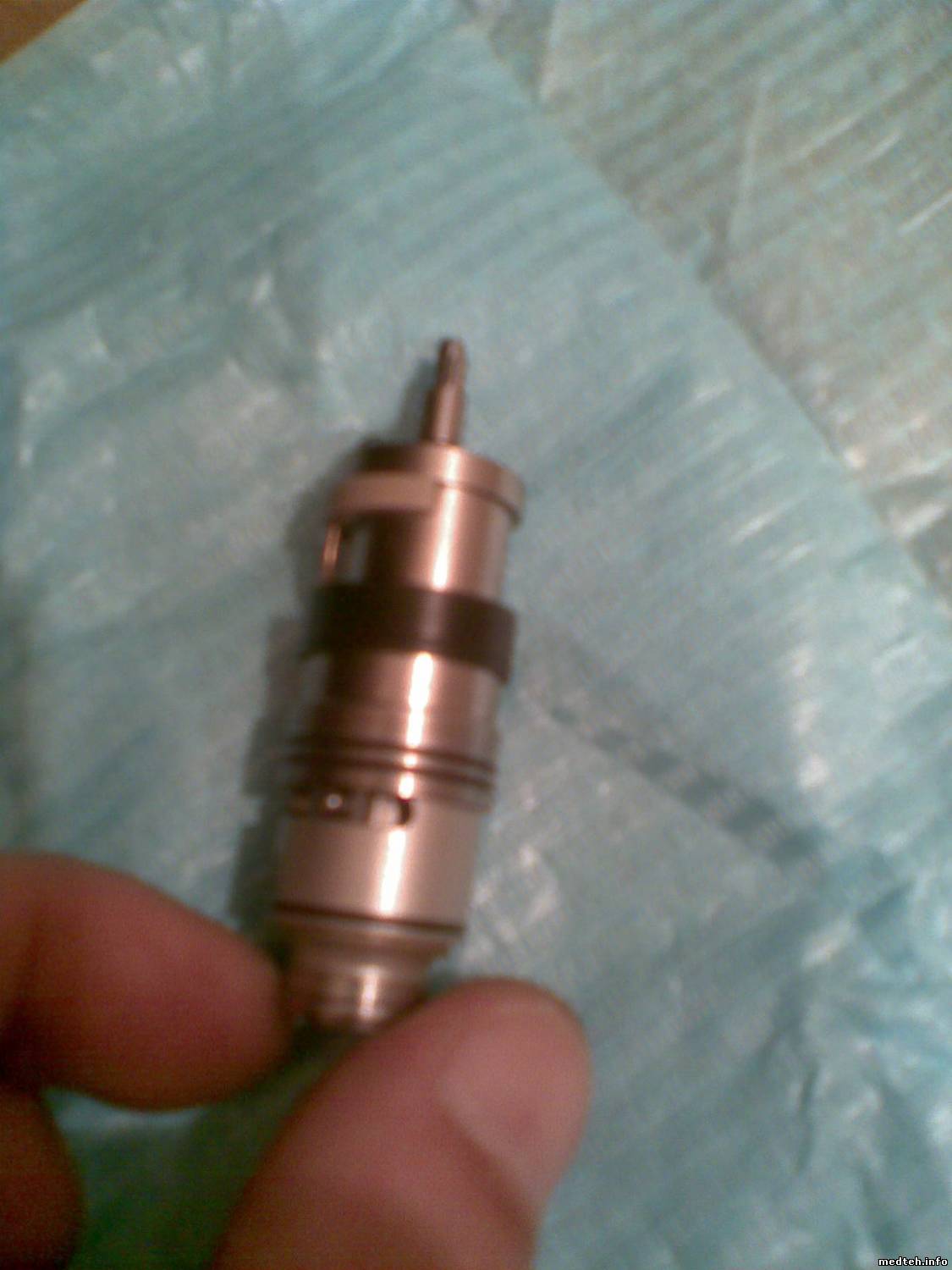

Снял сверху всю "шелуху",а че дальше разбирать непойму,ломать неоч.хочется дороговат микромоторчик unknown там сверху,где наконечник одевается стопорное кольцо,но чет я сомневаюсь,что ежли его вытащу он разбирется.И ещ там подшипники стоят?отруки слегка кручу шумят чет,а приработе нет,зато скорости нет или вообще незапускается.Мож кито подскажет че? mail1

Да чуть незабыл,разъем Rono Quick там насамом кончике насадочка выпала с прокладкой,ток непойму как вона там крепится?завальцована что ли?Можно ли вообще с другого снять и переставить?

разобрался yes с перепугу рукой немог пошевелить,ценник испугал biggrin там болт,от регулировки воздуха,его выкрутил и дальше кольцо облицовки по резбе выходит и делит на две части,дальше ещ неразбирал,но там уже стопорные кольца с обеих сторон подшипники держат wink ежли разъем привезут сеня вечером попробую запустить,мож там в самой турбине все дело

смазал,прокладки поправил,собрал и поехали good там видимо в подаче воздуха,внутри микромотора,была проблема yes
