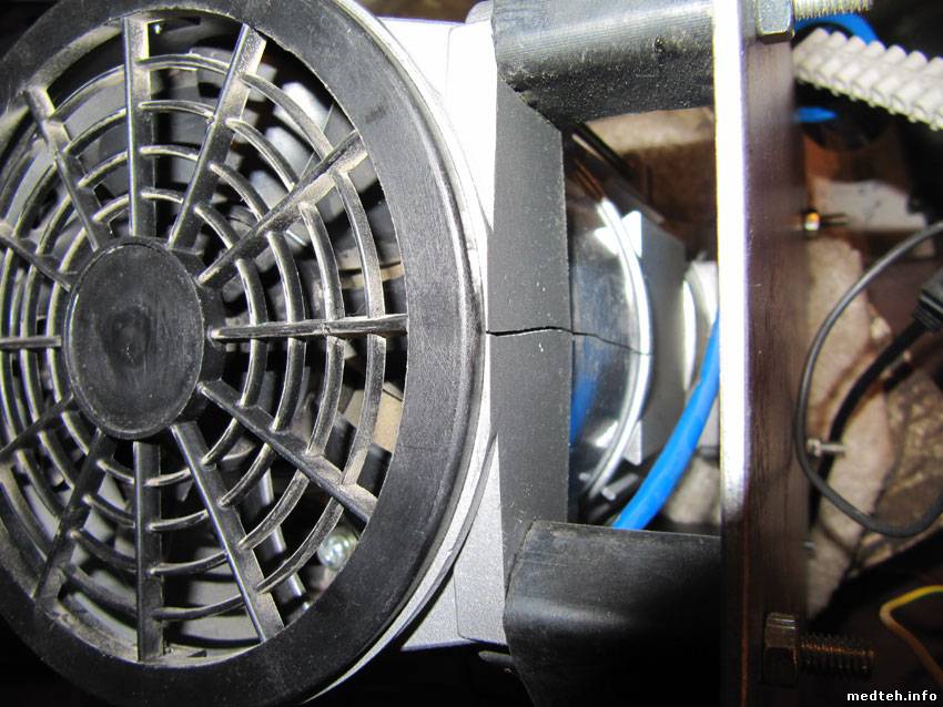

Таки да, трещина в корпусе по всему низу.
МастерБакуДата: Среда, 01.Май.2013, 13:25 | Сообщение # 23
g_alex, можно фото ?
g_alexДата: Четверг, 02.Май.2013, 17:09 | Сообщение # 24
ремонт стоматоборудования
Харьков
Вот фото трещины
МастерБакуДата: Четверг, 02.Май.2013, 22:08 | Сообщение # 25
Несоблюдение технологии отливки. А может сжать и заварить по краям аргоном. Должно получится и разбирать не надо.?
Я глубже не разбирал, но думаю, что лопнуло и посадочное место подшипника.
МастерБакуДата: Пятница, 03.Май.2013, 10:28 | Сообщение # 27
конечно, оттуда и пошло, наверно неудачная балансировка шатунного механизма и чрезмерное облегчение корпуса. лучше такое г выкинуть , или подарить мастеру на личное пользование . использовать такое в бизнесе , а стоматология это бизнес, - признак дурного тона и тупости. diablo

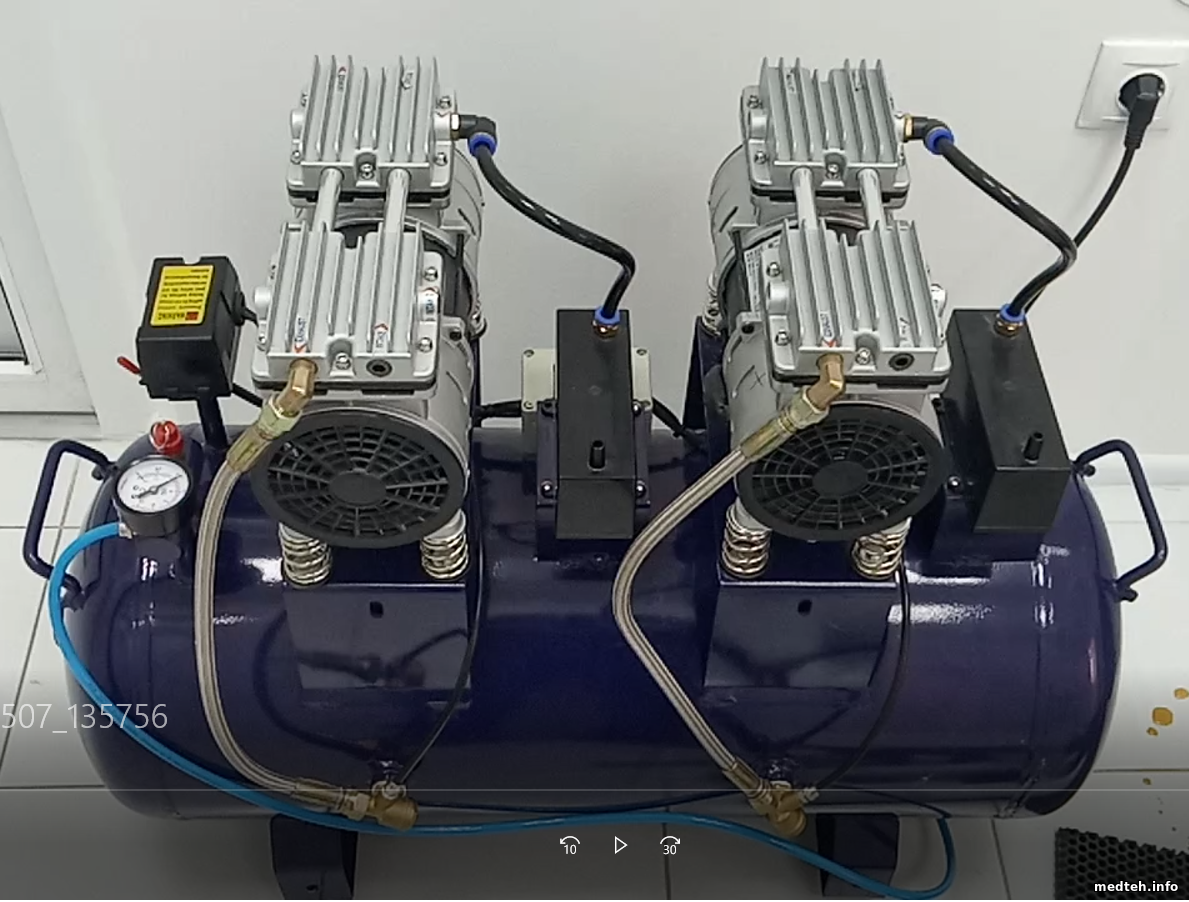

Всем добрый день.
Что бы новых тем не плодить спрошу тут.
Исходные: Компрессор китайский на два мотора (фото во вложении), при наборе давления плавно начинается вибрация на одной из поршневых групп правого мотора, люфтов в подшипниках нет, видимо с набором давления снижаются обороны и ловится резонанс. Вопрос: что это может быть? кондюк целый. Слетела центровка? Как ее восстановить? Какие еще могут быть варианты?
С уважением ovg
grozaДата: Воскресенье, 10.Май.2026, 08:34 | Сообщение # 33
У вас сообщений: 58
Инженер-наладчик
Первым делом желательно проверить обратный клапан.
ovgДата: Вторник, 12.Май.2026, 11:37 | Сообщение # 34
У вас сообщений: 77
Спасибо, проверю.
