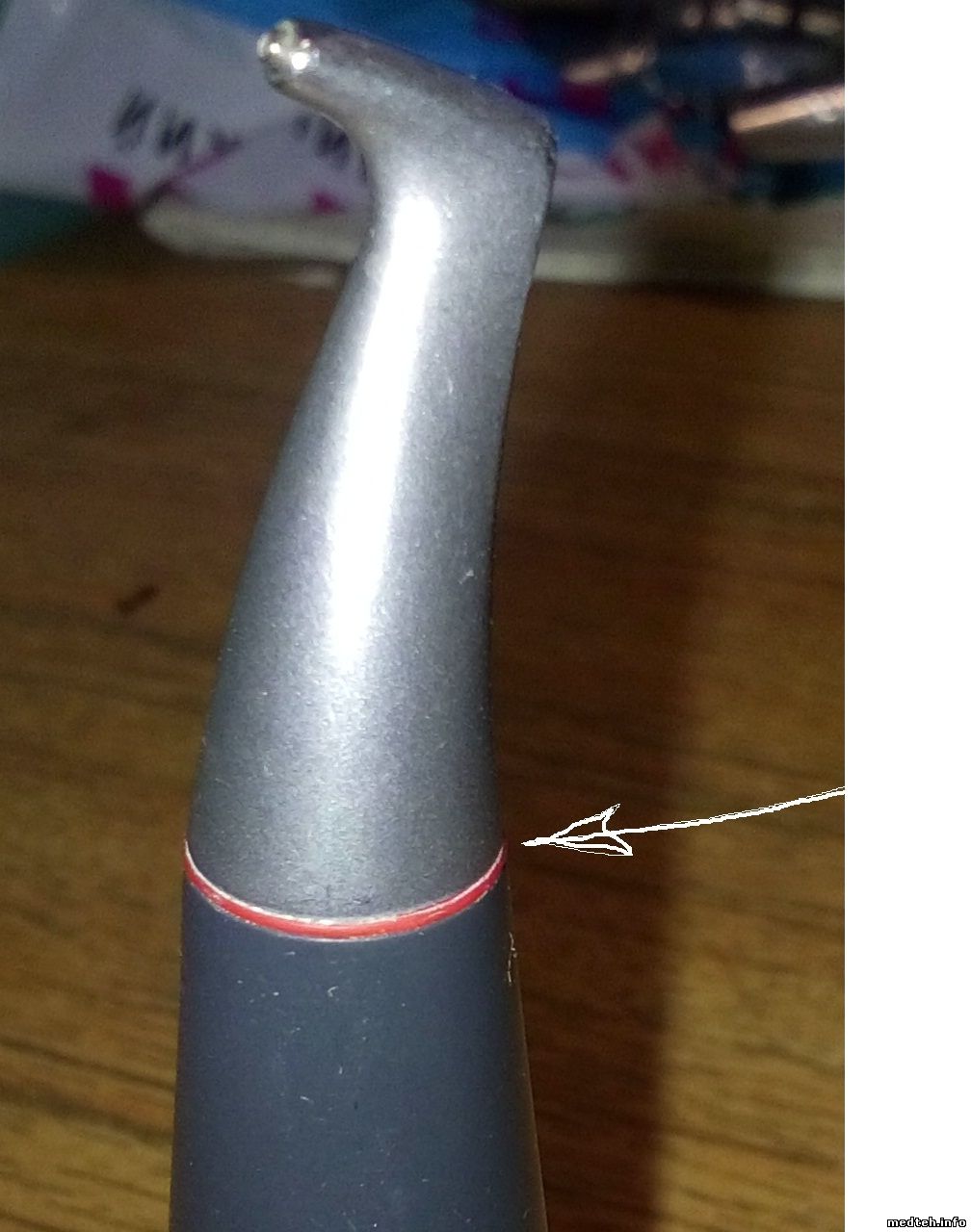

У меня в очередной раз уронили AIR FLOW. При падении, соответственно, происходит приземление на носик, и судя по тому, что из-под прокладки начал бить воздух и в целом упало давление - вклеенная часть отошла.
Наконечник новый и хочется его починить. Разобрать не проблема, уже был опыт. Но я не знаю чем клеить.
Может кто знает, чем можно склеить? Безопасным и чтобы переживало все стерилизации. Или это только на заводе возможно повторить, а колхоз не прокатит?

Хах. Я создал новую личную темку вместо размещения поста в этой специализированной теме про AIR FLOW, а её слили с этой темой и картинка удалилась.
От фотки толку не много, в этой же теме её кидали уже и Вы отвечали, но там вопрос был в разборности. Меня же интересует сборность:)
Дует в этом месте:
