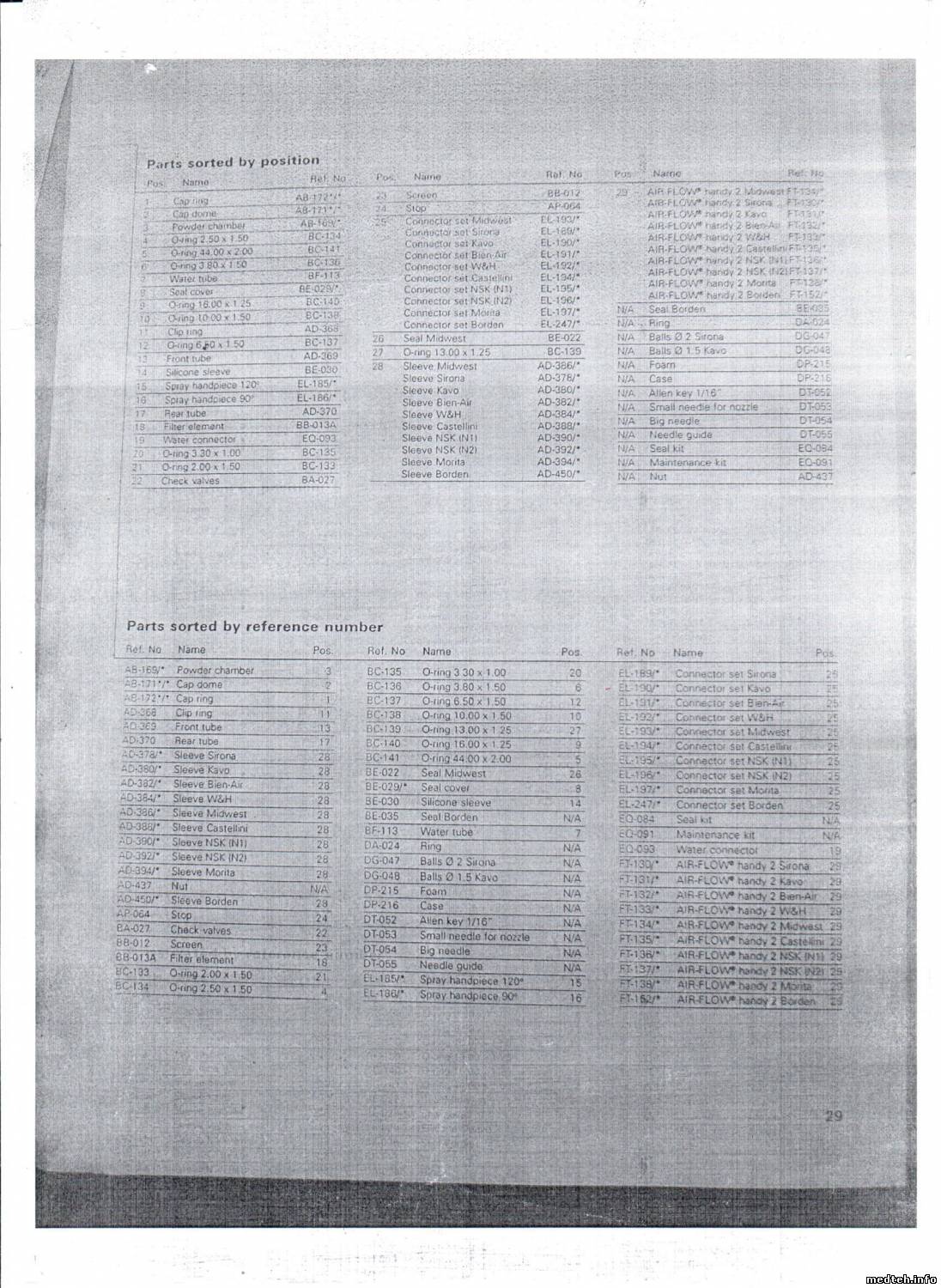

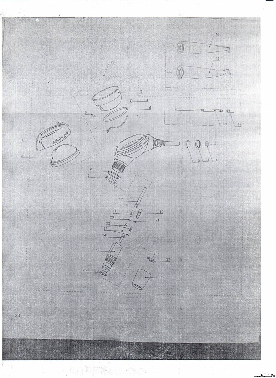

Доктор с техником разобрали наконечник Air-Flow Handi2 в итоге как в том анекдоте "...один сломал, другой потерял." не хватает половины запчастей. У кого нибудь есть спецификация для заказа? Киньте пожалуйста.

Если они еще не замолили свои грехи ( покупкой нового AirFlow) - Это для них

Yulana34, не делай !
Цитата astra ()
Это для них
это для замены при ремонте , а не при утери .

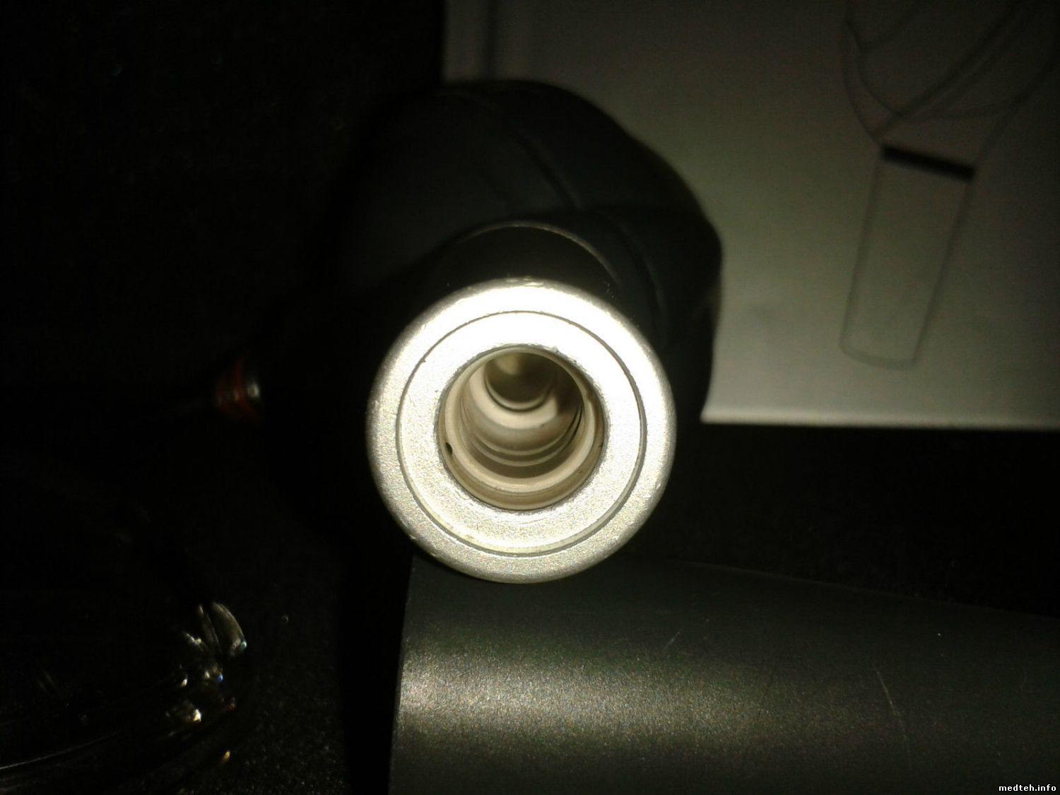

Недавно приобрели AIR FLOW, но не посмотрели, что он сделан не для Мидвеста.
Теперь сидим гадаем какую насадку нам искать.
Если это Мультифлекс, то очень ли сложно и дорого её у нас найти?

В сопроводительных документах должно быть написано, похоже на Сирону или КаВу ...
Если недавно брали, может лучше вернуть? Ведь стоимость переходников сильно не радует!

Это КаВо. Если заказали из Китая, придёт с мультифлексом. Нет, купите - 100 евро.
