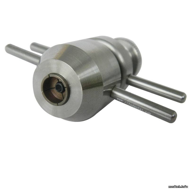

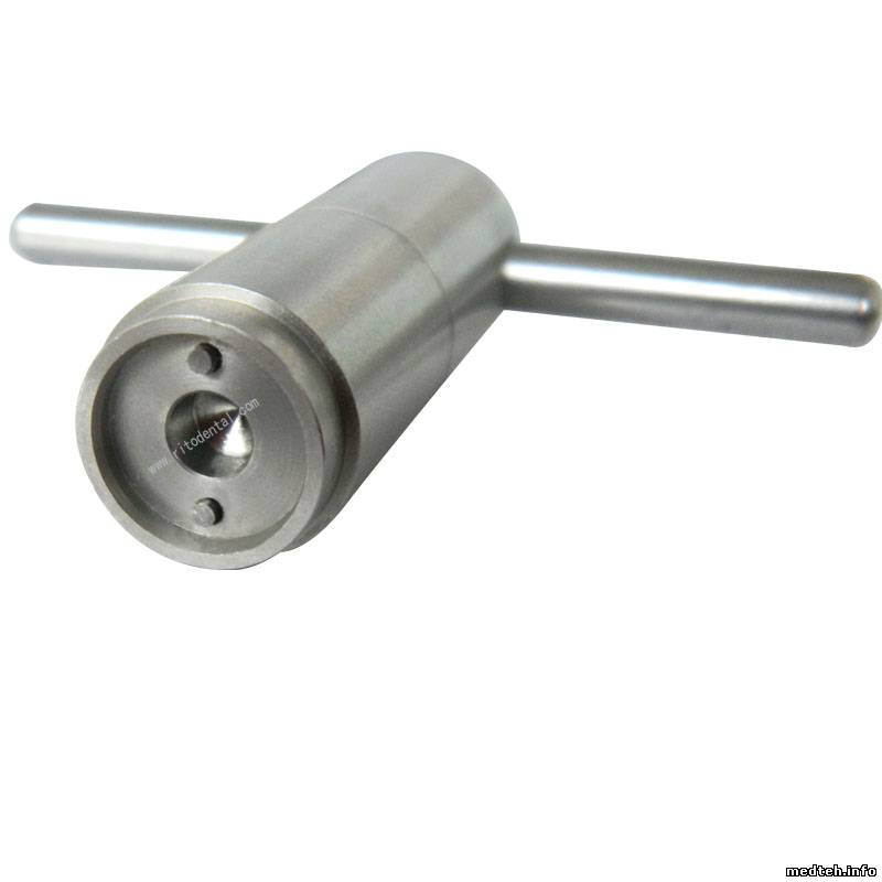

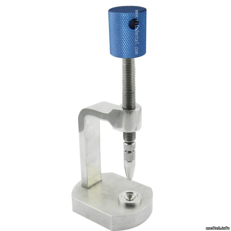

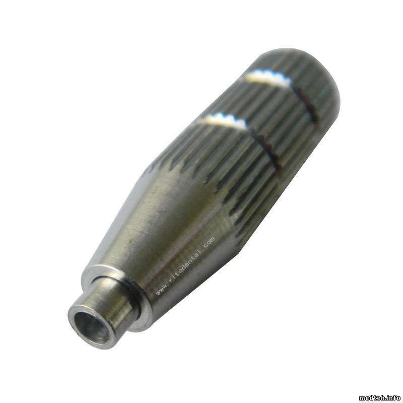

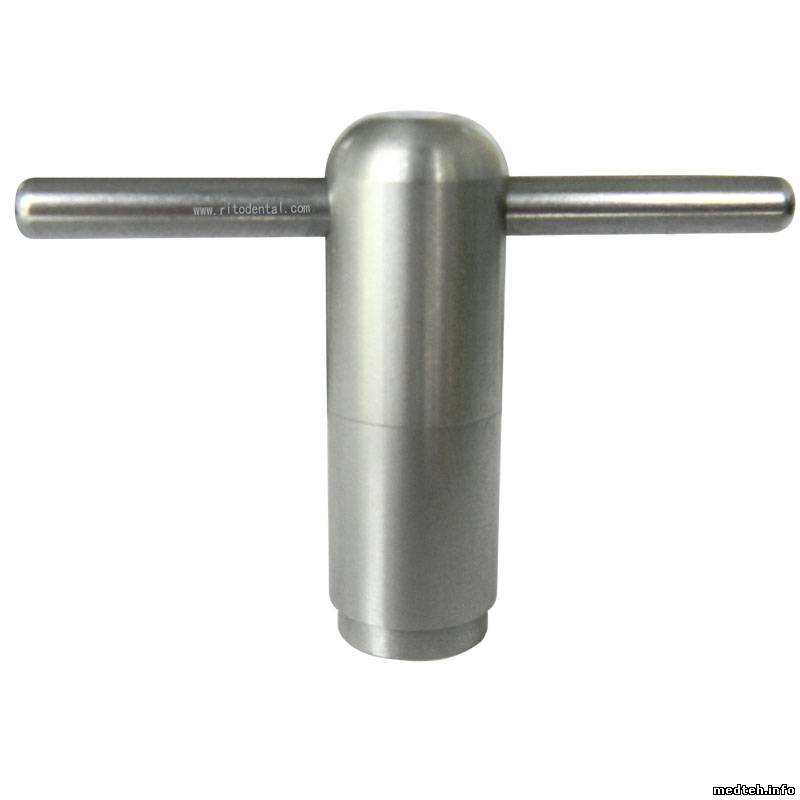

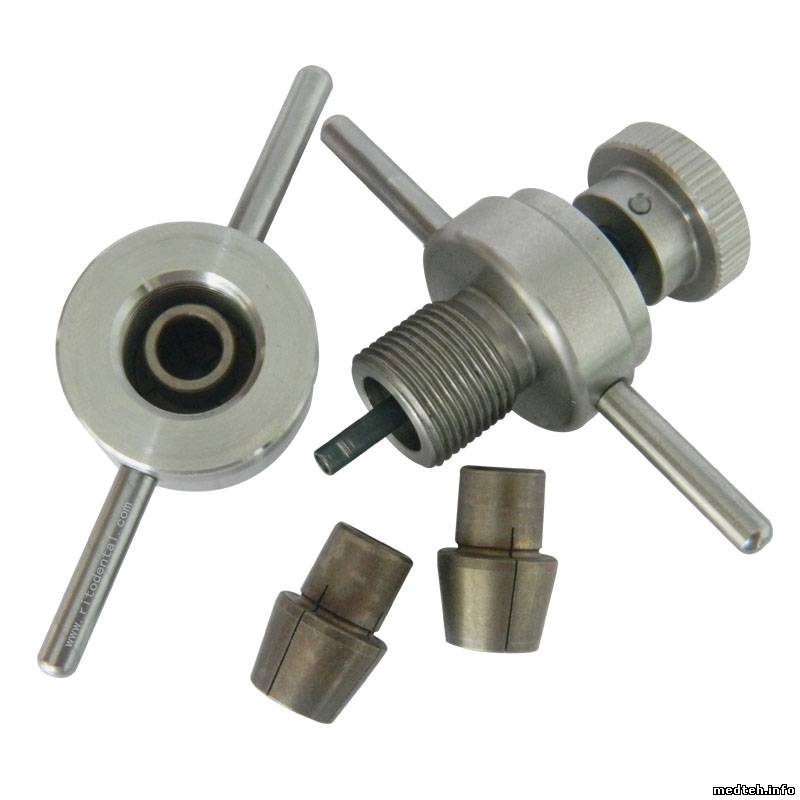

bektyishДата: Четверг, 12.Сен.2013, 20:27 | Сообщение # 16
DAHE - а такого товара нет ?
8170570.jpg (64.6 Kb) · 2916954.jpg (87.6 Kb) · 6052231.jpg (63.3 Kb) · 7451308.jpg (93.8 Kb) · 7945585.jpg (150.0 Kb) · 1872458.jpg (58.1 Kb)

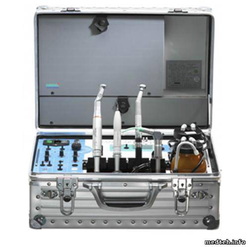

МастерБакуДата: Пятница, 13.Сен.2013, 08:29 | Сообщение # 17
а кто скажет как работает слюноотсос в данной модели ?

goscha-belДата: Пятница, 13.Сен.2013, 20:02 | Сообщение # 20
МастерБаку
Сообщение 17
В "живую" такую установку не видел, но по опыту там стоит небольшой вакуумный насос, (китайцы сейчас очень преуспели в этом). blush

yblod5Дата: Суббота, 14.Сен.2013, 00:10 | Сообщение # 28
У вас сообщений: 791
Сервис-инженер
если пофантазировать, то можно применить перестальтического типа насос, как в инфузоматах или в установке для очистки кишечника перед колоноскопией типа АМОК-2, только портативный.
les_nik_178Дата: Суббота, 14.Сен.2013, 08:03 | Сообщение # 29
У вас сообщений: 1094
Far East
Вакуумник как на ОХ-10 (или АПБ-02).
У нас есть подобный. Или Венгрия или ГДР.
Если ОЧЕНЬ нужно, то разберу и посмотрю. biggrin

МастерБакуДата: Суббота, 14.Сен.2013, 22:45 | Сообщение # 32

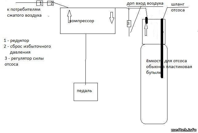

вижу никто не хочет ввязываться . тогда я сам . DAHE, дарю ! не бесплатно ! biggrin
[p.s.]рисовать на компе я не умею - лентяй blush [/p.s.]

ОРИГИНАЛЬНЕНЬКО! good drinks ДВА В ОДНОМ! dance2

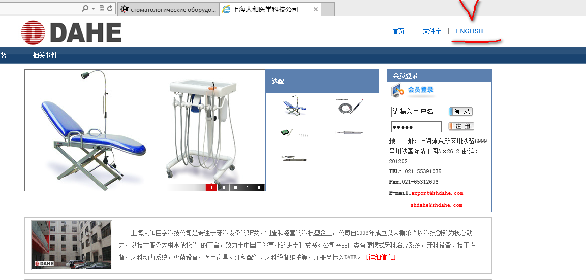

http://www.shdahe.com/index.asp yes
yblod5Дата: Воскресенье, 15.Сен.2013, 11:49 | Сообщение # 35
Сервис-инженер
http://www.medteh.info/_fr/80/3358958.jpg
...еже-ли так устроена, то это же антисанитария!
...хотя, у китайцев возможно так и есть , включая быт тайконавтов. Да чё там, вода в горводопроводе говницом отдаёт biggrin

goscha-belДата: Воскресенье, 15.Сен.2013, 14:58 | Сообщение # 36
Интересный сайт, жалко не знаю китайский! blush unknown
bektyishДата: Воскресенье, 15.Сен.2013, 18:16 | Сообщение # 37
а что "ENGLISH " не нажать ?
МастерБакуДата: Воскресенье, 15.Сен.2013, 19:01 | Сообщение # 38
diablo
неправда , нет там такого ! не путайте с индонезией , вот там точно.
на счёт антисанитарии - кто мешает поставить атибактериальный фильтр на вход компрессора. или вы думаете что он стоит 30 евро как для евронды ? biggrin . нет . он стоит копейки , и менять на каждом , или через 3, вполне возможно .
в дополнение я бы уменьшил компрессор и соединил головы параллельно ., тут 10 атм не нужно . 3-4х за глаза хватит.
yblod5Дата: Вторник, 17.Сен.2013, 02:19 | Сообщение # 39
Сервис-инженер
..и ещё осушитель надобно бы, прийдётся регулярно менять фильтры, этож с помойки часть воздуха вертается. Нет, не вариант простоты.. Хлопотно и не практично.
