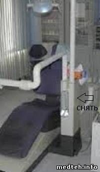

МастерБакуДата: Вторник, 01.Окт.2013, 20:55 | Сообщение # 6
Цитата (georgiykaz)
Что кроме "Ух ты" сказать нечего ?
после редактирования - конечно .
Цитата (georgiykaz)
(амальгамаотделитель в установке есть)
вы уверены в этом? что-то не видел комплектацию с амальгамаотделителем без сепаратора. shok снимите боковую крышку под плевательницей ( не поломайте ногти ), сфотографируйте - тогда и посоветуем .

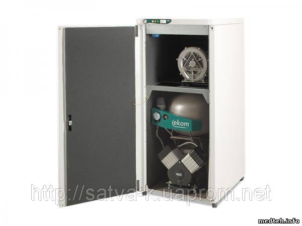

TexnikimsДата: Среда, 02.Окт.2013, 00:36 | Сообщение # 7
У вас сообщений: 549
Сервисный Инженер
МО Люберцы
Вот такой аппарат всегда с сиронами покупают.Достаточно компактный вариант,удобен в обслуге и надёжный...
madmacДата: Среда, 02.Окт.2013, 01:51 | Сообщение # 8
если брать для С8+ с сепаратором экомовский DUO, то брать с буквицей Т в названии. в нем помпа включается замыканием.
