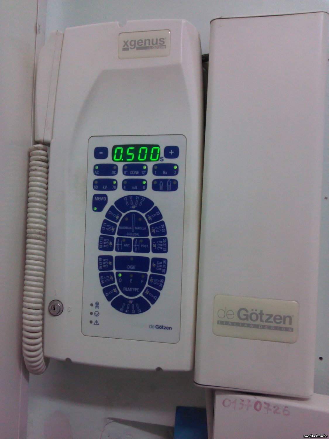

X-genus
Сообщение отредактировал bektyish - Среда, 03.Май.2017, 18:09

если подешевле то EXTENDED, к сожалению на сколько я знаю с начала года XGenius перестали завозить в Россию проблемы с доками или вернее отсутствие их
на апрельской выставке в Москве стояли...
