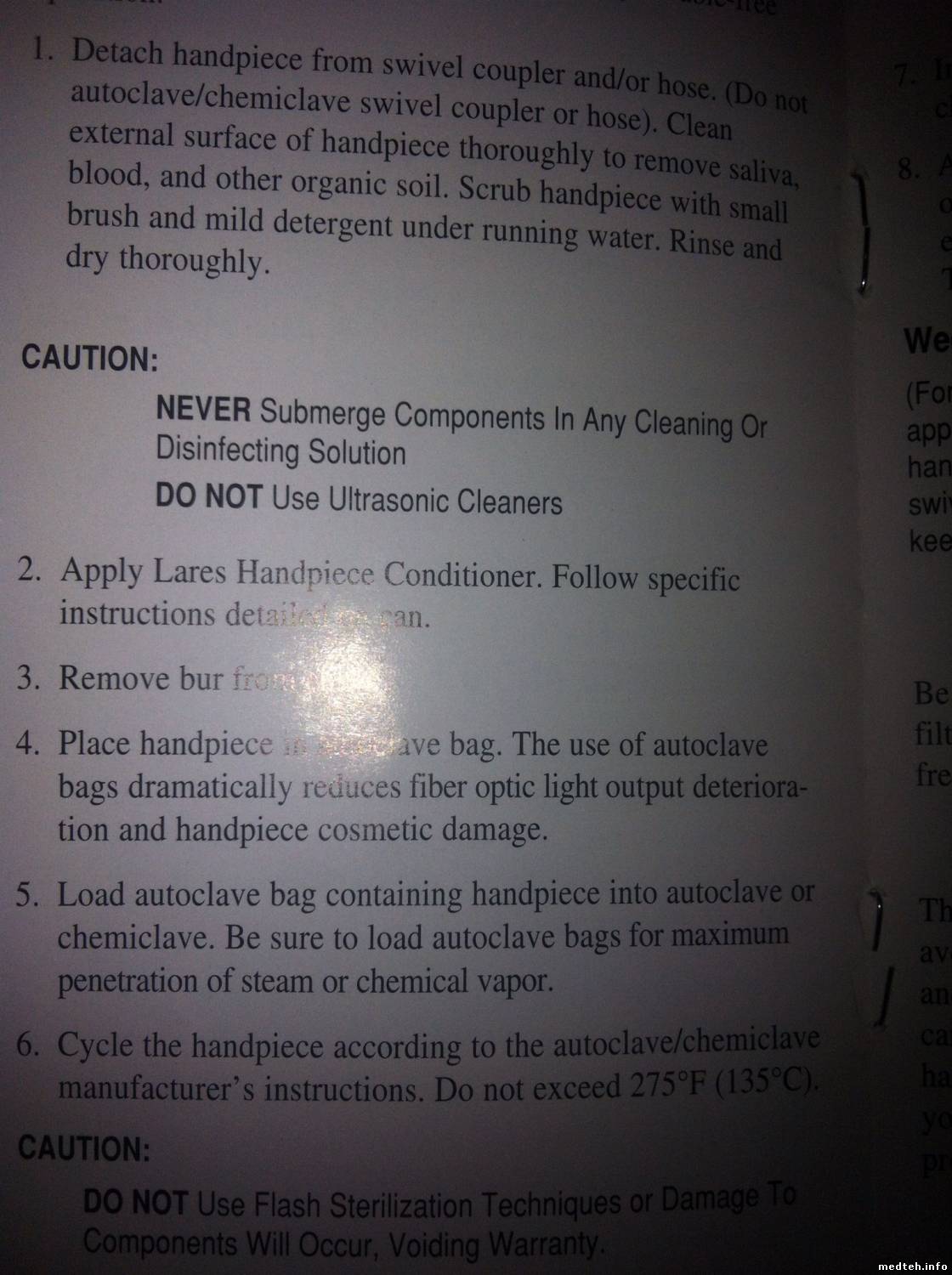

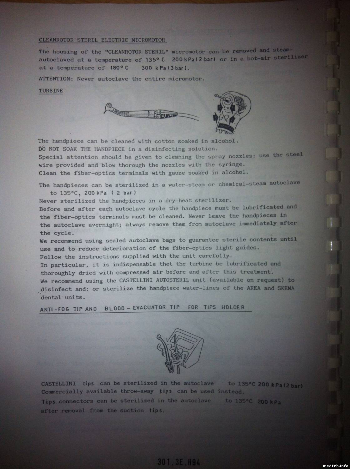

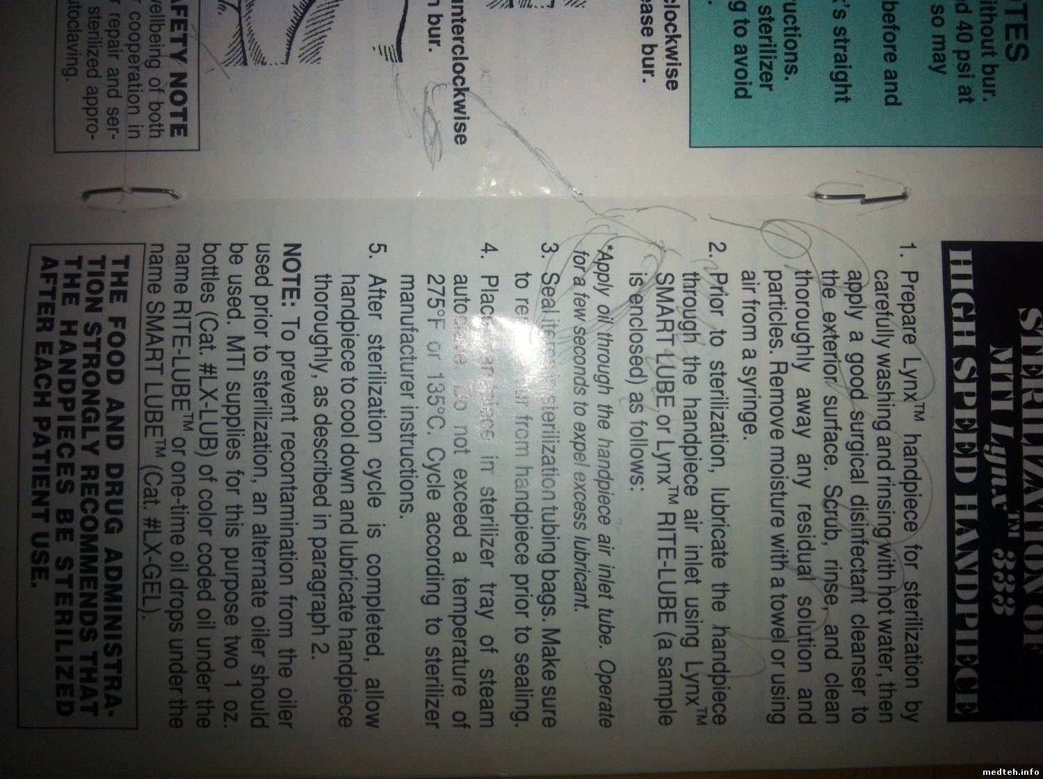

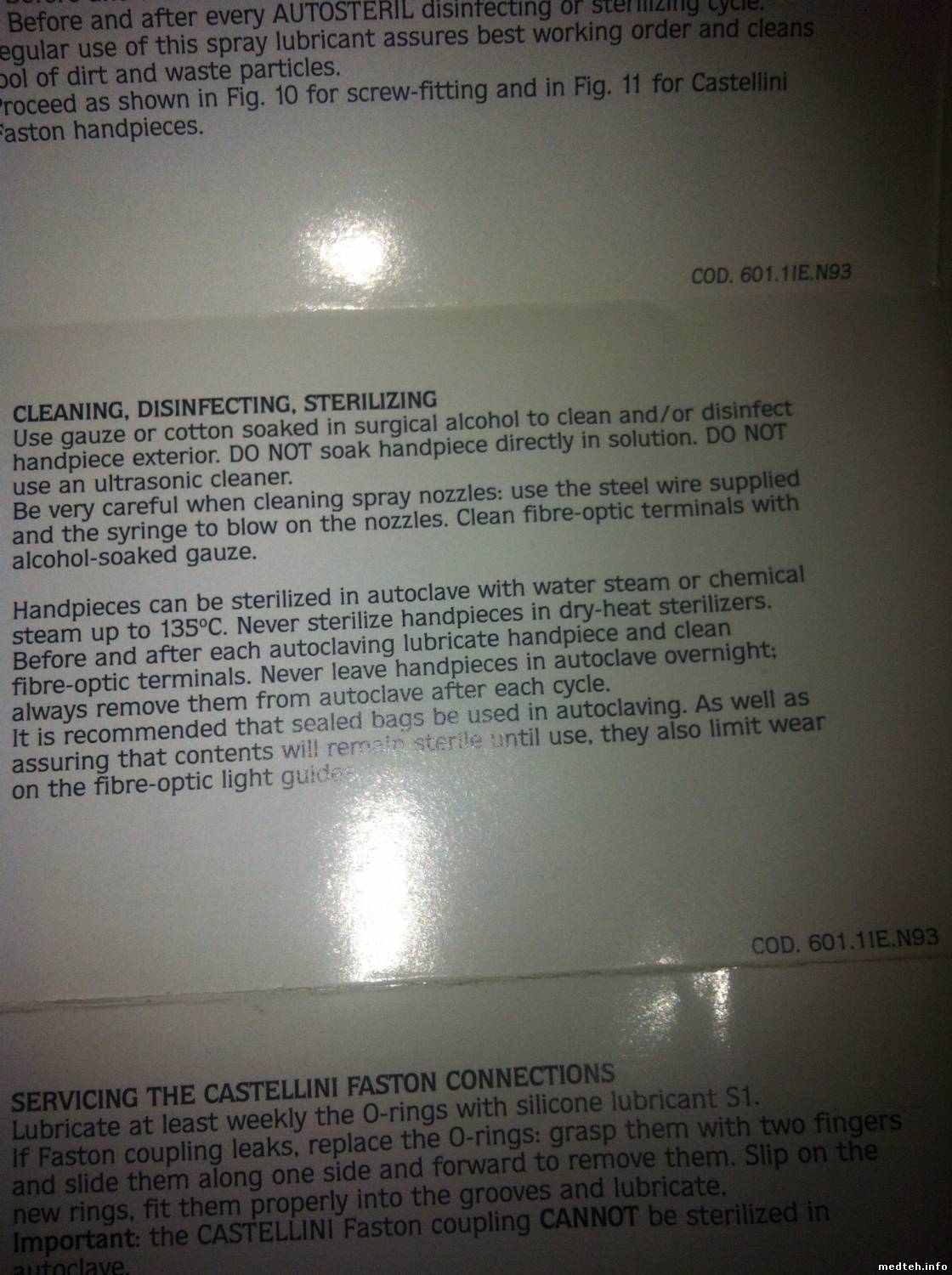

bigДата: Вторник, 25.Фев.2014, 13:17 | Сообщение # 54
много чего бывает , а тут написано применительно к конкретному случаю
Согласен, только в техразделах Форума желательно оперировать техническими терминами.
Специально для МастерБаку и Yulana34
Цитата big ()
При наличии фиброоптики наконечник стерилизуется в пакете. Смазка/очистка спреем до и после стерилизации разными баллонами и насадками во избежание перекрестного заражения
Первоисточники - в прикрепленных фото страниц инструкций.
Надеюсь, с техническим английским - порядок.
При внимательном просмотре можно обнаружить названия производителей.

МастерБакуДата: Вторник, 25.Фев.2014, 18:50 | Сообщение # 56
мало ли какую глупость написали в прошлом веке. unknown

Yulana34Дата: Вторник, 25.Фев.2014, 19:57 | Сообщение # 57
Такие первоисточники Роспотребнадзор увы не принимает, мы живем в России.
Этой Кастелиневской инструкции лет 15, а СанПин был принят в 2010г.
Чефла производит наконечники NSK под своими торговыми марками, поэтому ссылка на нее как на производителя наконечников не корректна.
Есть еще стандарты оказания стоматологической помощи, тоже интересное чтиво.
