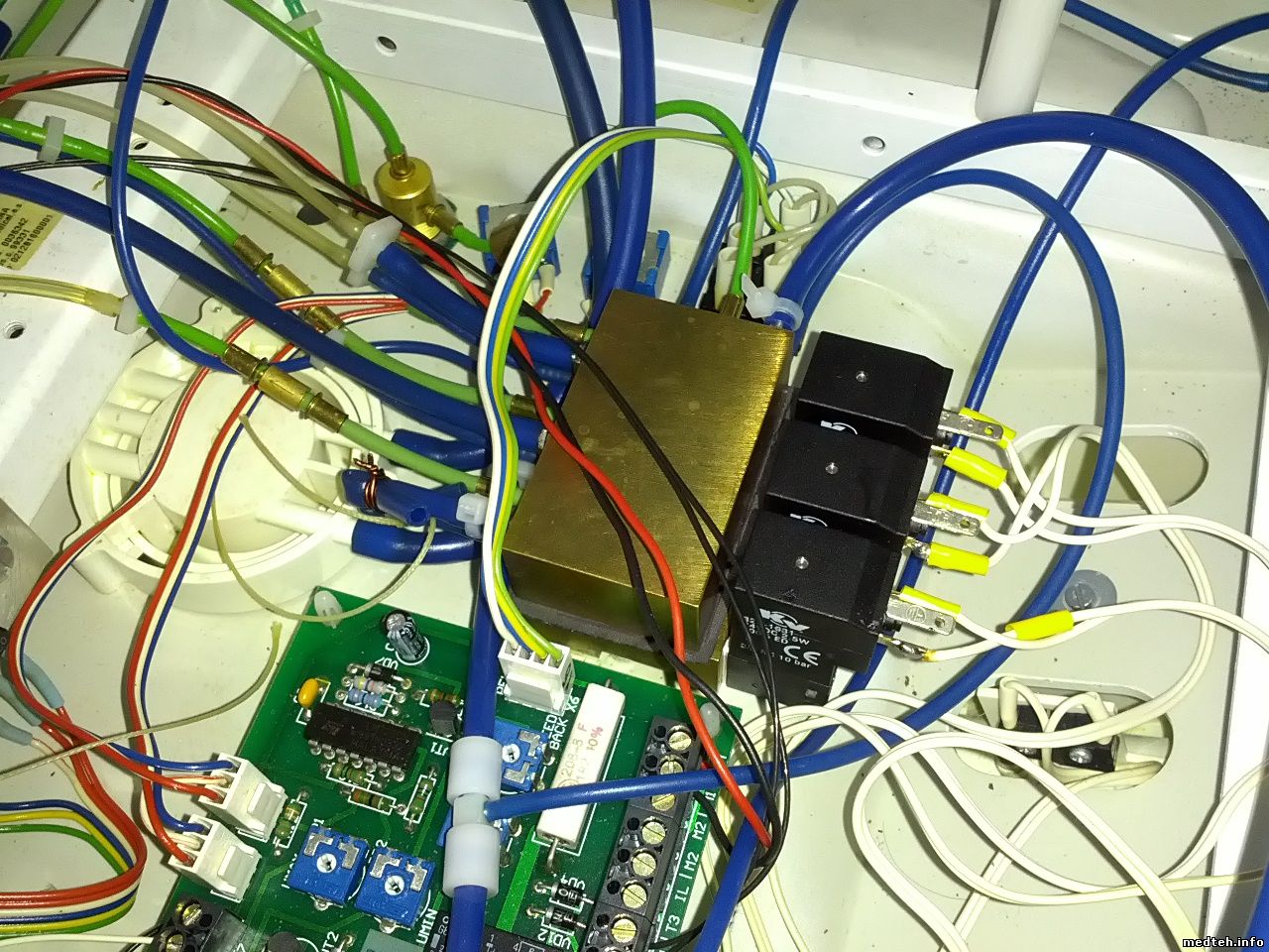

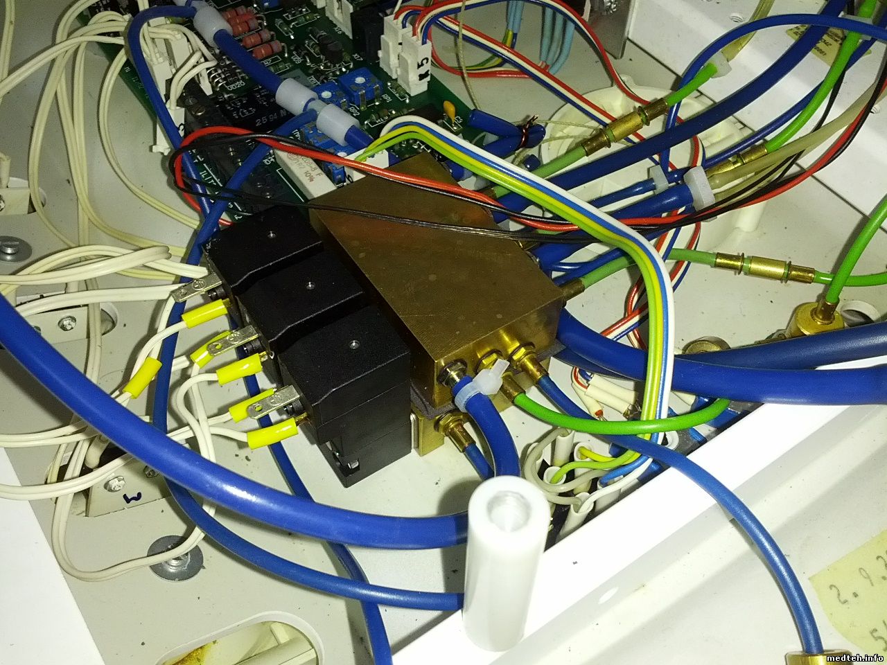

МастерБаку, я думаю, что такие клапана как на снимке. Объясни, пожалуйста, как он ремонтируется? (товарищ написал, что мембрана целая). У меня такие пока не ломались. Я всегда прислушиваюсь к советам коллег по профессии (даже, если они и не несут никакой смысловой нагрузки)

Данные клапана (выбор инструмента ) управляют воздухом в секторах под мембранной. Судя по сообщению, 1 эта часть в порядке. Засорен клапан в другой группе (кажется, второй), фото другой кучки в студию.

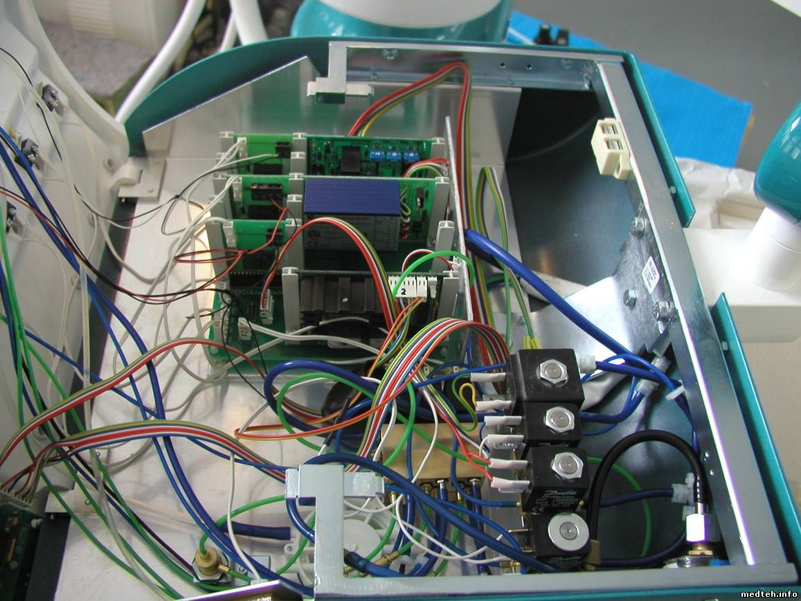

Вот тут видна та кучка: http://www.medteh.info/forum/35-6113-3#106585 . И те клапана без вопросов разбираются.
Сообщение отредактировал МастерБаку - Среда, 13.Май.2015, 21:59
andrukaДата: Четверг, 14.Май.2015, 14:10 | Сообщение # 14
У вас сообщений: 276
Это не та "кучка" :-)

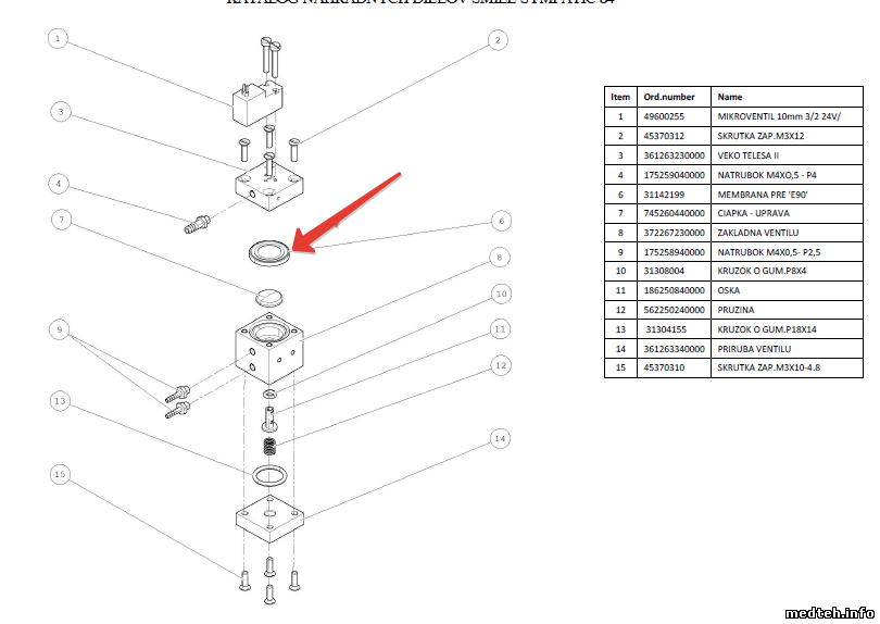

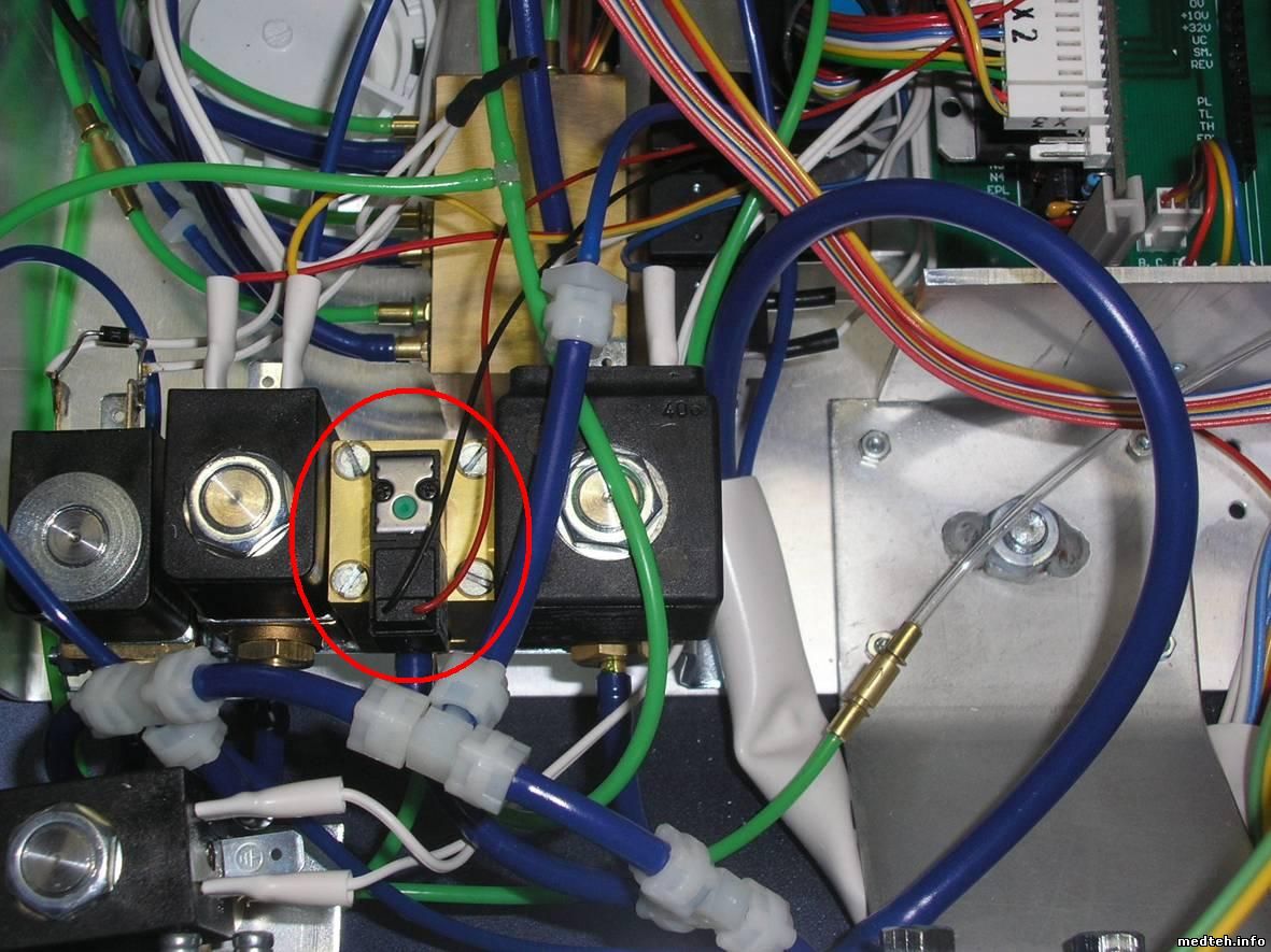

Нужно разбирать эту кучку, а именно клапан воды (к ней подходит зелёная трубка):
... и скорее всего, там будет повреждена эта мембрана:
И сам клапан:

Делов то!!!Особенно MIKROVENYIL 10mm 3/2 24V...Позиция 1 с мануала уважаемого andruka.

та , не та - главное другая , и клапан второй biggrin и разбирать управляющий узел(MIKROVENТIL поз1) не нужно - прекрасно восстанавливается продувкой в работе.
Цитата andruka ()
скорее всего там будет повреждена эта мембрана
вероятнее в 8 , под 7 будет мусор.
Цитата uu_zhargal ()
разобрал пневмоблок, мембрана цела.
это мембрана в блоке с фото http://www.medteh.info/_fr/115/8038795.jpg

спасибо всем за участие! дело действительно в водном клапане! подключил воду напрямую в пневмоблок, изменений никаких, следовательно клапан не принимает участия в процессе. заказал новый. жду пока придет.
asd
МастерБакуДата: Четверг, 21.Май.2015, 09:00 | Сообщение # 28
а разобрать слабо?
uu_zhargalДата: Четверг, 21.Май.2015, 11:48 | Сообщение # 29
улан-удэ
а разобрать слабо?
разобрал. там мембрана не родная. а изначально вода не шла т.к. переходник(трубка) была забита. после, начала бежать как упоминал выше. поставил другую мембрану, теперь воды вообще нет, хотя питание к клапану идет.
asd
Сообщение отредактировал uu_zhargal - Четверг, 21.Май.2015, 11:54
andrukaДата: Четверг, 21.Май.2015, 12:07 | Сообщение # 30
клапан "щелкает" когда питание подается?
uu_zhargalДата: Пятница, 22.Май.2015, 04:57 | Сообщение # 31
улан-удэ
да щелкает.и еще в клапане не было пружины. может пружина слишком тугая?
asd
uu_zhargalДата: Пятница, 22.Май.2015, 05:03 | Сообщение # 32
улан-удэ
да щелкает. и еще в клапане отсутствовала пружина. поставил самую слабую какую смог найти. результата нет.
asd
МастерБакуДата: Пятница, 22.Май.2015, 20:13 | Сообщение # 33
вот что бывает после дяди васи. rofl
