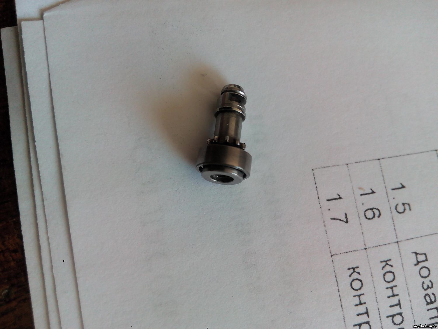

Вопрос - на фото подшипник с валом. Он как запчасть идёт 0.220.0051. А как он выпрессовывается, если ни с одной стороны он не полезет?
Или он меняется с валом, или же, то кольцо, которое по другую сторону зубцов, идёт вместе с подшипником?
cheburekДата: Четверг, 27.Окт.2016, 12:09 | Сообщение # 32
У вас сообщений: 85
Нет нет я не правильно выразился наверное. На фото вал и Подшипник. Не снятый. Спрашивал про то как снять
cheburekДата: Четверг, 27.Окт.2016, 21:09 | Сообщение # 33
У вас сообщений: 85
За контакты большое спасибо. А купить получается только все в сборе. Т. Е. 0.540.3661 эту деталь? Или отдельно 0.540.4012 и 0.220.0051 уже их запресовывать.
И все же вопрос таки был как снять? Это возможно?
Yulana34Дата: Четверг, 27.Окт.2016, 21:26 | Сообщение # 34
cheburek,
Все, что имеет парт номер можно приобрести отдельно.
Снимается вперед, подшипник "хитрый" как многие другие.
biggrin biggrin biggrin
МастерБакуДата: Четверг, 27.Окт.2016, 21:30 | Сообщение # 35
теоретически .
Цитата Yulana34 ()
Снимается вперед,
зачем снимать ? там шестерня потёрта. да и чтобы поставить новый надо причиндалы иметь , локтайт за 30 евро и пресс с упором . оно вам надо ?
Сообщение отредактировал МастерБаку - Четверг, 27.Окт.2016, 21:39
Yulana34Дата: Четверг, 27.Окт.2016, 21:55 | Сообщение # 36
оно вам надо ?
Мне нет, а ему надо. Пусть разберет, вам жалко?
cheburekДата: Четверг, 27.Окт.2016, 22:07 | Сообщение # 37
У вас сообщений: 85
Вот теперь стало яснее намного. Большое всем спасибо за оперативность. Понял что надо приобретать все в сборе. А потом если получиться и этот экземпляр разберу.
