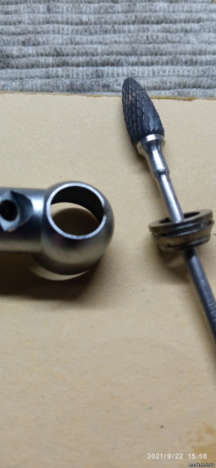

Из каналов спрея на турбине KaVo EXPERTtorque E680 L очень плохо выходит вода и воздух. На других турбинах KaVo можно было спец. ключиком открутить крышечку с внешней стороны (где вставляется бор). На этой турбине ума не приложу каким образом это сделать. Продувал со всех сторон воздухом под давлением, чистил мандренами. Ничего не помогло.
Если кто в теме подскажите, пожалуйста, как прочистить каналы спрея.
SSUДата: Среда, 22.Сен.2021, 16:02 | Сообщение # 1245
У вас сообщений: 373
ужгород
Leonmonologov, форсунка вместе с посадочным гнездом нижнего подшипника запрессована (точнее, очень плотно сидит на резиновом кольце) в головке. Выдавливается внутрь.
LeonmonologovДата: Среда, 22.Сен.2021, 16:35 | Сообщение # 1246
Испания
Севилья
SSU, вот спасибо!
Было подозрение, что так, но подумал всё же немцы не будут делать по китайски. Выходит я ошибся. Сейчас все стараются удешевить конструкцию.
SSU, сердечно благодарю Вас!
