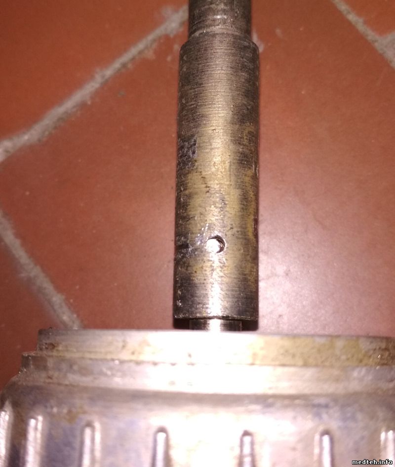

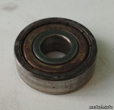

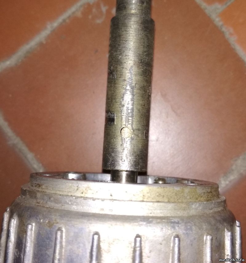

Доброго всем дня.
Касимовский воздушный стерилизатор ГП-40МО. Сильно гремел при работе вентилятор в камере. Разобрал двигатель. Заклинил подшипник, дальний от крыльчатки. После его замены выяснилось, что вдобавок разбило и корпус движка. Подшипник стал вращаться вместе с валом при нагреве. Разбито посадочное место. Нашёл новый двигатель. Не могу снять переходную втулку с вала мотора. См. фото. По виду это обычный штифт. Но выбить не получается. Может быть это закручен винт и сточена шляпка? Как снять втулку? Прошу помощи.
И второе. Этот стерилизатор иногда, со слов медсестры, выдаёт ошибку и пищит на этапе стерилизации. Примерно после 30 минут работы. При этом, по её словам, температуру показывает 180 градусов. Я ни разу не видел этой проблемы. При мне всегда всё нормально отрабатывает. Визуально всё, вроде бы, нормально. Горелых мест нет. Резинка дверки плотная. Утечек горячего воздуха не наблюдаю. Тогда на что ещё обратить внимание?
