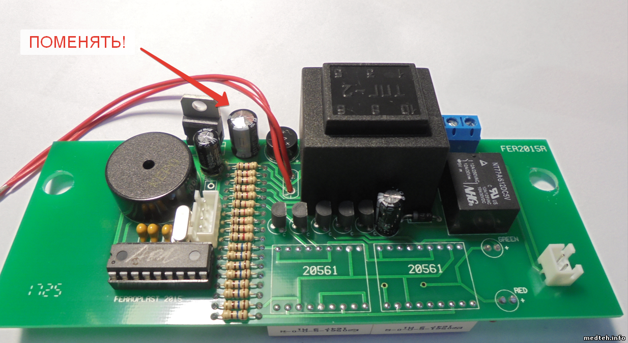

zizeromanДата: Вторник, 08.Окт.2013, 14:02 | Сообщение # 52
техник-электроник
Сыктывкар
У меня было так: Индикатор мерцал при закрытой дверце, а при открытой - нет. Лампа при этом включалась и выключалась как положено. Причём мерцание было, если аппарат включали вновь, после некоторого перерыва. А потом, с прогревом, мерцание исчезало. Как только стабилизатор 7805 нагреется, так и перестаёт табло мерцать, а греется он довольно сильно! Я прикрутил к нему небольшой радиатор, 7805 грется перестал, но и мерцание не прекращалось!
В итоге, после замены конденсатора перед стабилизатором с 470 на 1000 мкф всё заработало как надо.
