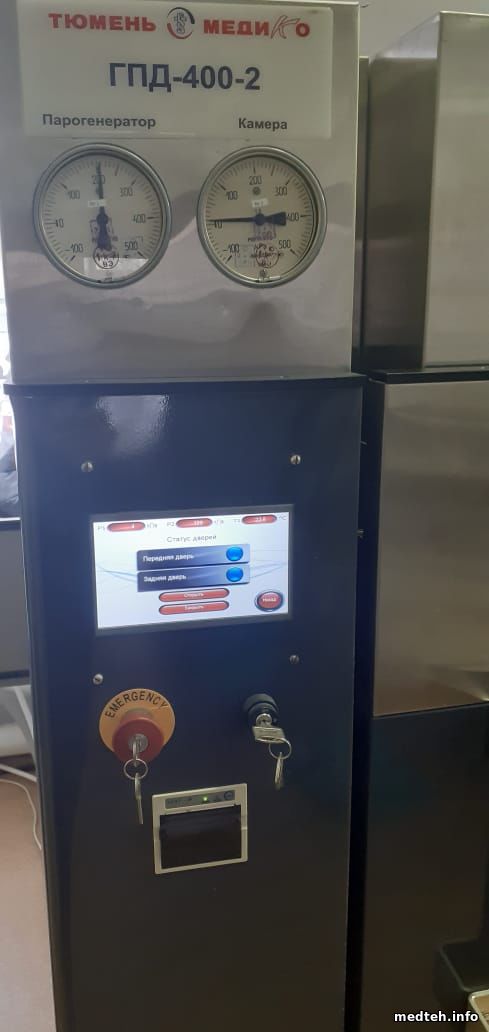

Цитата ek16 ()
перегрузка насоса" - срабатывает электротепловое реле. Может быть реле не настроено (или настроено на малый ток). Нужно измерить ток в фазах двигателя и, если ток меньше уставки, подрегулировать уставку теплового реле, а если ток больше номинального - скорее всего, это связано с перегрузкой насоса (что-то мешает ему крутиться), придётся разбирать и чистить насос.
По дисплею, направь фото, любопытно посмотреть что за цветной ЖК дисплей на ГПД-400-2
Доброго дня!
Выдаёт ошибку о перегрузке вак. насоса.
Напруга везде есть, реле регулировали, есть перекос по фазам, но с этим аппарат работал 4-е года, выставили более менее одинаково, разница 3-5 вольт по фазам. Вода в бочке по уровню, фильтра почищены, разбирал движок чистил, выработка небольшая есть, подключали отдельно двигатель крутит.
Поставили обратно, всё также выдаёт ошибку: "перегрузка вак. насоса" и даже не запускается и не крутит, просто молчание с ошибкой.
