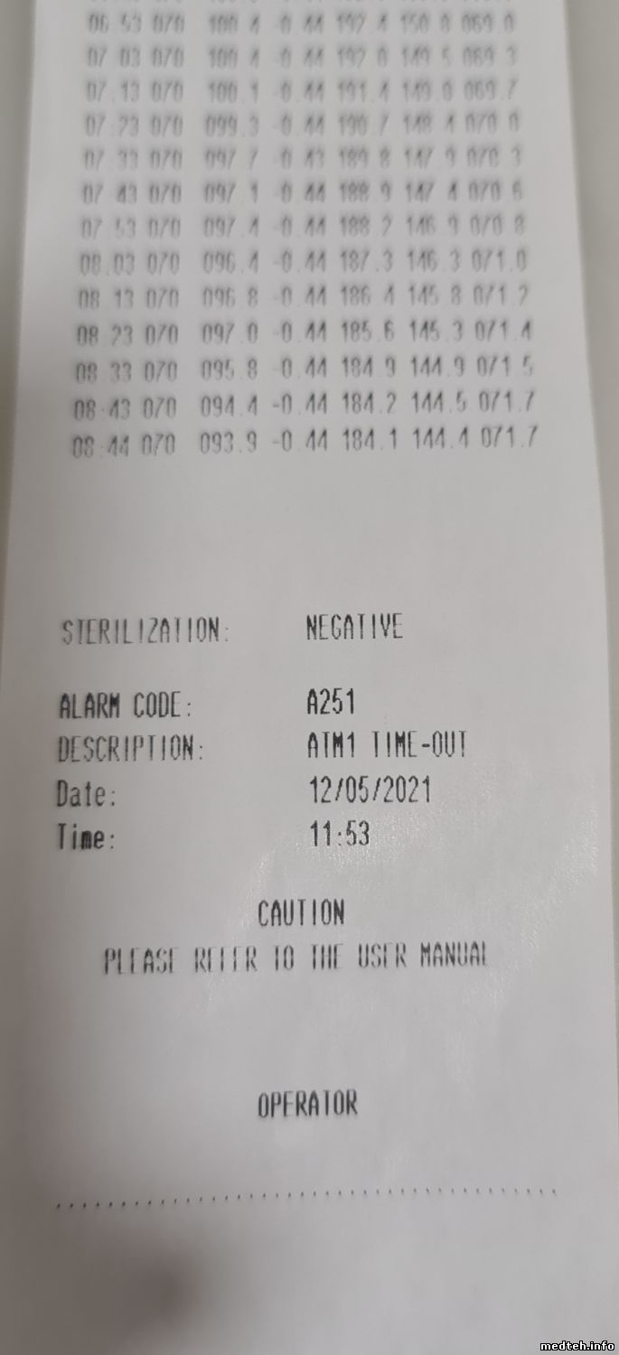

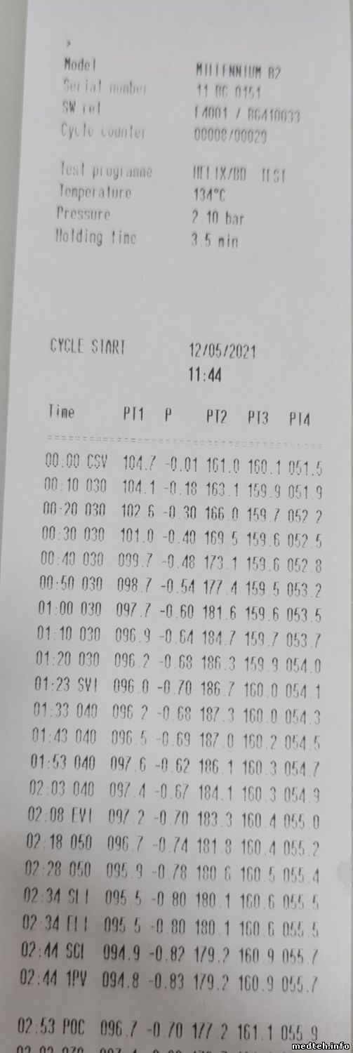

Хочу поделиться своей задачкой. Паровой стерилизатор фирмы MOCOM, Millennium B2, 2011 года.
Вакуум тест - проходит, при прохождении Helix/BD теста выдает ошибку А251 в момент увеличения положительного давления в камере за счет поступления пара при 1 пульсации (т.е. значение давления не успевает дойти до заданного за фиксированный период времени).
При проведении диагностики обнаружил малое напряжение 9V подаваемое на водяную помпу (требуемое 24V). При этом помпа работает, пар поступает, но в недостаточном количестве.
Также из проделанных работ: проверка-протяжка и замена крепёжных хомутов, замена паровой камеры (генератор пара), полировка резинок клапанов, проверка на герметичность камеры и клапанов давлением до 2.5 атм после нагрева (утечки не выявил), ТЭНы проверил - оба исправны.
Вопрос, как поднять напряжение на помпе?

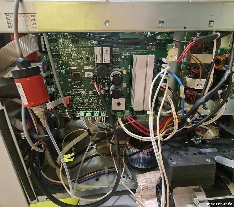

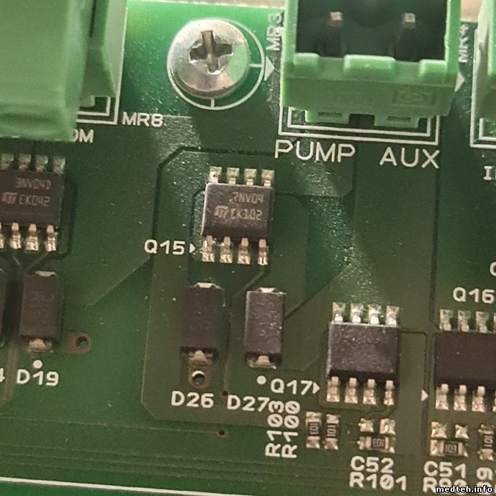

Добавил фото платы

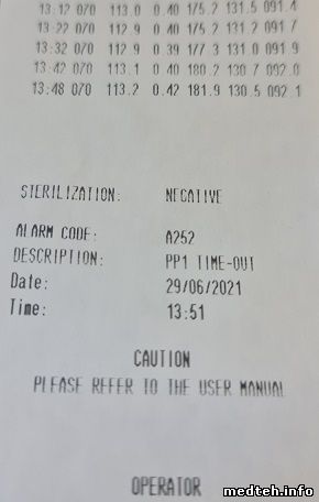

shok Извиняюсь за введение Вас в заблуждение, своим не детализированным описанием, исправляюсь -> 9VAC, помпа ULKA EX5.
Выполнил замену электролитических конденсаторов, напряжение 14,6VAC. error =>A252

Это всё коды. Есть мануал, но он не влез, пишите Вашу почту.
В Вашем случае, это или подсос вакуума, или пар с генератора где-то просачивается. Я думаю, что клапан.

Калининград
В этом случае вопрос решён!
Из оставшихся проведённых работ - решён вопрос с питанием и выполнена замена водяной помпы, аппарат вынужден выйти с больничного.
