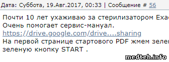

МастерБаку, я прошу простить меня, что за сообщение 56 ??? Заметил с паровым стерилизатором такая ситуация, ошибку выкидывает именно на 125 градусах 1,31bar, мучает вопрос почему именно на 125 уже четыре раза перезапустил и именно на 125 ошибка. ТЭН у меня один на 75 Ом.
МастерБакуДата: Среда, 21.Фев.2018, 13:07 | Сообщение # 51
это сообщение номер 65 в этой ветке . там адрес сервисника.

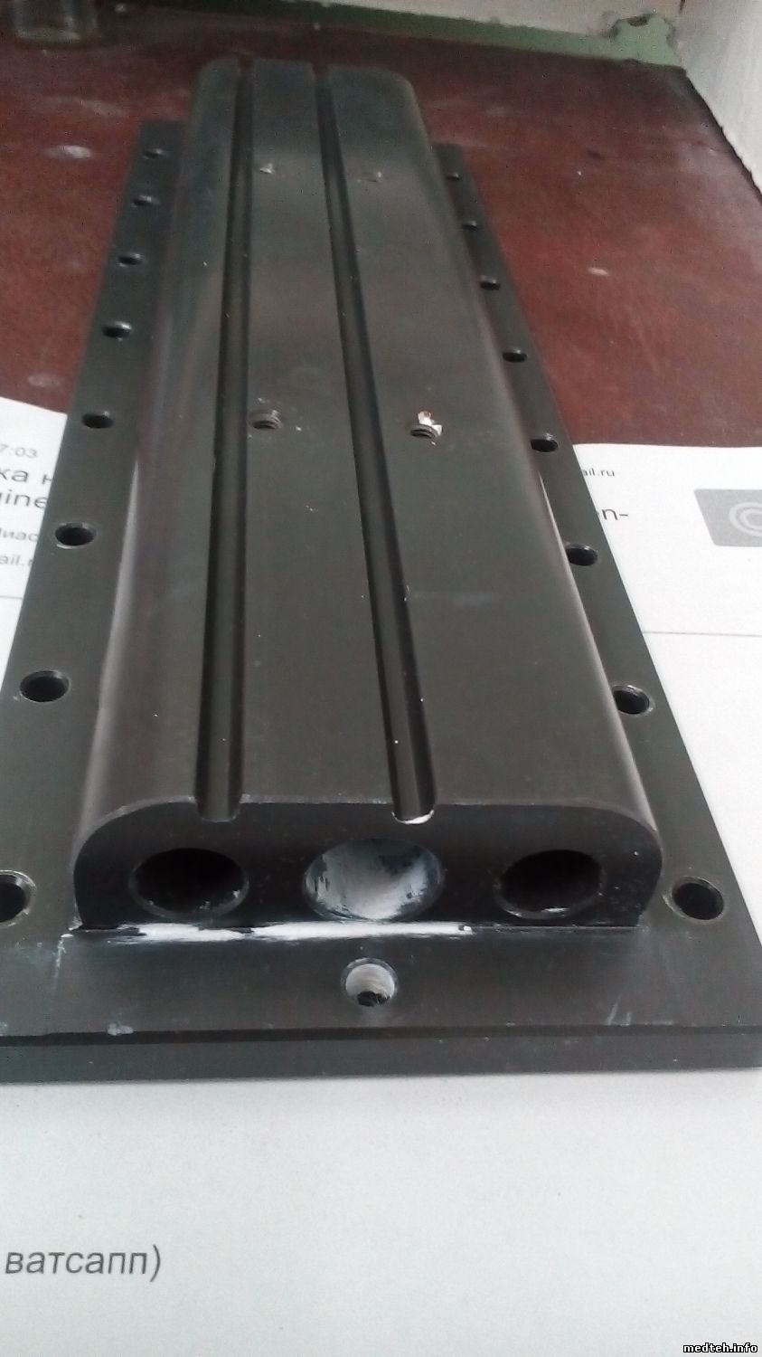

Второго нагреватель с завода нету! Все разбирал и там стоит один!

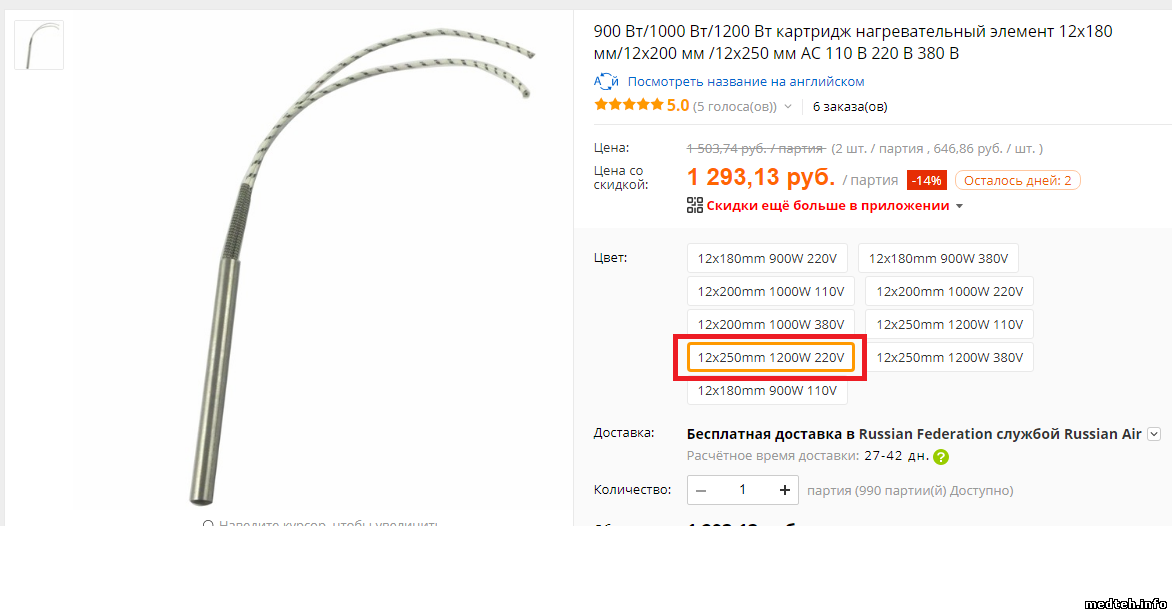

судя по его мощности он должен быть в районе 30-35 оМ. Тен такой не могу в интернете найти, может кто знает где посмотреть?
Aleksanderp79Дата: Вторник, 27.Фев.2018, 14:00 | Сообщение # 59
У вас сообщений: 50
Михайловка

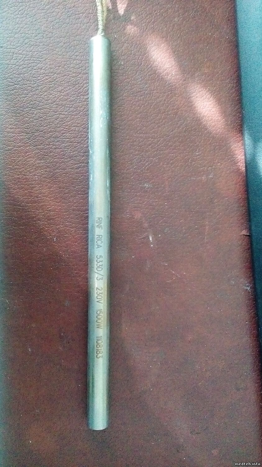

тен: RINF RICA 533D/3 230V 1500W 1108183 диаметр - 12мм, длинна 240мм
Сообщение отредактировал Aleksanderp79 - Вторник, 27.Фев.2018, 14:02
Aleksanderp79Дата: Вторник, 27.Фев.2018, 14:09 | Сообщение # 60
У вас сообщений: 50
Михайловка
МастерБаку, проверил подключив к сети, пол тена холодный! короче тену каюк. Спасибо. Буду искать замену.

Всем привет! как думаете если я установлю нагреватель на 1200вт в место 1500вт, кно нибудь так делал?

Aleksanderp79Дата: Четверг, 01.Мар.2018, 09:13 | Сообщение # 65
У вас сообщений: 50
Михайловка
77777, весь интернет перекопал, ну нет таких чтобы 1500ватт 12мм диам., и 20-24см длин.
Aleksanderp79Дата: Четверг, 01.Мар.2018, 09:37 | Сообщение # 66
У вас сообщений: 50
Михайловка

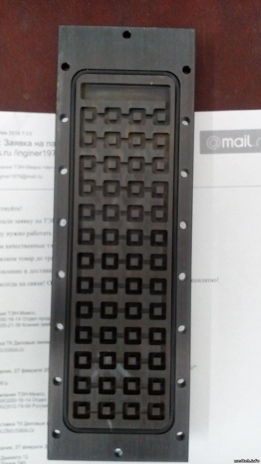

Народ как думаете а если поставить два по 800ватт. По размерам подобрал в крайниеотверстия.
travkinДата: Четверг, 01.Мар.2018, 15:21 | Сообщение # 67
У вас сообщений: 251
Aleksanderp79, чисто теоретически, должно быть нормально, т.к. аналогичная конструкция применялась в автоклавах Millennium предыдущего поколения.

Aleksanderp79Дата: Пятница, 02.Мар.2018, 09:01 | Сообщение # 75
У вас сообщений: 50
Михайловка
Был я на этих сайтах! не вариант. У моего генератора отверстия центр - 12мм. , две крайние по 9мм. Заказал с китая,как установлю отпишусь по результатам.
Aleksanderp79Дата: Понедельник, 23.Апр.2018, 23:23 | Сообщение # 76
У вас сообщений: 50
Михайловка
Привет народ! кому интересно может будет. Автоклав отремонтирован, установил тэн 1200вт. уже неделю работает все ок! ссылка на тэн и хорошего продавана!!! https://ru.aliexpress.com/item....904a0a1
