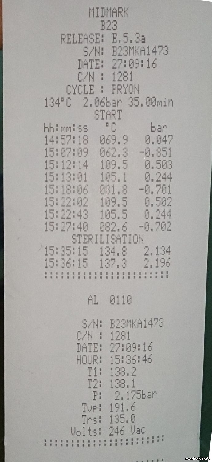

Ситуация такая: есть паровой стерилизатор, в нём сгорел хомутовый ТЭН (который вокруг камеры), долго искали родной, так и не смогли нигде найти. Заказали на заводе в Воронеже, по всем размерам и параметрам, что были указанны на старом ТЭНе, мощность 1,2 кВт напряжение 240 Вольт.
ТЭН пришёл, всё поставил, протестировал - работает, стерилизацию проходит, но последние несколько раз вылетала ошибка AL0110, расшифровывается по мануалу как перегрев датчика Т1. По решению предлагает остудить стерилизатор в течение 10 минут и попробовать повторить. В случае повторения обратится в сервисный центр. После этого стерилизация прошла нормально, но потом пару раз ещё повторялась эта ошибка.

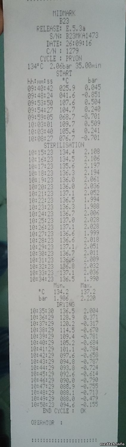

Прикладываю фото отчётов с ошибкой и без. Как понимаю, причина может быть в излишней мощности ТЭНа либо в управлении последним. Что делать пока не знаю, может Вы подскажете?
