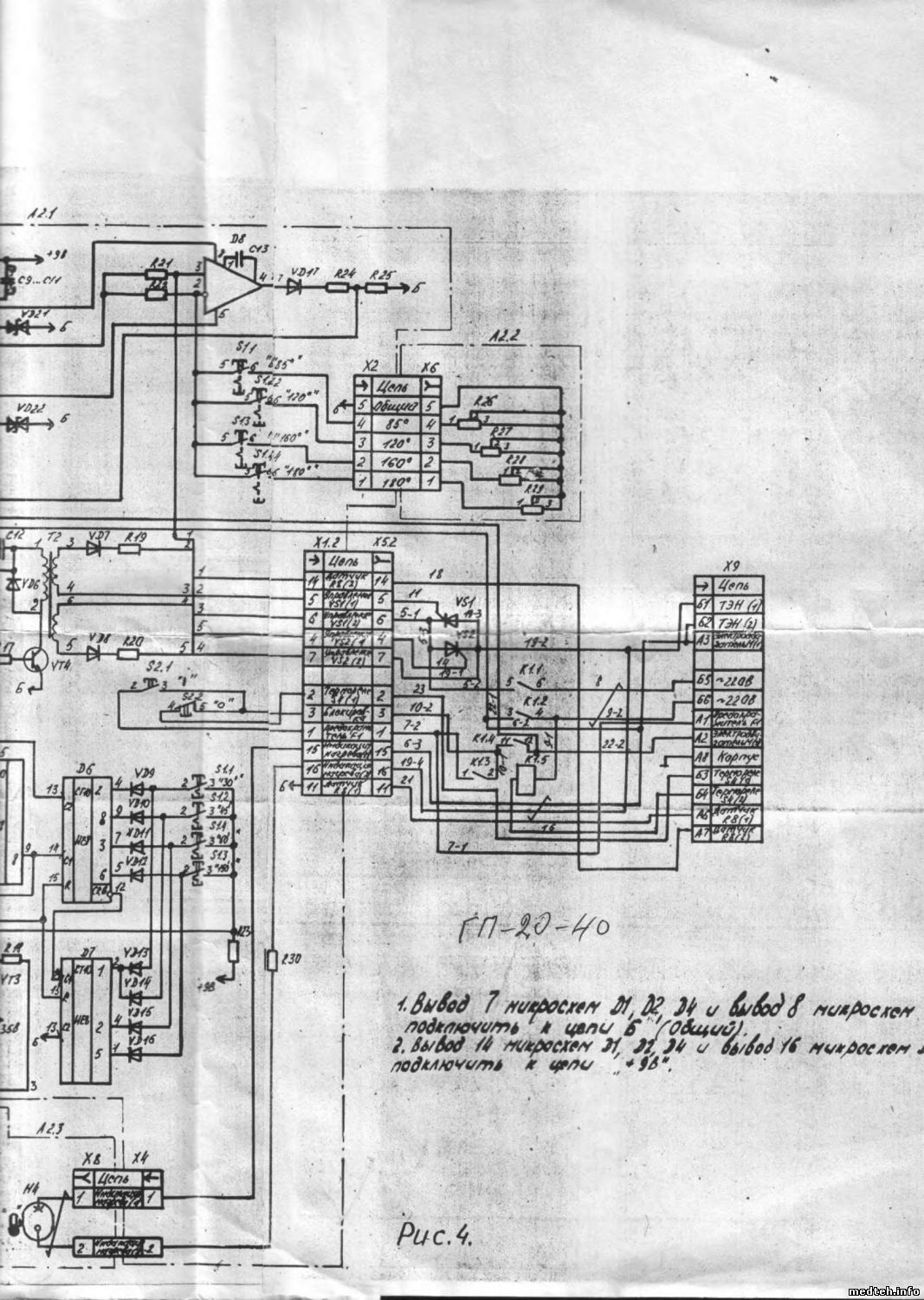

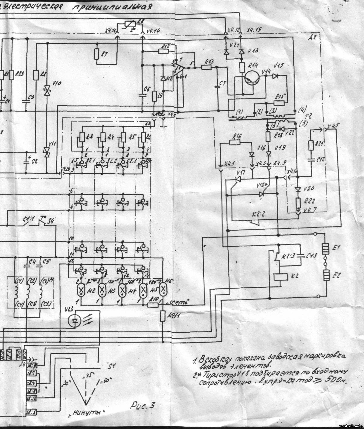

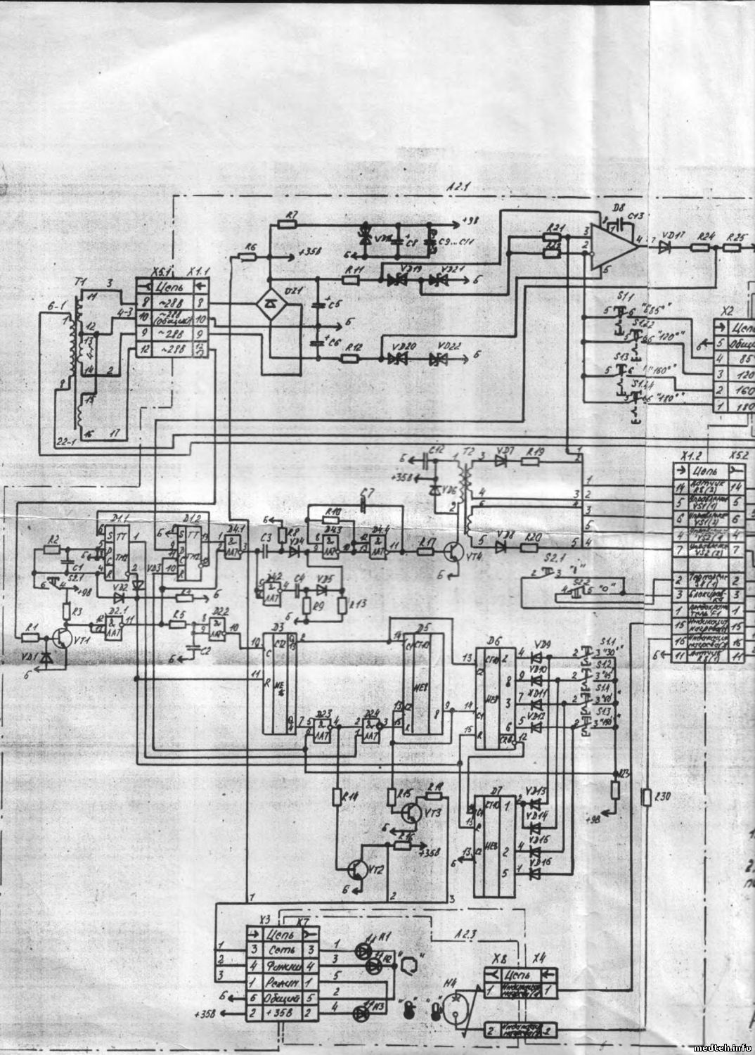

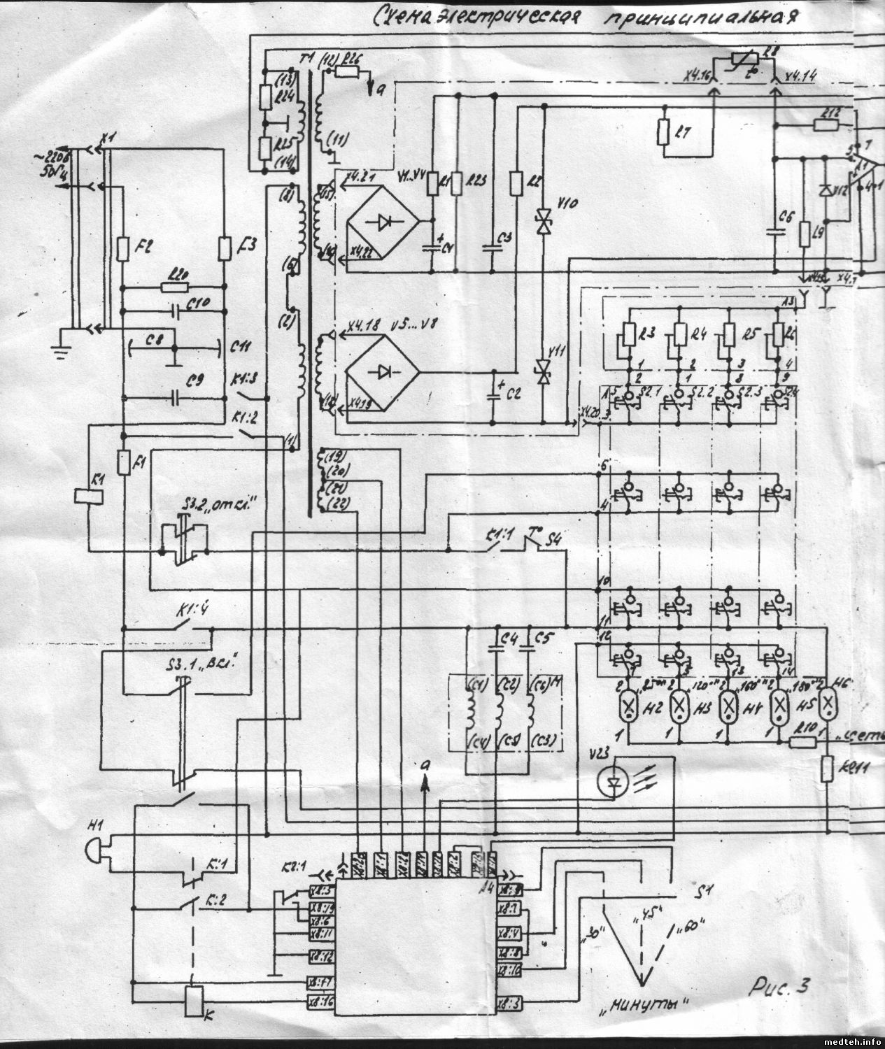

dron_docДата: Среда, 29.Янв.2014, 14:11 | Сообщение # 49
Луганск
veveele, спасибо, то что надо.
Только не понял, что за блок нарисован в виде чёрного ящика. Я так понимаю, это плата с 155 логикой для выдержки времени. А её схемы нет случайно? ...
veveeleДата: Среда, 29.Янв.2014, 14:11 | Сообщение # 50
У вас сообщений: 123
Луцк
dron_doc, по-моему эта ...
-40_.djvu (789.9 Kb)

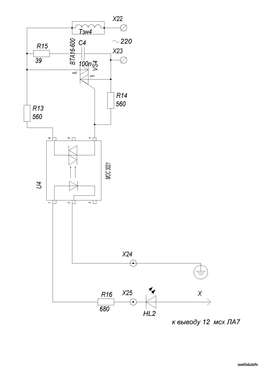

Dimitrius, на одном из стерилизаторов попробую переделать под симистор. Уже такую схемку видел в новом шкафе от МИЗ-МА, На предыдущем стерилизаторе (Д1) заменил.

Благодаря этой ветке собрал силовой ключ на симисторе.
Работает, всё ОК. Огромное спасибо.

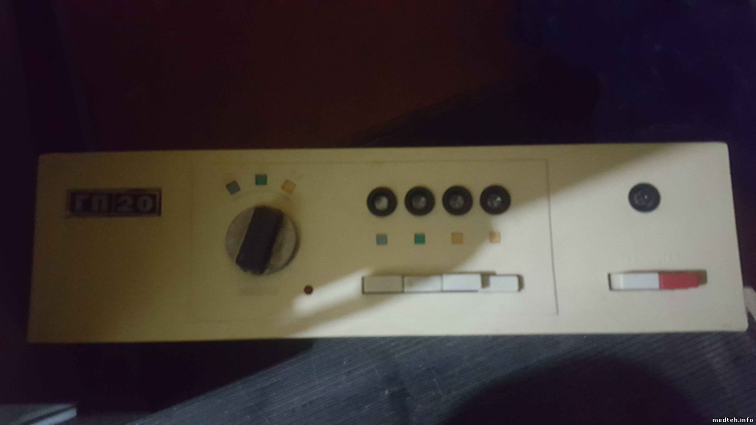

spectr05Дата: Среда, 18.Май.2022, 14:23 | Сообщение # 61
Ищу схему данного стерилизатора.Блок управления на 155 серии с неоновыми лампами и одним светодиодом.Силовой блок на тиристорах.На фото все читаемо.Проблема в следующем: при нажатии и удержании кнопки включения срабатывает пускатель в силовом блоке,включается вентилятор,на секунду включается светодиод под галетным переключателем,включается неонка сеть и неонка выбранной температуры,напряжение на ТЭНах отсутствует.При отпускании кнопки включения пускатель включен,работает вентилятор,гаснет неонка выбранной температуры,неонка сеть продолжает работать,напряжения на ТЭНах нет.При нажатии кнопки выключения пускатель отпускает,вентилятор выключается в общем схема становится в исходное состояние.Электролиты и МБМ кондеры целые,операционник работает,питающие напряжения на операционнике и К155 есть,термопредохранитель что на задней стенке ниже шильдика живой-звонится КЗ.Не могу найти где установлен термодатчик,куда он подключен и какое сопротивление его в холодном состоянии.Файлообменник перешерстил такой схемы не нашел.Может есть у кого схема тяжеловато наугад чинить или может советом дельным кто поможет,типовые неисправности.Заранее благодарен.
Ищу схему данного воздушного стерилизатора ГП-20 (в этой теме и теме про ГП-80 [откуда аналогичный пост удалён как нетематический] согласно прикрепления в постах речь о ГП-20).
Блок управления на микросхемах 155 серии с неоновыми лампами и одним светодиодом. Силовой блок на тиристорах. На фото всё читаемо.
Проблема в следующем: при нажатии и удержании кнопки включения срабатывает пускатель в силовом блоке, включается вентилятор, на секунду включается светодиод под галетным переключателем, включается неонка "Сеть" и неонка выбранной температуры, напряжение на ТЭНах отсутствует.
При отпускании кнопки включения пускатель включен, работает вентилятор, гаснет неонка выбранной температуры, неонка сеть продолжает работать, напряжения на ТЭНах нет.
При нажатии кнопки выключения пускатель отпускает, вентилятор выключается, в общем, схема становится в исходное состояние. Электролиты и МБМ кондёры целые, операционник работает, питающие напряжения на операционнике и К155 есть, термопредохранитель, что на задней стенке ниже шильдика, живой - звонится КЗ.
Не могу найти где установлен термодатчик, куда он подключен, и какое его сопротивление в холодном состоянии.
Файлообменник перешерстил, такой схемы не нашёл.
Может есть у кого схема, тяжеловато наугад чинить. Или может советом дельным кто поможет. Неисправности типовые.
Заранее благодарен.

AlexiumДата: Четверг, 19.Май.2022, 11:22 | Сообщение # 63
spectr05, а те схемы в постах 48, 50 и 54 не подходят?
