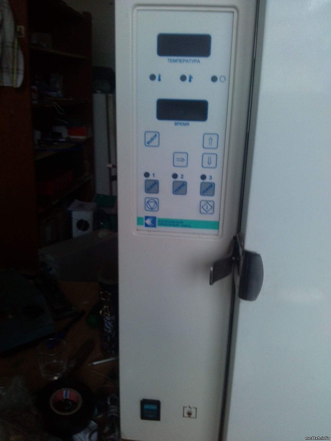

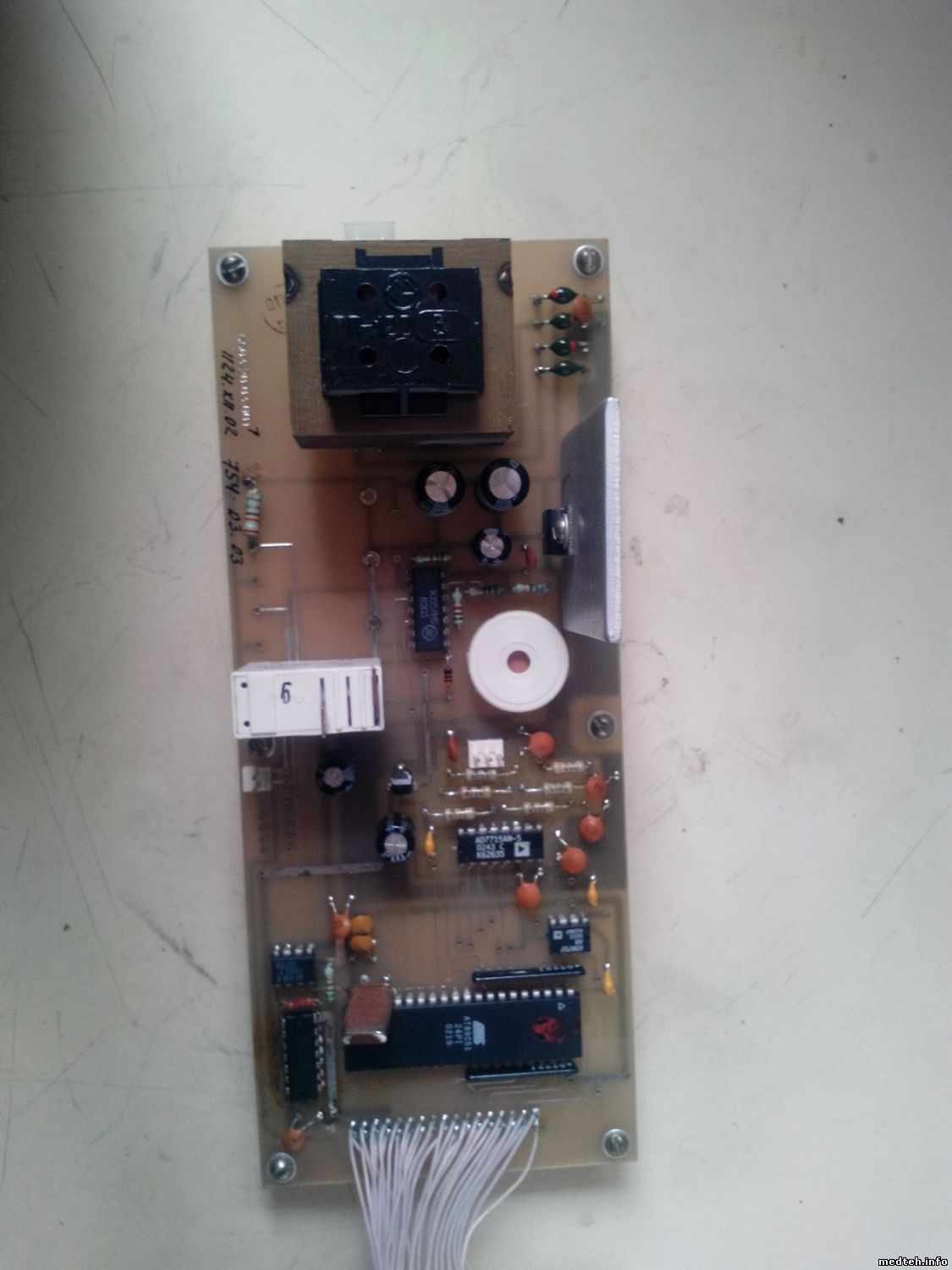

Вот фото передней панели и платы. Спасибо Стажеру, за то что сказал, что в режим он входит спустя 5 минут) (в инструкции этого небыло, а мне походу нехватало терпения дождаться), в режим ввел при помощи магазина сопротивлений, но 180 градусов показывает при 75 Ом, термодатчик вроде работает (при комнатной гдето 100 Ом, в руке погрел 115 Ом). Подскажите пожалуйста как откалибровать термодатчик (сопротивления промерял в схеме, все рабочие)

Передняя панель совпадает с передней панелью Вашего стЕрилизатора. Платы совпадают с моим описанием. Термодатчик НЕ КАЛИБРУЕТСЯ, калибруется стерилизатор. На плате моего ГП-80 разъем "ТЕСТ" установлен слева MAX707CPA (DD2) (выше AT... над набором R 2,2 кОм), две точки. Возможно, на Вашей плате разъем "ТЕСТ" под реле. Далее, по инструкции (выписке) GP-40_MO_vipisk.
Таких стерилизаторов у нас в эксплуатации нет.
Пока писал ответ для помощи, главный конструктор успел уже свой ответ написать. Поэтому мой ответ оказался позже ответа главного конструктора. Пункт 2, а именно "разъем "ТЕСТ"", на плате в своем месте отсутствует. Попробуйте с разъемом под реле, сравните со схемой. А без включения режима "ТЕСТ", после него не отобразится символ "с", режим подстройки значений 0 °С и 200 °С под значения термодатчика не включится.

На моём сирилизаторе разьёма "Тест" неоказалось (вернее, был, но в виде 2-х дырок, как переход с одного слоя на другой), нашёл его при помощи электрической принципиальной схемы. Откалибровал схему при помощи ртутного градусника, 200 градусов не на 181 Ом, а на 188 Ом.
