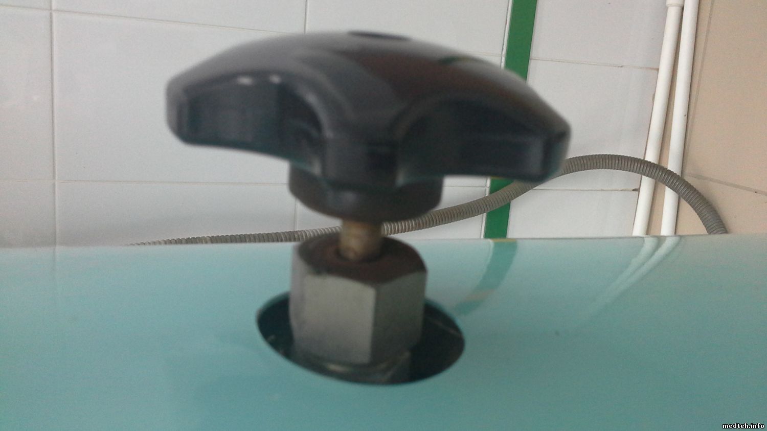

ksv1979Дата: Вторник, 09.Дек.2014, 20:47 | Сообщение # 43
У вас сообщений: 38
Астрахань
Клапан пропускает. Идет пар. И жалуются что через него капает,что можите посоветовать?
Сообщение отредактировал ksv1979 - Вторник, 09.Дек.2014, 20:50
FEMSAPVAДата: Вторник, 09.Дек.2014, 21:33 | Сообщение # 44
У вас сообщений: 30
Инженер-наладчик
Муром
Дак сальник-то набей, да и всё ...
Чьих рук сиё произведение?
Автор-изготовитель кто?
ksv1979Дата: Среда, 10.Дек.2014, 15:41 | Сообщение # 45
У вас сообщений: 38
Астрахань
Что посоветуете чем набивать?
FEMSAPVAДата: Среда, 10.Дек.2014, 19:40 | Сообщение # 46
У вас сообщений: 30
Инженер-наладчик
Муром
По молодости использовал асбонить, не изгорает и не выдавливается ...
Так, а кто производитель стерилизатора-то?
ksv1979Дата: Среда, 10.Дек.2014, 21:58 | Сообщение # 47
У вас сообщений: 38
Астрахань
FEMSAPVA, подскажите на примере моего фото, где отдельно барашка сфоткана. Из неё идёт пар. И там же подкапывает.
Мне что и куда там набивать?
Сообщение отредактировал ksv1979 - Среда, 10.Дек.2014, 21:59
vlad52Дата: Четверг, 11.Дек.2014, 03:58 | Сообщение # 48
элекромеханик
Большой-Камень
Судя по фотографии, это вентиль "Пар в камеру".
Снимаешь барашек, откручиваешь гайку, под гайкой ещё железка, снимаешь её со штока и наматываешь на шток сальниковую набивку. Она продается в сантехнике, представляет собой пеньку пропитанную маслом, ещё лучше подмотать асбестовую нить. Потом ставишь на место железку и закручиваешь гайку.
При закручивании железка уплотняет подмотку и перекрывает выход пара. Затягиваешь так, чтобы можно было бы провернуть вентиль за барашек. Со временем подмотка истирается и приходиться всё повторять.
vlad52, почему ты такой бестолковый - тебя спрашивают, ты же не отвечаешь....
ksv1979Дата: Вторник, 16.Дек.2014, 18:45 | Сообщение # 49
У вас сообщений: 38
Астрахань
vlad52, спс...
Лентой ФУМ, всё исправил. Затянул гайку и не свистит, и не капает.
