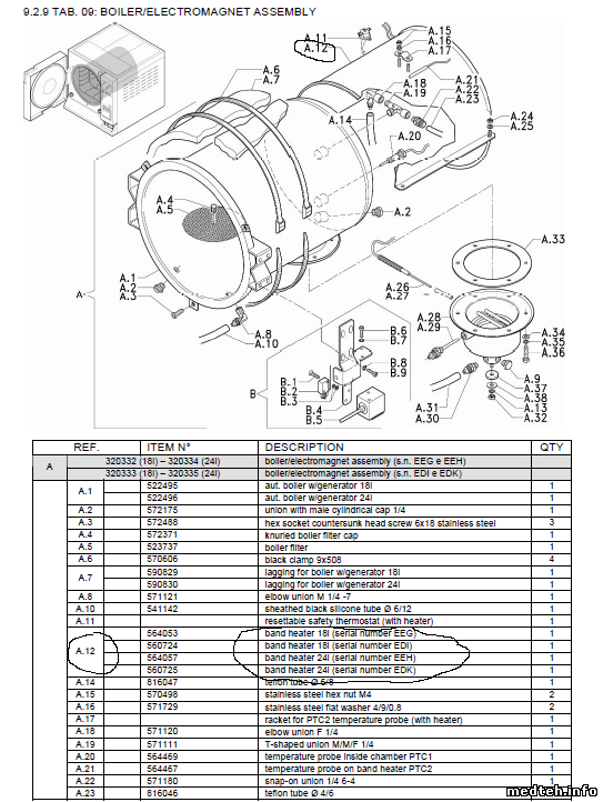

Добрый день! Подскажите кто-нибудь сталкивался с такой проблемой. Стерилизатор M9 med от Euronda. (не по теме и не полностью указана модель стерилизатора - намусорил в теме и, видимо, доволен ... ) Нижний ТЭН находится в обрыве. Всего на камере стоит 3 ТЭНа, два боковых ТЭНа соединены параллельно и звонятся как 106 Ом, то есть каждый по 212 Ом. Третий ТЭН присоединен на прямую к выходу платы управления, на сколько он? Можно ли его заменить самостоятельно и как? Так как при визуальном осмотре выяснили, что сделать это проблематично. Или он меняется целиком вместе в камерой?
Дата: Вторник, 16.Дек.2014, 11:50 | Сообщение # 22
Курган
Наша модель: Model: E9 INSPECTION® MED S2 24L S/N: EGP130021
Как я уже понял, мне нужно заказать кожух, на которые прикреплены ТЭНы, или я не правильно понял? Как показано на рисунке 1. позиция А.12. Но какой мне заказать из них?

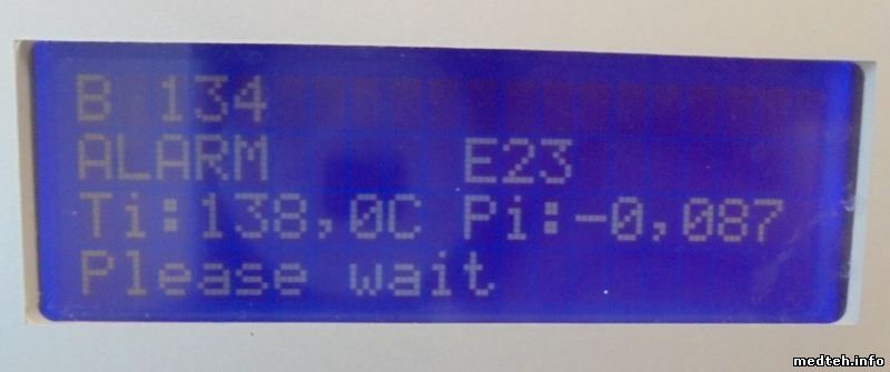

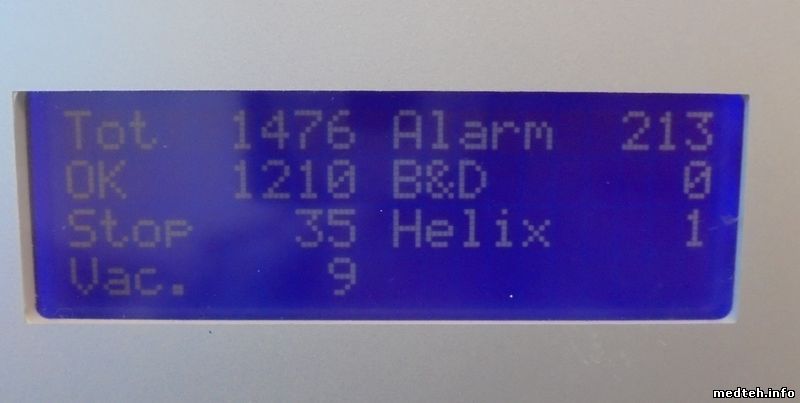

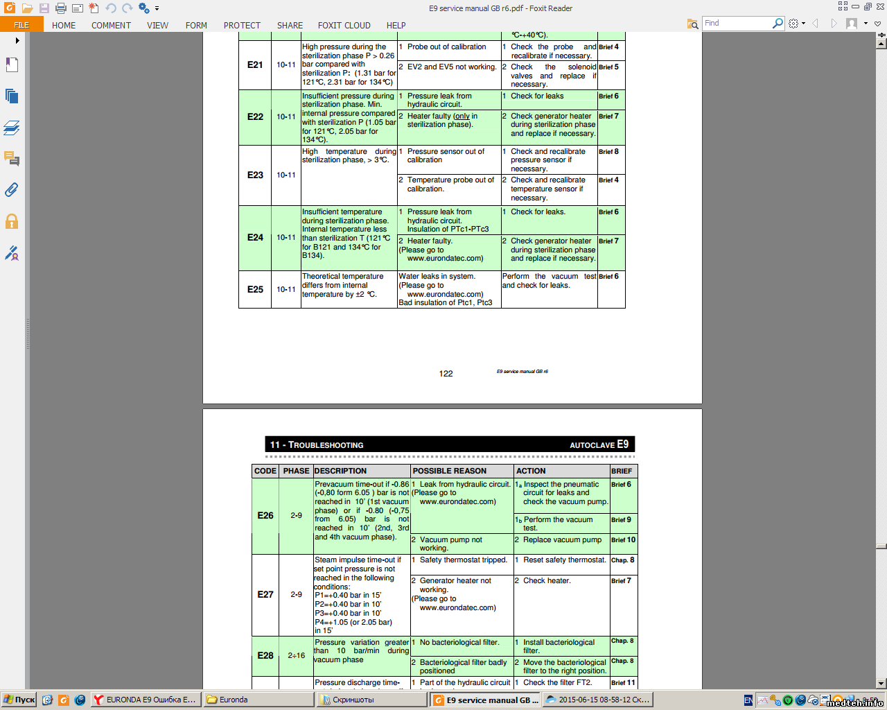

Отработал почти 1500 циклов (не указана модель стерилизатора ). Всё чаще не проходит цикл - ошибка Е23 указывает на калибровку температурного и давления датчиков. Поделитесь опытом, если кто проделывал данную процедуру? Может настало время их поменять?
Дата: Четверг, 11.Фев.2016, 09:33 | Сообщение # 38
У вас сообщений: 1101
Инженер лаборатория ИВЛ
yblod5, сервисная https://yadi.sk/i/_sN1rC_4hRqHG по данной ошибке - одна возможность решения(в сервисной) - обратиться к производителю. На нашем такого не было, так, что не подскажу.

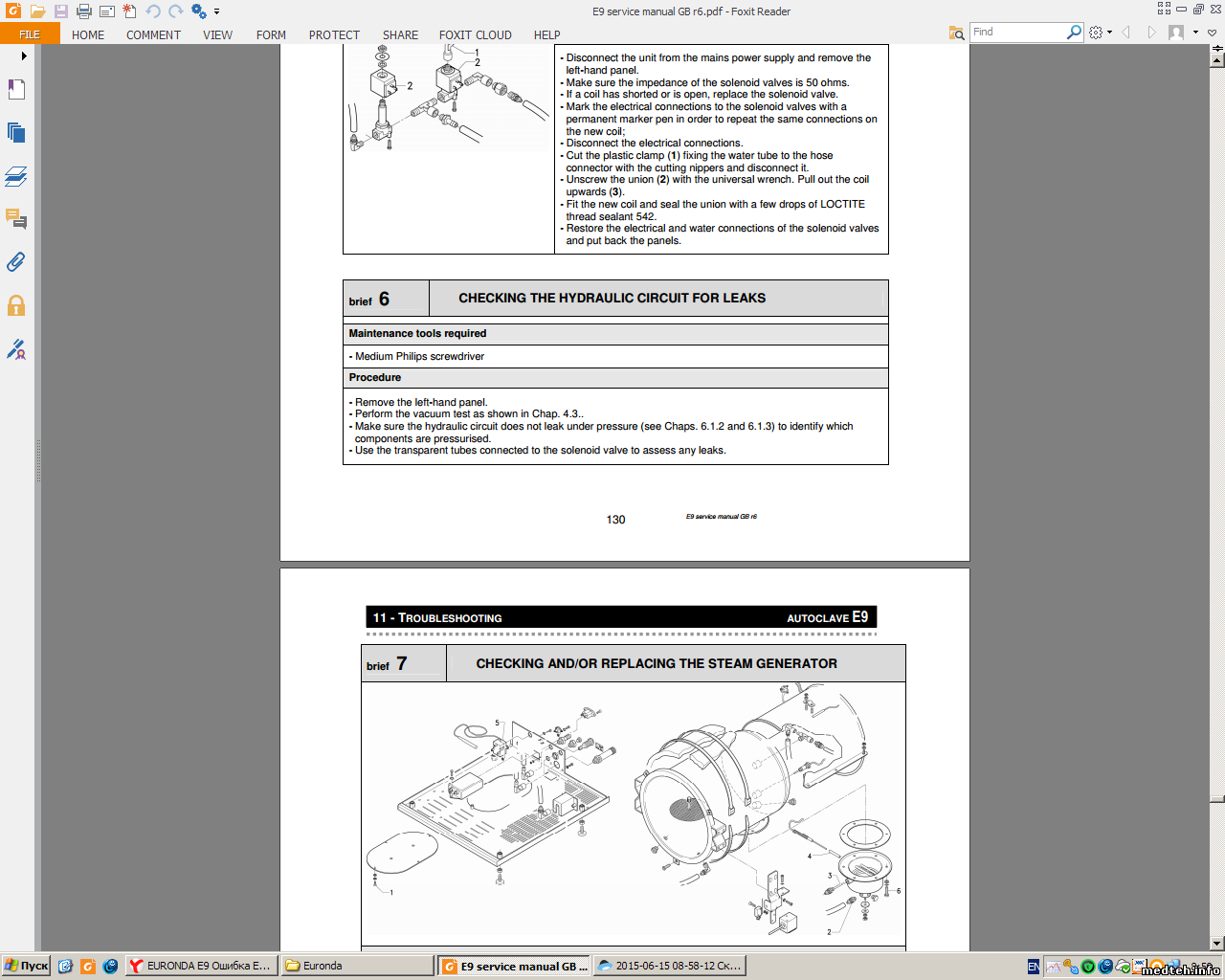

Коллеги! В хранилище ни одна ссылка не работает. Подскажите где взять сервис-мануал на стерилизатор паровой Euronda Е9 (фактически не указана модель стерилизатора )? Можно в личку, если это так секретно. :-)
