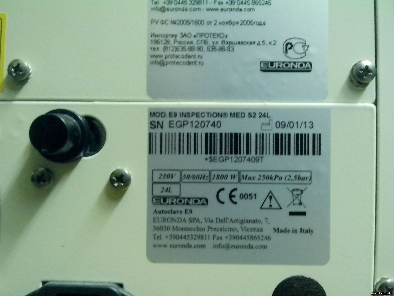

E9 INSPECTION® MED S2 .... бренда EVRONDA (не полностью указана фактическая модель стерилизатора ).
2013 г.в.
EGO130072

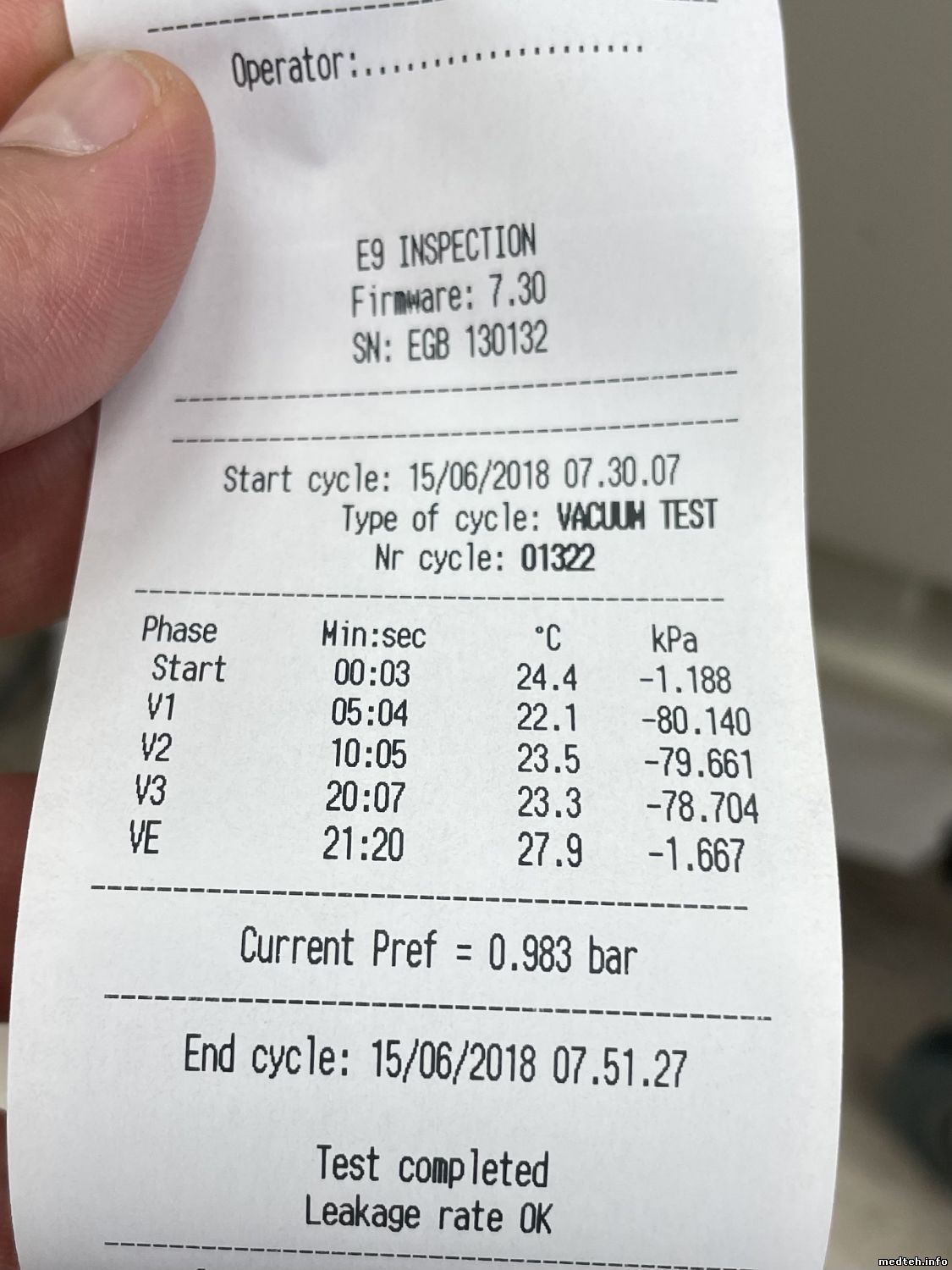

Подскажите, пожалуйста, по ошибке "26" (не указана фактическая модель стерилизатора ). Хочу начать с теста вакуума и поиска утечки.
Upd 15.06.22: тест вакуума без замечаний.

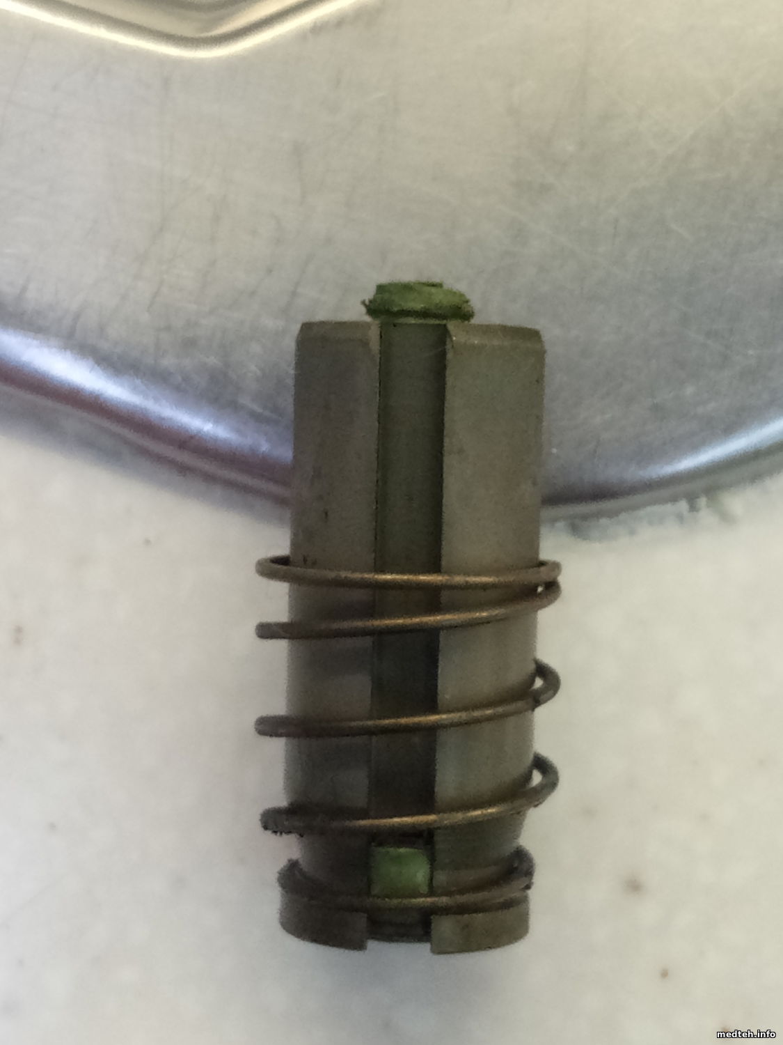

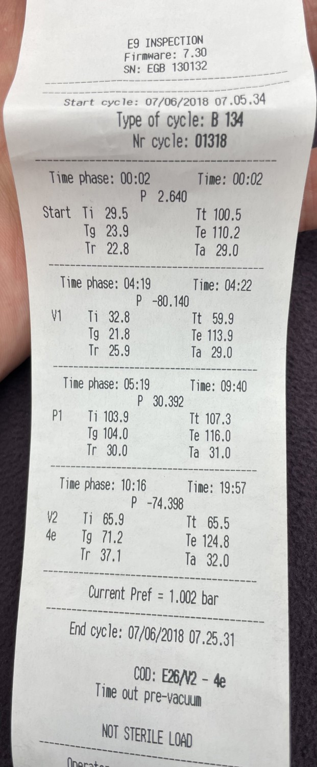

Ошибка 26 при ПОЛНОЙ ЗАГРУЗКЕ, плохо набирает давление после вакуумирования, ошибка 36 (в мануале нет) при вакуумном тесте.

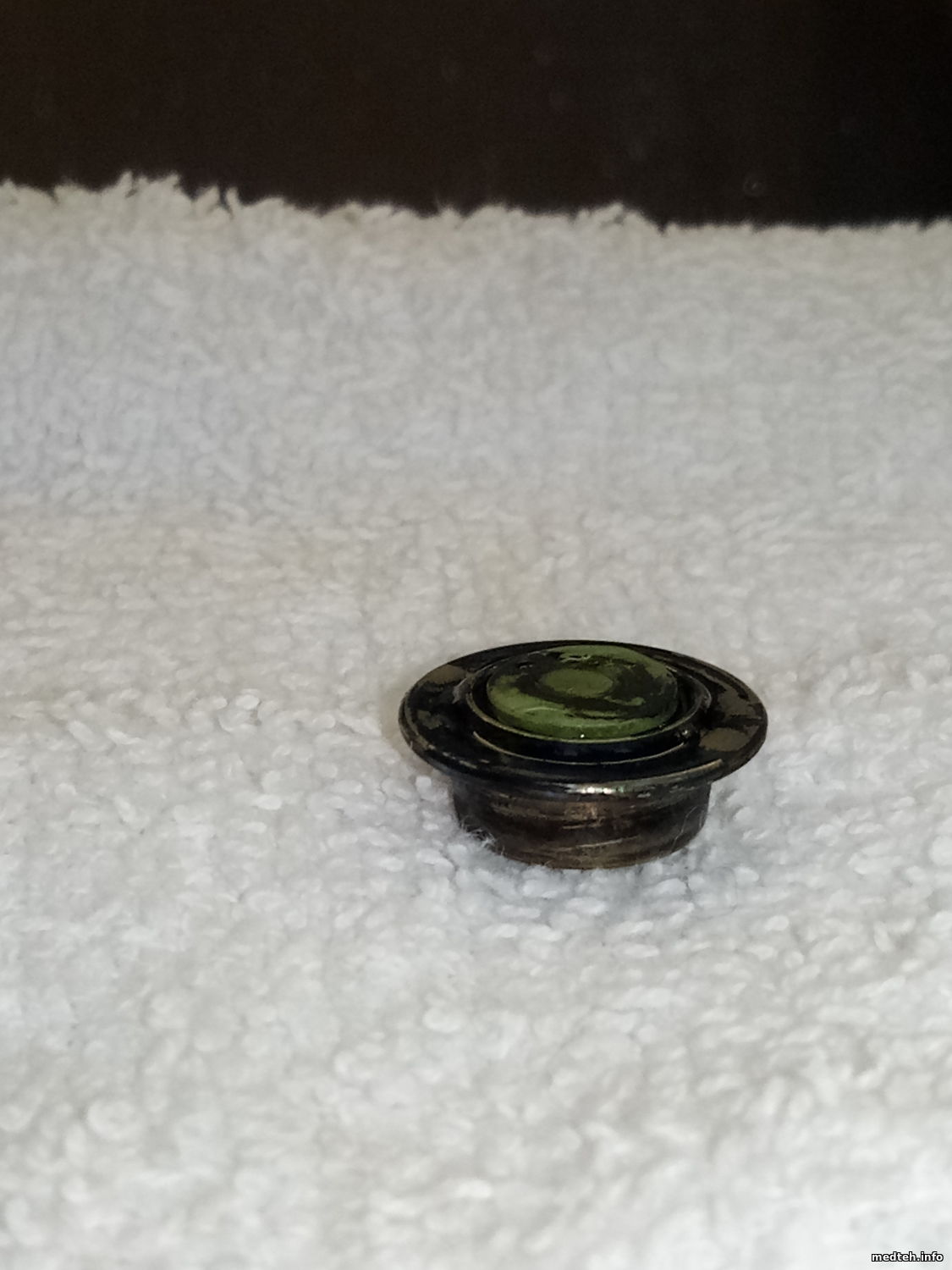

В ходе ковыряние выявлено: пневмосхема U-234. В клапане EV2 раздуло резинку третьего (верхнего) хода. Подрезал, набор давления улучшился.
Устало ловить баги при реальной работе, хотелось бы порулить исполнительными механизмами для большего удобства.

Продолжение ковыряний выявило раздутую резинку NO (normaly open) клапана EV1. Этот и ранее означенный клапан участвуют в цикле откачки и подвергаются воздействию горячего пара. Предположительно, ненормальные размеры запорных резинок существенно уменьшали проходное сечение каналов и снижали производительность откачки. Особенно это может сказываться при наличии большого количества влаги в закладке.
