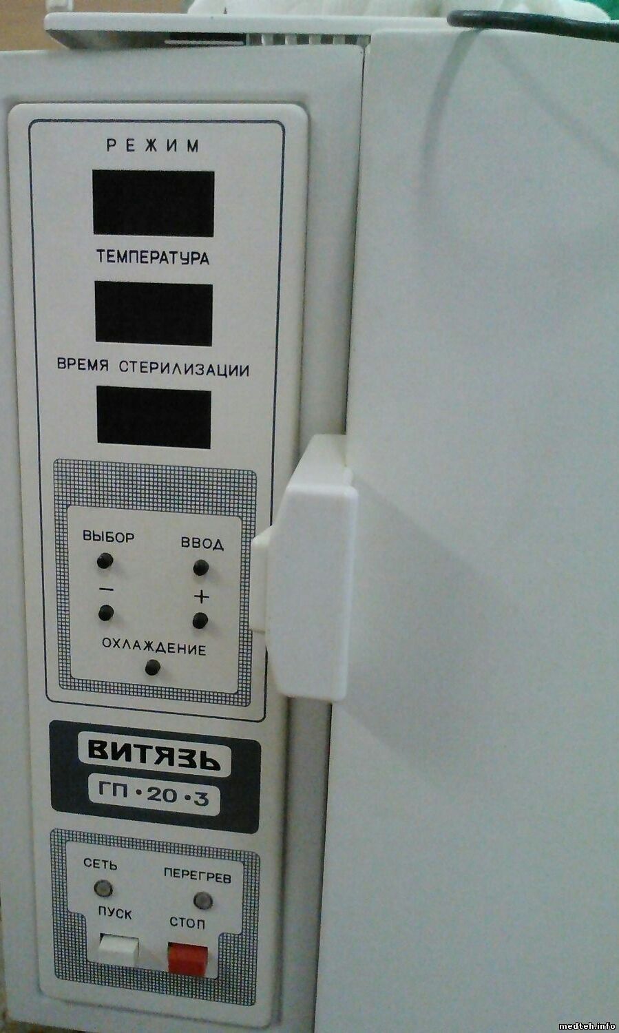

DimitriusДата: Четверг, 21.Апр.2016, 06:56 | Сообщение # 43
У вас сообщений: 410
Dima2013, Хоть бы марку или фотографию приложили что за стерилизаторы, а то тут провидцев нет nea

Dima2013Дата: Четверг, 21.Апр.2016, 07:53 | Сообщение # 45
У вас сообщений: 32
Dimitrius, прошу прощение. Стерилизатор ГП 20-3 "витязь"
