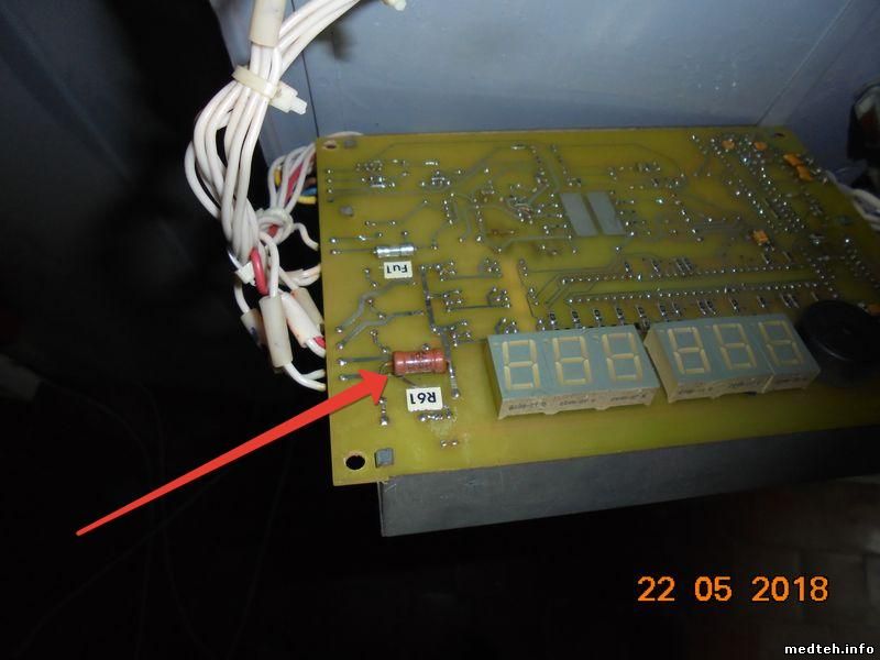

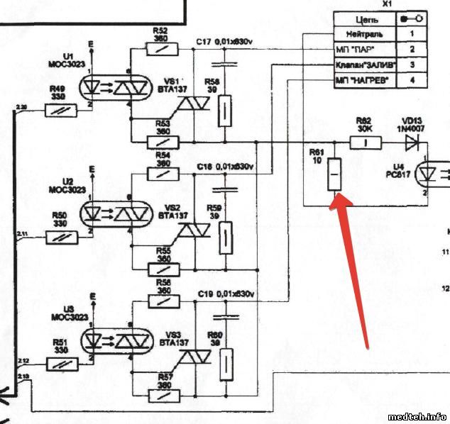

RomanoffsДата: Четверг, 23.Мар.2023, 13:49 | Сообщение # 137
У вас сообщений: 42
Bryansk
Здравствуйте коллеги.
Подскажите, пожалуйста, с чего начать.
Стерилизатор ГК-100 "СЗМО", год выпуска 2012 г. БУС-4М №254.
При включении сразу же выдаёт ошибку №8. Ошибка №8 - ПЕРЕГРЕВ ПАРОГЕНЕРАТОРА - нет терморегуляции в парогенераторе.
Термосопротивления поменяли.
При рассмотрении платы БУС-4М обнаружил сгоревшее сопротивление. которое подаёт 220 В на семисторы.
Подскажите, пожалуйста, номинал сопротивления.
Заранее благодарен.
С уважением, Романов Сергей.
Упавший духом гибнет раньше срока!
Сообщение отредактировал Romanoffs - Четверг, 23.Мар.2023, 14:03
LyonchikДата: Понедельник, 17.Апр.2023, 12:41 | Сообщение # 138
9,1 Ом
PavelSAДата: Вторник, 18.Апр.2023, 19:01 | Сообщение # 139
У вас сообщений: 68
Должно быть при 22 гр С - 110 Ом.
