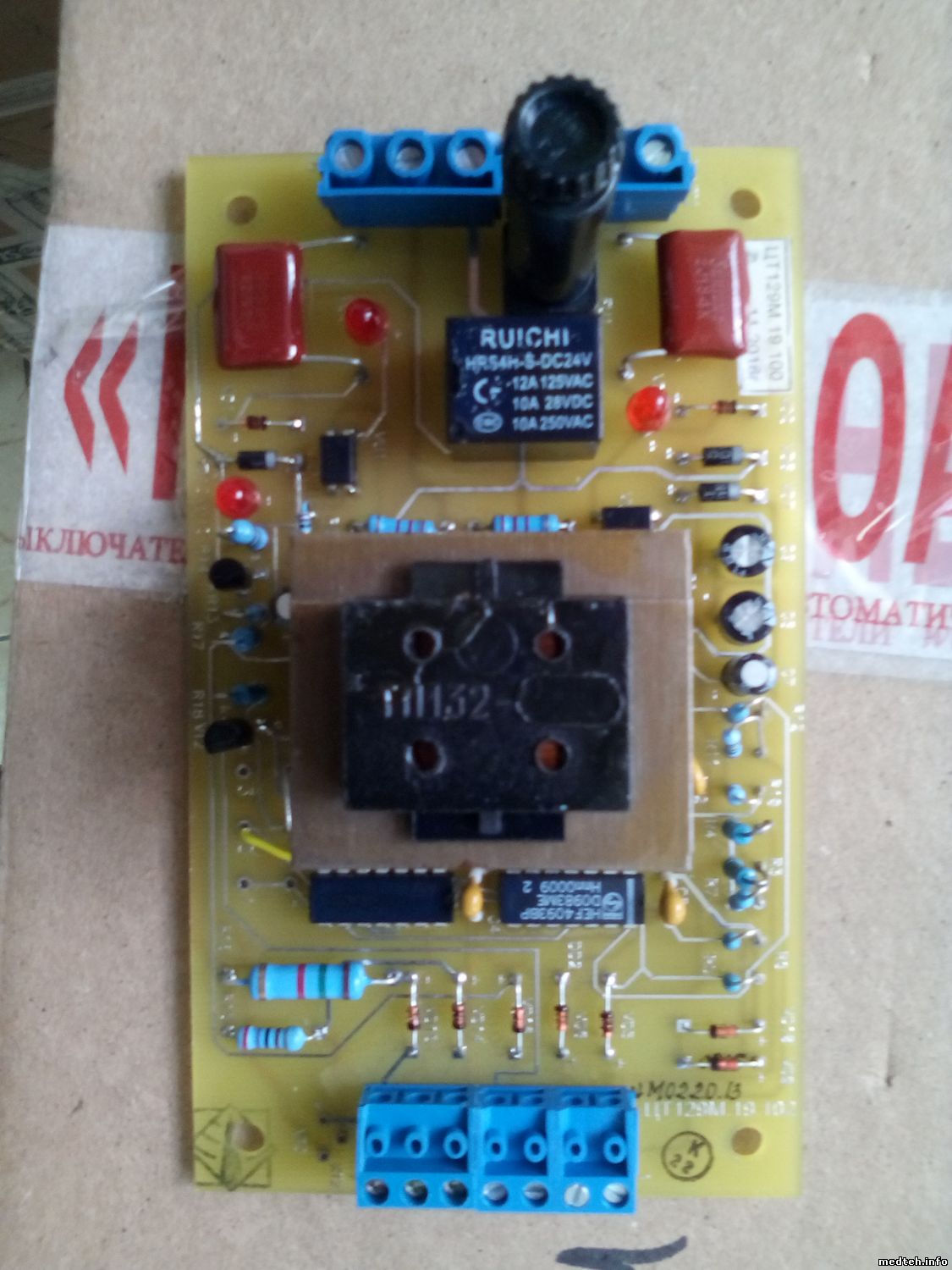

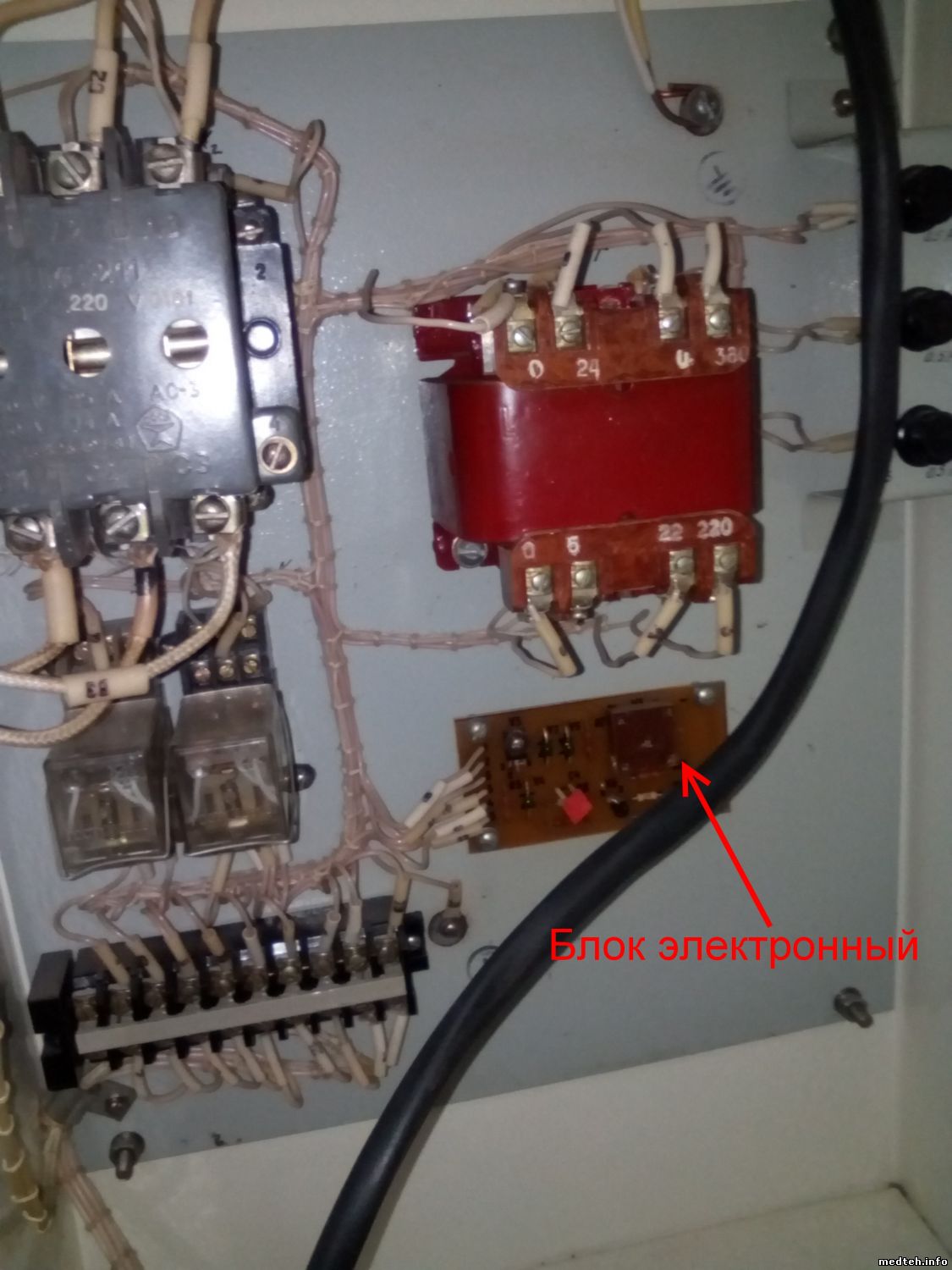

День добрый, прошу помочь с подключением Платы парогенератора ЦТ.129М.19.100 . Есть ли у кого схема его подключения?
Стерилизатор ГК-100-3М
