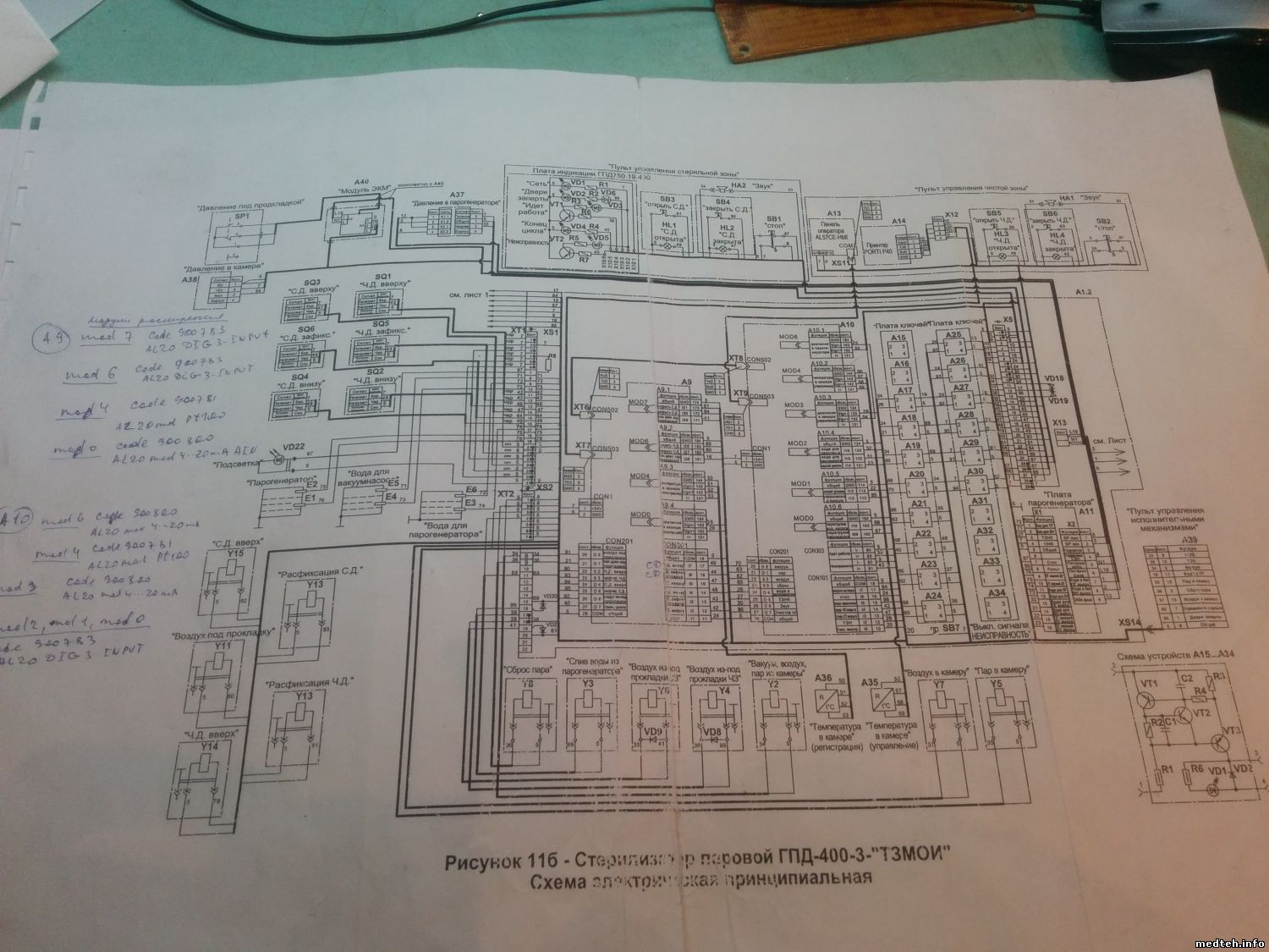

Доброго времени суток, коллеги. Не могли бы вы подсказать: есть ли у кого нибудь схема электрическая принципиальная для стерилизатора ГПД-250 конца 2012 года (в котором использованы контроллеры AL20AN в количестве 2 шт). Насколько я понял схема идентичная то ли с ГПД-560, то ли с ГПД-400-3, а тема на форуме по ГПД-250 нет. Я новичок на форуме, поэтому пишу сюда. Аппарат достался от предыдущей обслуживающей организации.
Просто в этом стерилизаторе работает все не так как надо, к примеру отсутствует Плата питания А8 на +5В, почему то отсутствует катушка на сливе из парогенератора, сверху за цифровыми манометрами лежит коробочка вся перемотана (подключена к манометру пневматического блока) и много чего веселого.
Помогите кто чем может, люди добрые, пожалуйста.

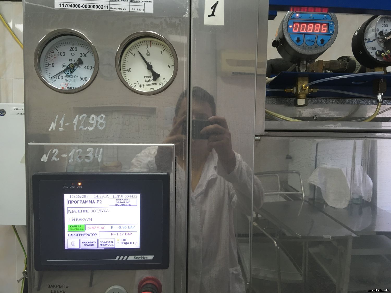

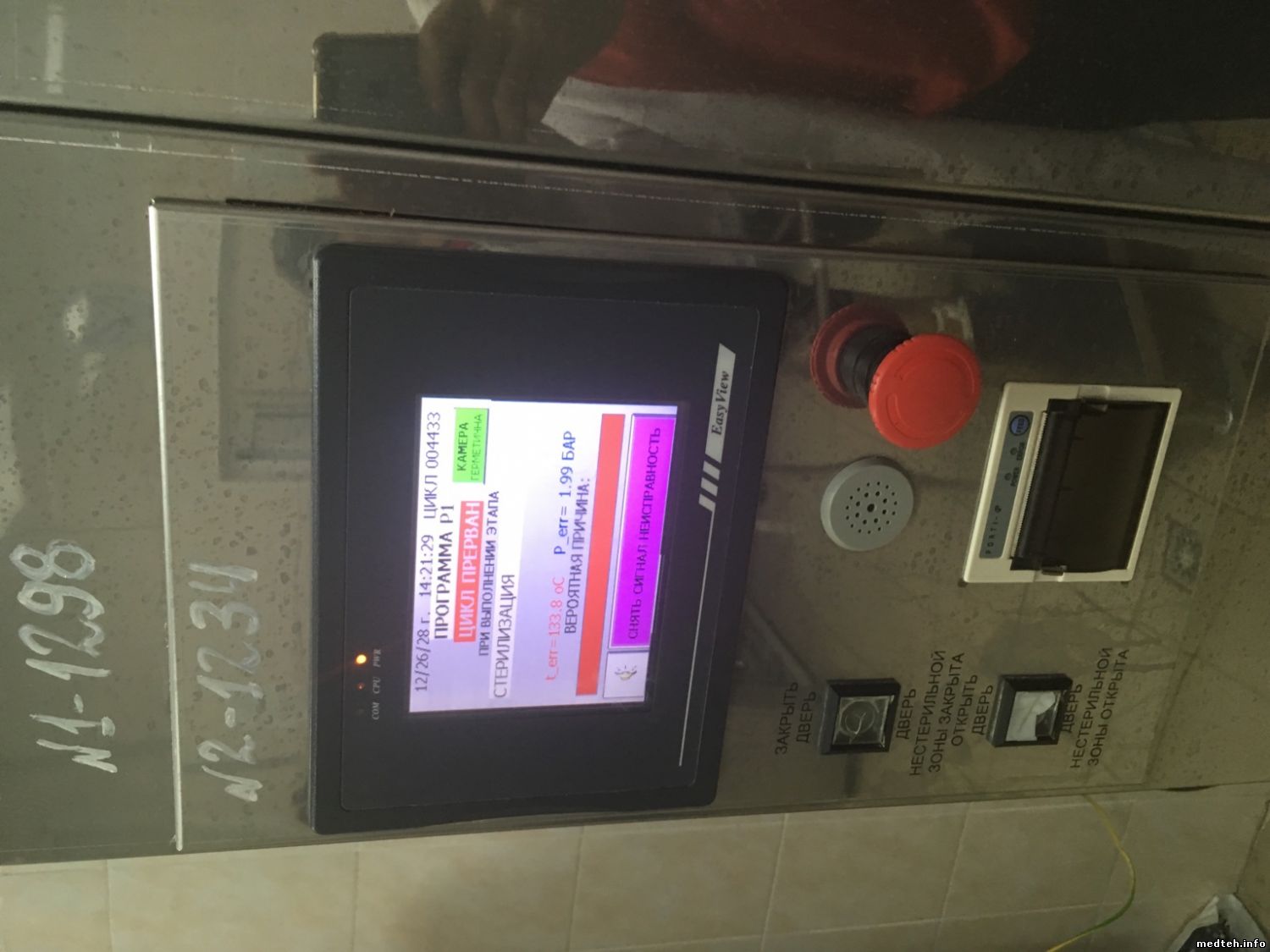

Доброго времени суток, коллеги. Кто нибудь подскажет как откалибровать показания давления в стер камере для ГПД-250? (На второй программе во время откачки воздуха из камеры не хватает 0.01 для срабатывания подачи пара. Однако это случилось на холодную и возможно из-за не прогрева не создается вакуум необходимой величины. На горячую создается нормальный вакуум и на 1 и на 2 программе (2.2 и 1.1 атм соответственно).
Сегодня появилась ошибка во время стерилизации. 134 градусов на давлении 1.99 (что не соответствует действительности).
Подскажите пожалуйста куда можно глянуть и что можно сделать?
Фотографии прикладываю.
Сообщение отредактировал BiScheyCity - Четверг, 27.Июн.2019, 14:39
yblod5Дата: Суббота, 29.Июн.2019, 01:50 | Сообщение # 97
У вас сообщений: 791
Сервис-инженер
Проведите тест на утечку. Какие ошибки?

В расширенной инструкции на цифровой манометр есть методика калибровки , ноль например калибруется нажатием определённых кнопок . это все равно нужно делать , так как манометр поверяемый. Если речь идёт идёт об автоклаве в детской больнице , то я три года назад его обслуживал и кое что помню из особенностей эксплуатации
