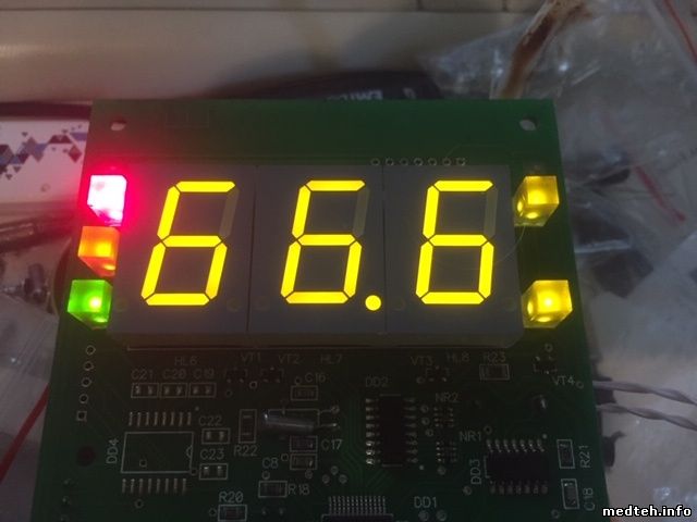

Шкаф ожил, пропала неисправность, ТЭНы нагреваются, теперь ситуация как на фото, выставляются режимы, шкаф греется, но горит такая ерунда ...
STarasДата: Воскресенье, 28.Окт.2012, 20:27 | Сообщение # 47
Ровно
Может ты кверху тормашками снял - может 88L там?
aduardДата: Воскресенье, 28.Окт.2012, 20:28 | Сообщение # 48
У вас сообщений: 65
казань
Именно так, а не наоборот, я сам поражаюсь, хоть когда выставляешь 120 градусов - выставляется.
aduardДата: Воскресенье, 28.Окт.2012, 20:28 | Сообщение # 49
У вас сообщений: 65
казань
Всем спасибо, шкаф заработал, был обрыв дорожки на плате.

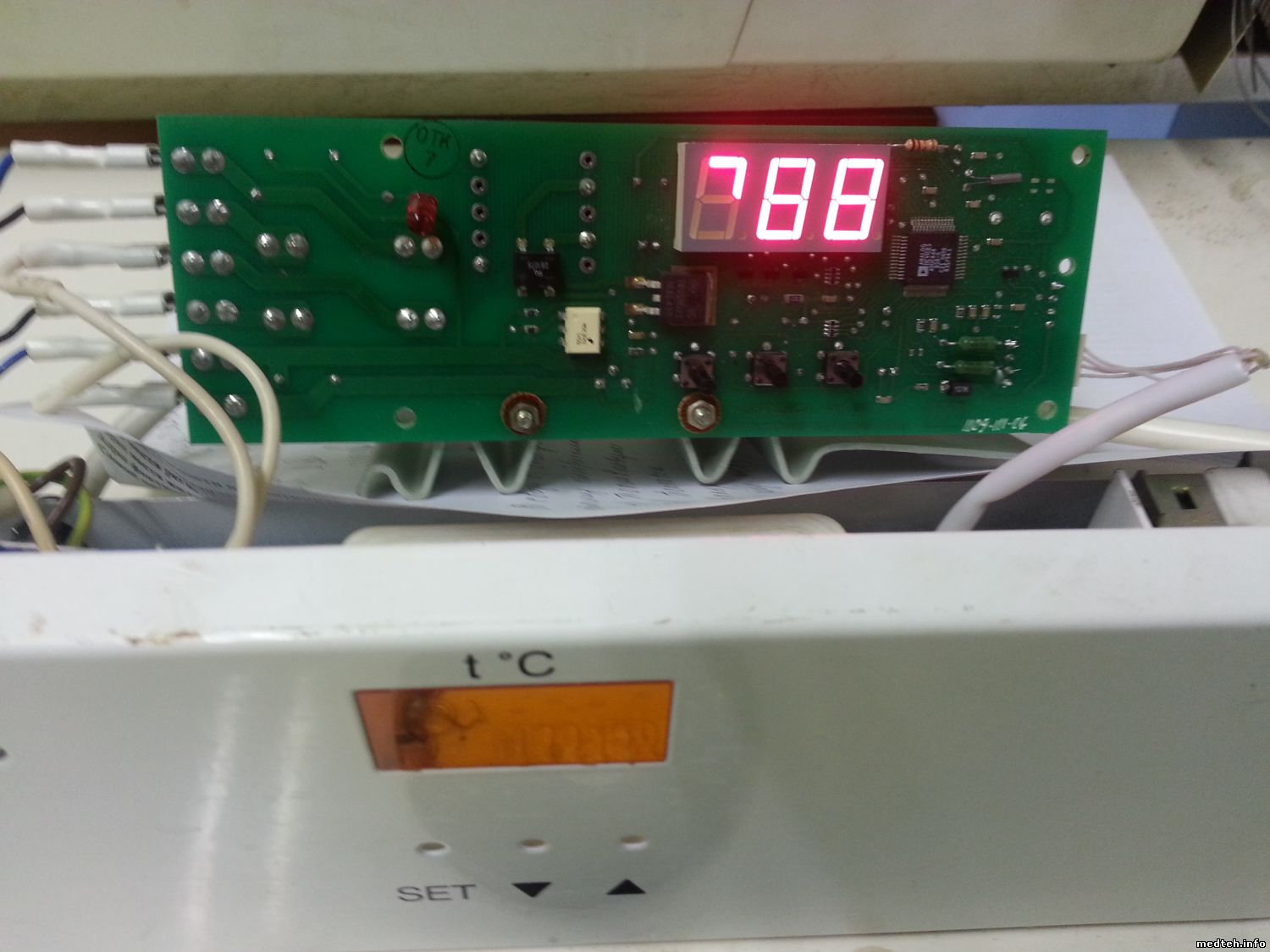

У меня вопрос:
При включении шкафа на дисплее отображается "текущая температура" - 18 градусов, но через несколько сек. (когда схема упраления прогреется) цифры в случайном порядке меняются (+ - 40 градусов). Таким образом, пока дисплей "моргает", шкаф перегревается.
Я припаял вместо датчика магазин сопротивлений. Заменил электролитические конденсаторы, сглаживающие пульсации выпрямленного напряжения. Но ничего не изменилось.
Может кто сталкивался с подобными симптомами? Подскажите, что можно ещё сделать?
P.S. Шкаф (блок управления) тот же, что и на фото в сообщении 2 данной темы.

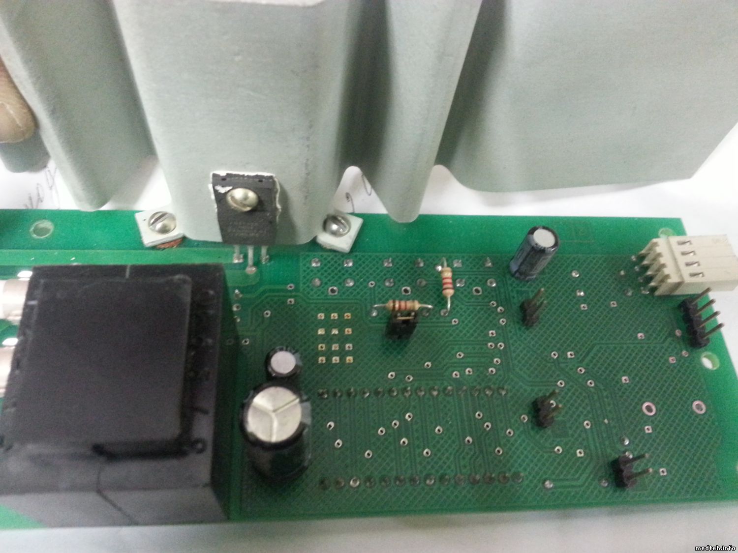

Такая проблема с суховоздушным шкафом 2000 года выпуска: на табло высвечивается температура выше 180 градусов, индикатор не то что меняет цвет, а просто подпаливается. Может требуется какая-то регулировка, на фото отмечен регулятор, а за что он отвечает не знаю. Связывался с заводом, помочь не могут, слишком старый, запчастей и документации нет, советуют просто списать.
Может кто-то знает, что можно попробовать сделать?
YRA46Дата: Понедельник, 15.Сен.2014, 18:17 | Сообщение # 65
Это аварийное термореле. срабатывает при 220-230 градусов. от пожара так сказать.
