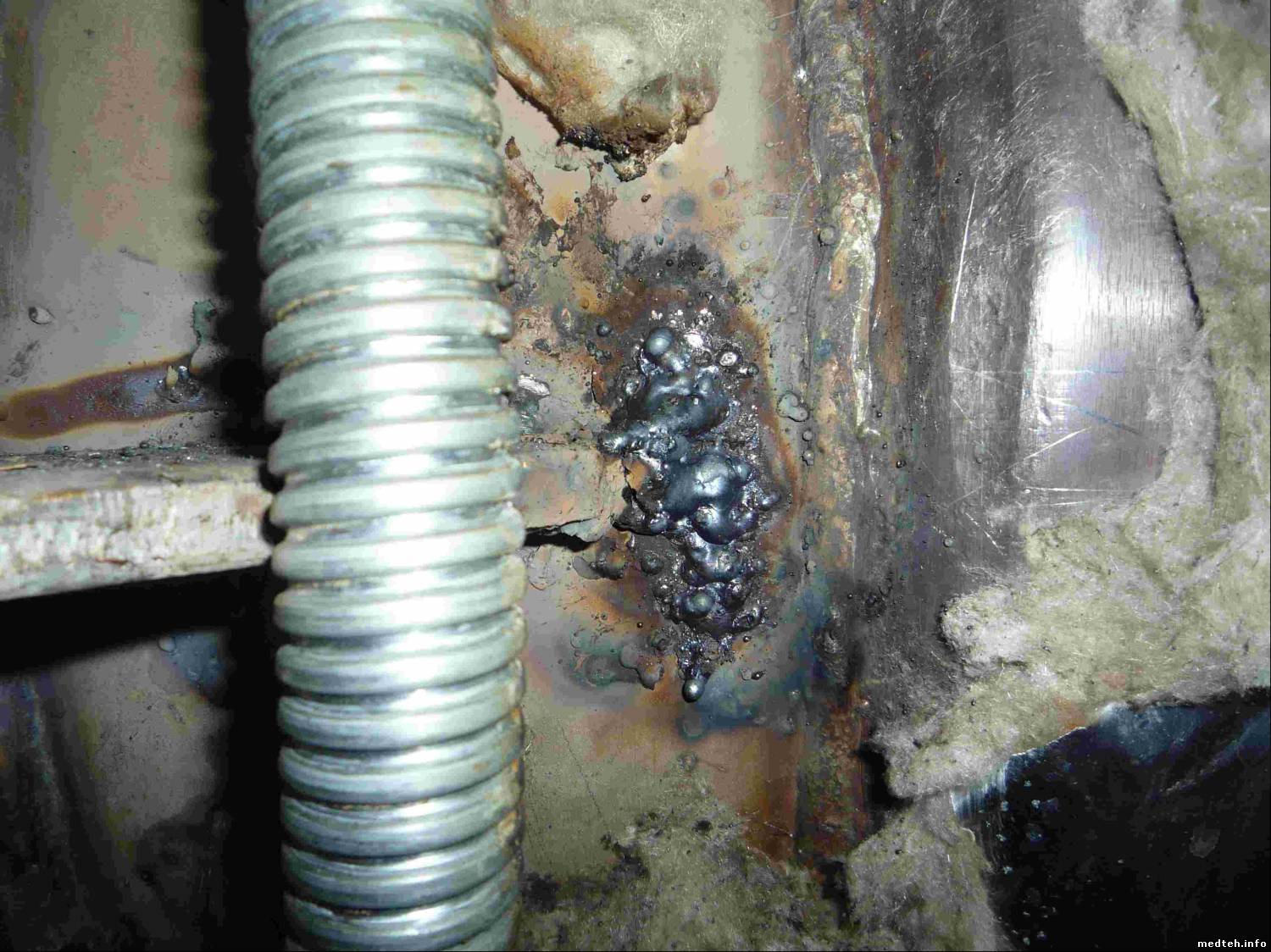

Если гидравлические испытания камера проходит, а вакуума всё равно нет, то ищите утечку в других местах - манометры, трубки, краны, etc..
У нас тоже были трещины в месте крепления двери - заварили. Один сварщик как увидел - сразу сказал: "Здесь всегда будет ломаться - сделано неправильно. Вот с другой стороны (где винт) - всё грамотно, а здесь нужно переделать." Переделал (положил накладку, сварил её с петлёй, приварил к камере, заварил трещину) - второй год работает без проблем. При сварке, если не соблюдены режимы - возможны микротрещины в местах перехода шва в целый металл.

В оющем вывод простой. Перегруз камеры всевозможными "свертками"
Недавно попросили опресовать автоклав после "ремонта". Пришлось послать далеко. За такую сварку руки отрубать нужно
ZagudalinДата: Вторник, 13.Апр.2010, 22:23 | Сообщение # 55
У вас сообщений: 627
Quote (les_nik_178)
ух ты, варили наверное практиканты) я думаю, что эта "сварка" не долго продержится.
