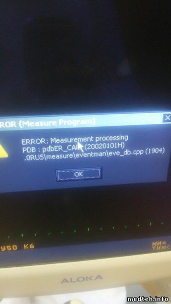

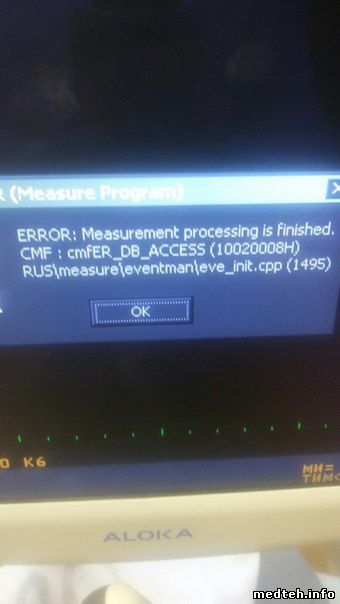

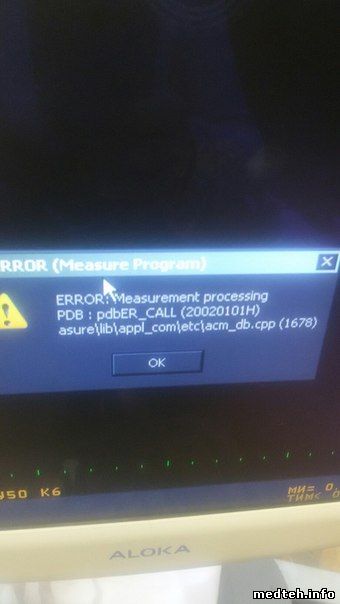

Alex-ALOKA, Все верно, винт 2.5 запускается без внешнего питания, а оставшиеся штыри для джамперов. действительно, мой адаптер был неисправен , замена на новый решила проблему с подключеним диска, Но как оказалось не решила проблему с аппаратом, так как все имеющиеся образы не подходят в том виде, которые имеются, значит придется пробовать собирать по фрагментам программу А ПРОБЛЕМА в следующем, при загрузке аппарата выдает следующие сообщения. У кого какие мысли.?
maratДата: Среда, 09.Дек.2015, 11:06 | Сообщение # 47
У вас сообщений: 214
казань
Нет ли у кого образа, подходящего.? проблема в программе измерений, скорее всего в папке pc_prog, у меня есть два образа, но они не подходят по версии. И даже не знаю, где версию посмотреть blush
maratДата: Среда, 09.Дек.2015, 13:39 | Сообщение # 48
казань
Alex-ALOKA, спасибо за совет перезагрузить базу данных!!!
Заработало dance2 dance2 dance2 Проблема решена, всем спасибо за отзывы!
Сбой базы данных измерений или повреждена файловая система на диске (50/50).
Preset -> [Ctrl+Q] Система спросит: "А Вы уверены, что хотите уничтожить базу измерений пациентов?", отвечаете: "ОК", Система должна пойти на перезагрузку. Если проблема была с повреждённой базой, то должно помочь.
В случае повреждения файловой структуры диска поможет только замена винта.
Для корректного выбора версии ПО (их много разных) нужен СЕРИЙНЫЙ НОМЕР.

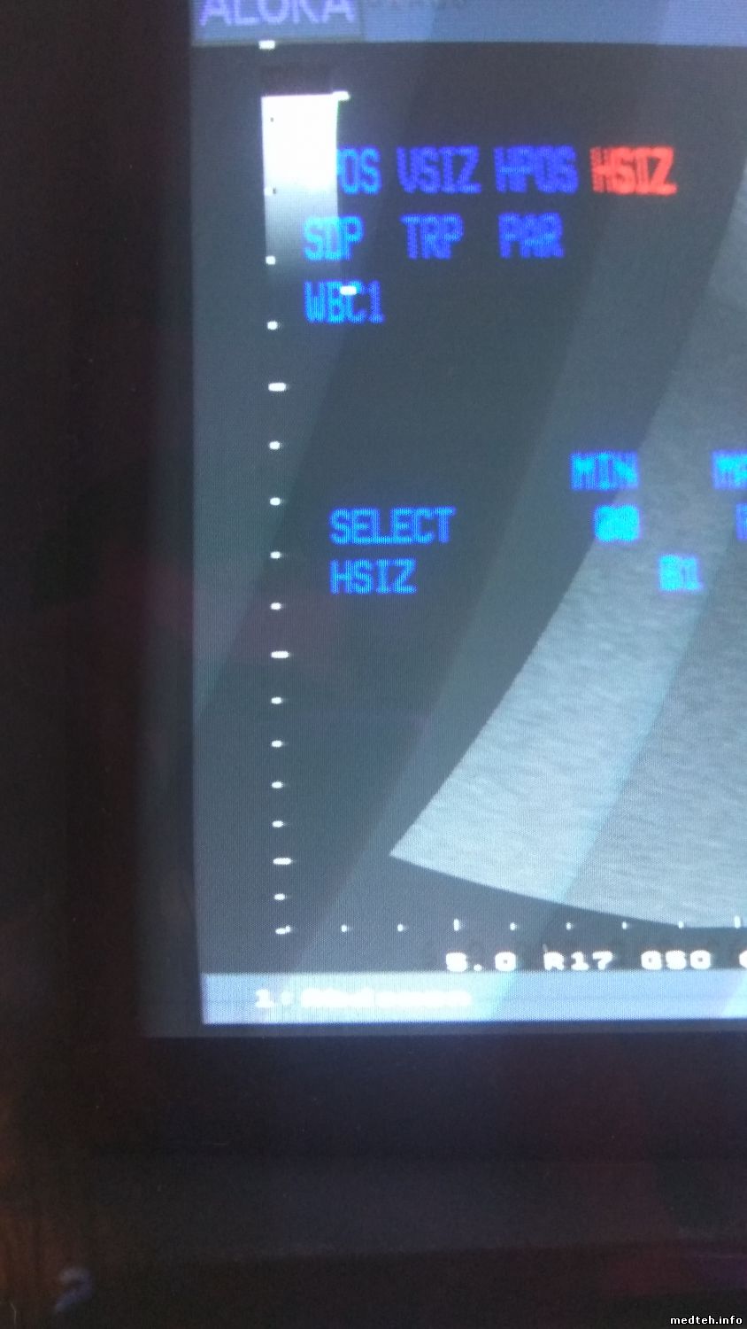

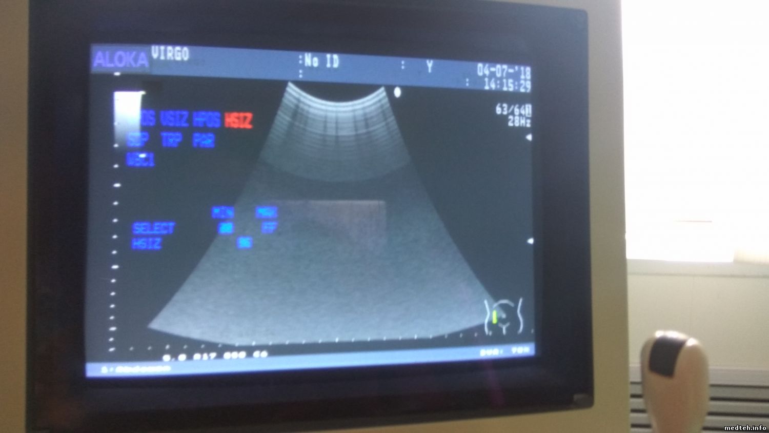

thestingerДата: Среда, 04.Июл.2018, 10:34 | Сообщение # 59
У вас сообщений: 48
12 лет
Добрый день, уважаемые.
Произошла странная ситуация с монитором, картинку не понятно каким образом повело.
Если судить по шкале глубины, то сверху расстояние между делениями огромное, а снизу картинки деления всё ближе и ближе друг к другу.

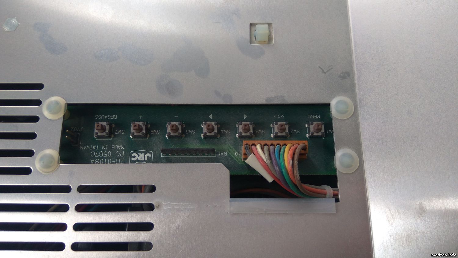

Снял крышку, там есть кнопки управления, но ни одна не помогает. Есть какой-то ещё способ победить это?

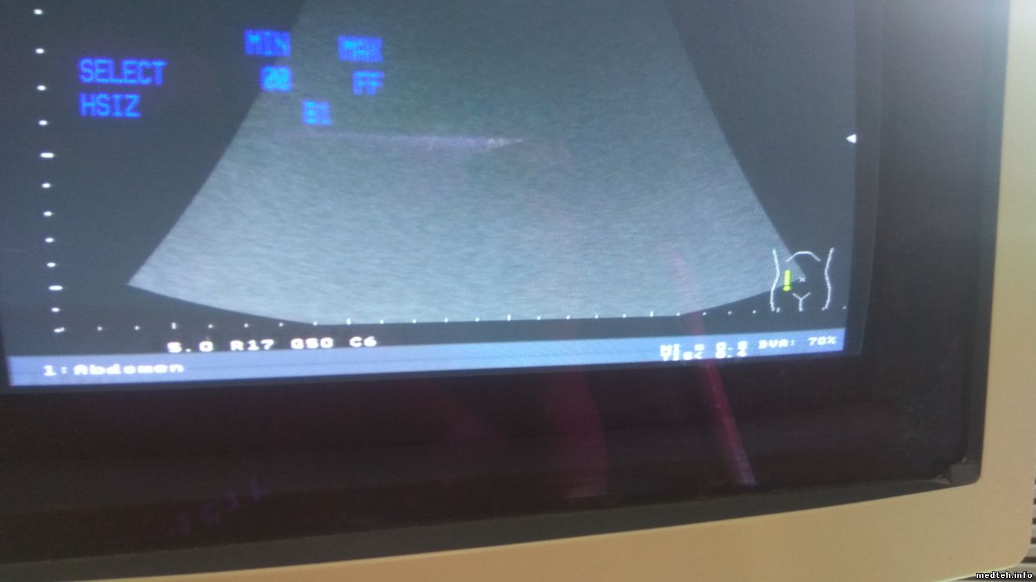

thestingerДата: Среда, 04.Июл.2018, 10:39 | Сообщение # 60
У вас сообщений: 48
12 лет
По сути сигнал абдоминального датчика выглядит какой-то юбочкой.

Подбрось внешний монитор, телевизор - определишь где искажается изображение.
НО это, скорее всего, проблемы монитора - если нет опыта - несёшь к мастерам телевизионщикам.
Alex-ALOKAДата: Четверг, 05.Июл.2018, 18:15 | Сообщение # 62
У вас сообщений: 149
MСК
Реальная альтернатива только одна - внешний монитор.
Схема монитора очень сложная, на порядок сложнее схем телевизоров и мониторов. Куча компенсаторов нелинейностей, и схемотехника на теле-видео совсем не похожа.
Через нас прошло этих мониторов с полсотни. Те, которые чинились телемастерами, чаще всего, хотя и восстановлению поддавались, но ремонт был нецелесообразен по цене. Заказчики отказывались.
