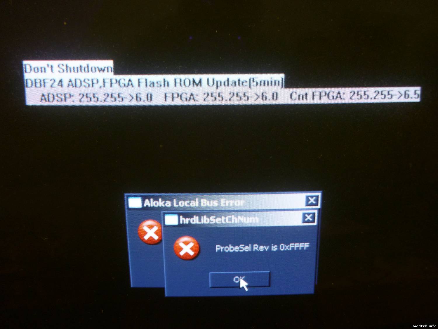

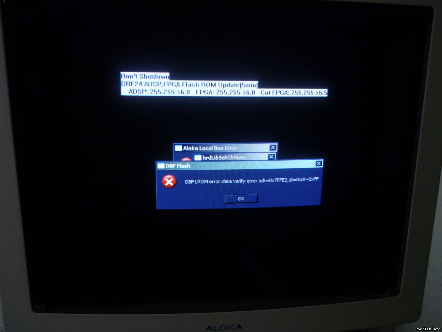

SenergyДата: Понедельник, 22.Дек.2014, 13:19 | Сообщение # 3
У вас сообщений: 196
Инженер по сервису

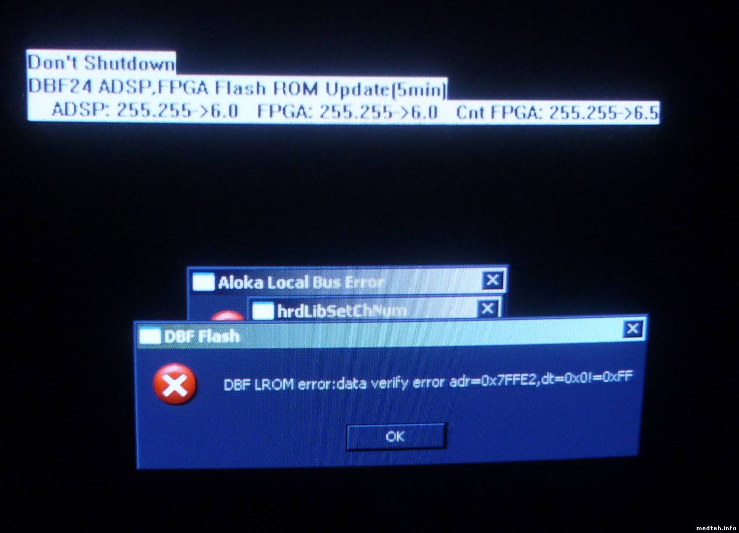

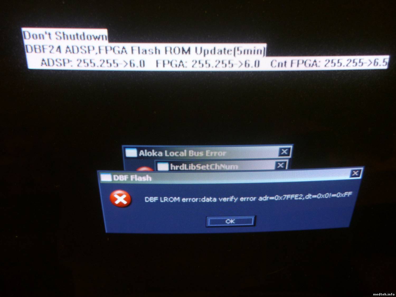

Доброго времени суток всем страждущим технарям!!!
При загрузке ВИНДЫ, выскакивают ошибки (фото прилагаю), очень долго грузится, НО всё таки загружается основная программа УЗИ сканера. Но самого колокола СКАНЕРА НЕТ. Пробовал на винчестер ставить тот образ, который сам Вам выкладывал. Но НИ ЧЕГО НЕ ИЗМЕНИЛОСЬ!!!! Теперь репу чешу, аж волосы вылазят. С чем связаны эти ошибки: с железом ли, с ПО ли или платой генератора, ИЛЬ ЕЩЁ С ЧЕМ?????????????
Вообщем загадка №1.

creytДата: Понедельник, 22.Дек.2014, 13:19 | Сообщение # 5
У вас сообщений: 546
Кузня
Флеш померла.
Airat707Дата: Понедельник, 22.Дек.2014, 13:19 | Сообщение # 6
Набережные Челны
Здравствуйте!!! "ALOKA SSD 3500 SV" монитор потускнел, основная картинка не четкая, еле еле видно, в чем может быть проблема?
SenergyДата: Понедельник, 22.Дек.2014, 13:20 | Сообщение # 7
Инженер по сервису
Я уже догадался!!!
Это не оперативка?
Что за Флеш???

d19631124Дата: Понедельник, 22.Дек.2014, 13:20 | Сообщение # 9
У вас сообщений: 86
Для начала замени оперативку, подходит
от любого старого компа.
Был похожий геморрой.
Сообщение отредактировал d19631124 - Понедельник, 19.Дек.2011, 13:31

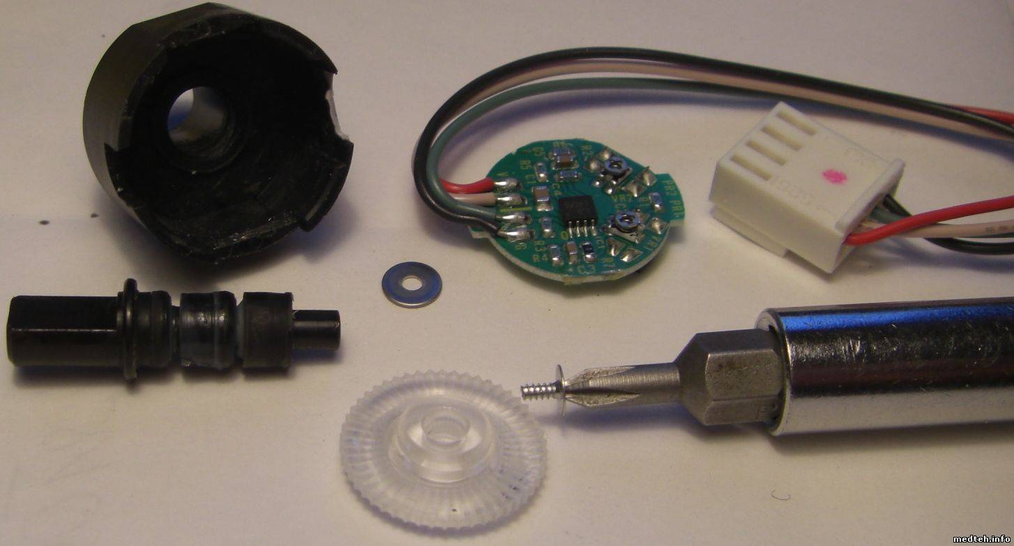

SvetaslavДата: Понедельник, 22.Дек.2014, 13:20 | Сообщение # 11
У вас сообщений: 108
инженер-электроник
Владимир

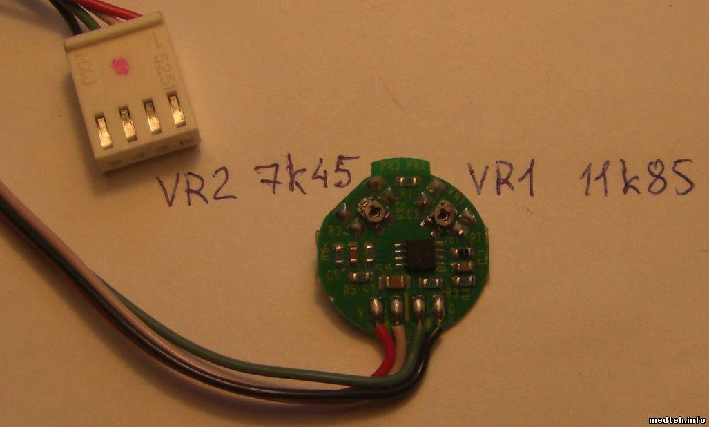

Всем привет! Не по теме, но решил нов тему не заводить.
УЗИ сканер тот же ALOKA SSD-3500,почти перестал регулировать B GAIN, сто раз надо прокрутить регулятор,чтоб от 30 до 90.Залез внутрь: стоит след. деталь: JAPAN COPAL 9317 RESW20D50-201-1D. Внутри платка с SMD деталями приклееная эпоксидкой по краям. Пролил спиртом, просушил-без эффекта. В
ИНЕТе даташит не нашёл. Так понимаю что это резистивный переключатель? Может кто сталкивался с такой проблемой-жду совета...

AlexiumДата: Понедельник, 22.Дек.2014, 13:20 | Сообщение # 14
Quote (Svetaslav)
стоит след. деталь: JAPAN COPAL 9317 RESW20D50-201-1D. Внутри платка с SMD деталями приклееная эпоксидкой по краям. Пролил спиртом, просушил-без эффекта. В ИНЕТе даташит не нашёл. Так понимаю что это резистивный переключатель?
Называется оптический энкодер -
ckREC-RES_data_.pdf (111.2 Kb)
SvetaslavДата: Понедельник, 22.Дек.2014, 13:20 | Сообщение # 15
инженер-электроник
Владимир
Внутри энкодера стоит плата с компаратором TA75W393FUTE12LF, есть рег.резисторы VR1,VR2(см.фото), их регулировка(достаточно острая)решила проблему!

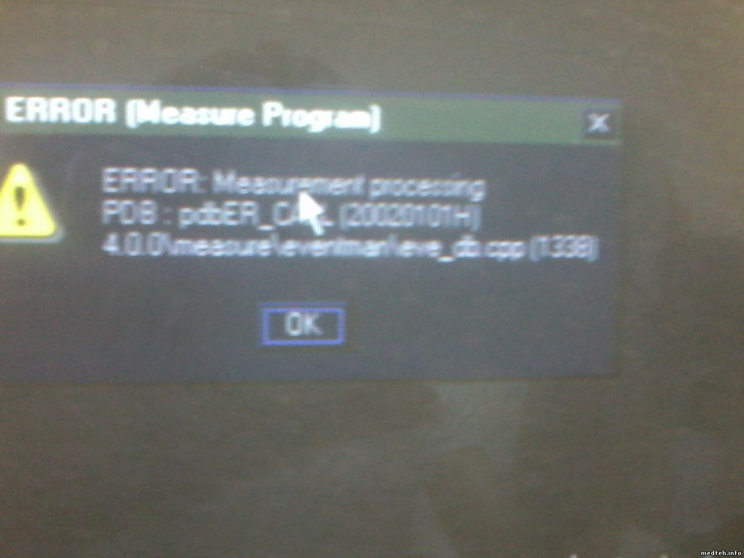

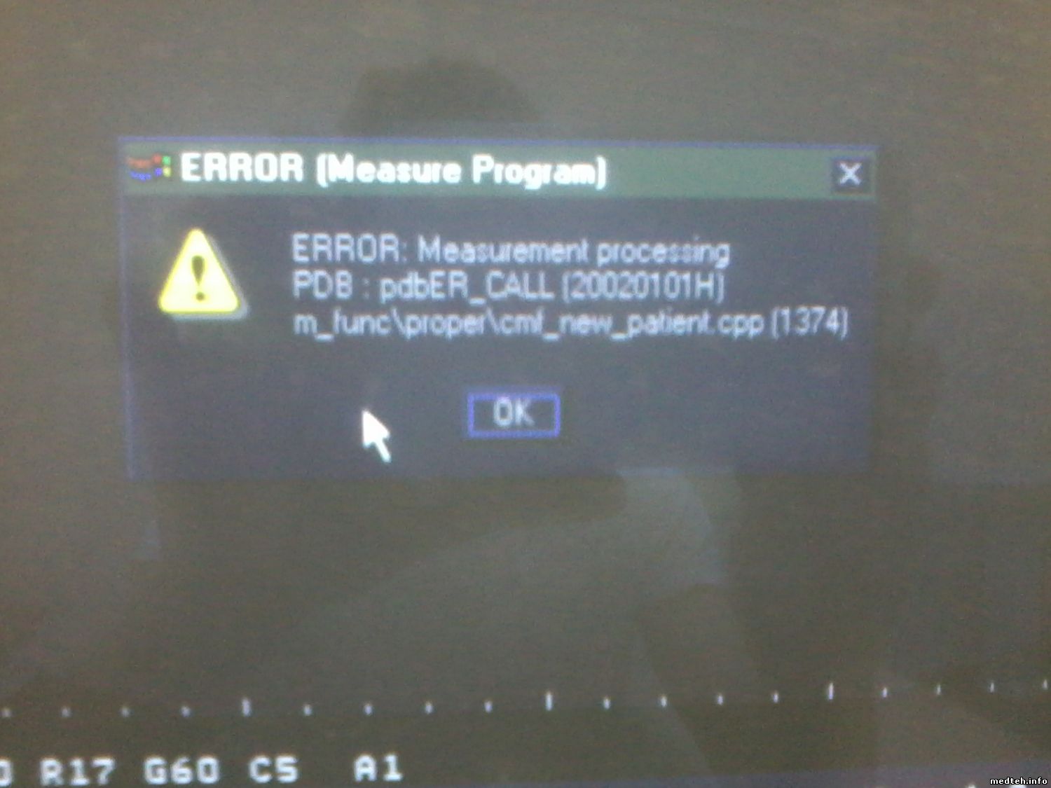

уважаемые форумучане!!!!! подскажите по аппарату узи aloka ssd-3500 plus. медтехникой занимаюсь недавно, по факту пару месяцев. скинули аппараты узи на меня.
суть проблемы с аппаратом в следующем: при включении выдает сообщения об ошибке, после закрытия которых аппарат все же работает, но закрыть их надо 6-8 раз. первое сообщение предлагает удалить старые данные о пациенте и начать новое исследование. а вот после его закрытия возникает следующее:
"error (Measure Programm) measurement processing".
В каком направлении копать? Заранее спасибо за подсказки.
olko13Дата: Понедельник, 22.Дек.2014, 13:21 | Сообщение # 20
У вас сообщений: 825
Быстрее всего проблема софтовая. Подпорченй файл "Measure Programm". Переустановка ПО поможет
Сбой базы данных измерений или повреждена файловая система на диске. (50/50)
Preset -> [Ctrl+Q] Система спросит "А Вы уверены, что хотите уничтожить базу измерений пациентов?", отвечаете ОК, система должна пойти на перезагрузку. Если проблема была с поврежденной базой, то должно помочь.
В случае повреждения фаиловой структуры диска поможет только замена винта.

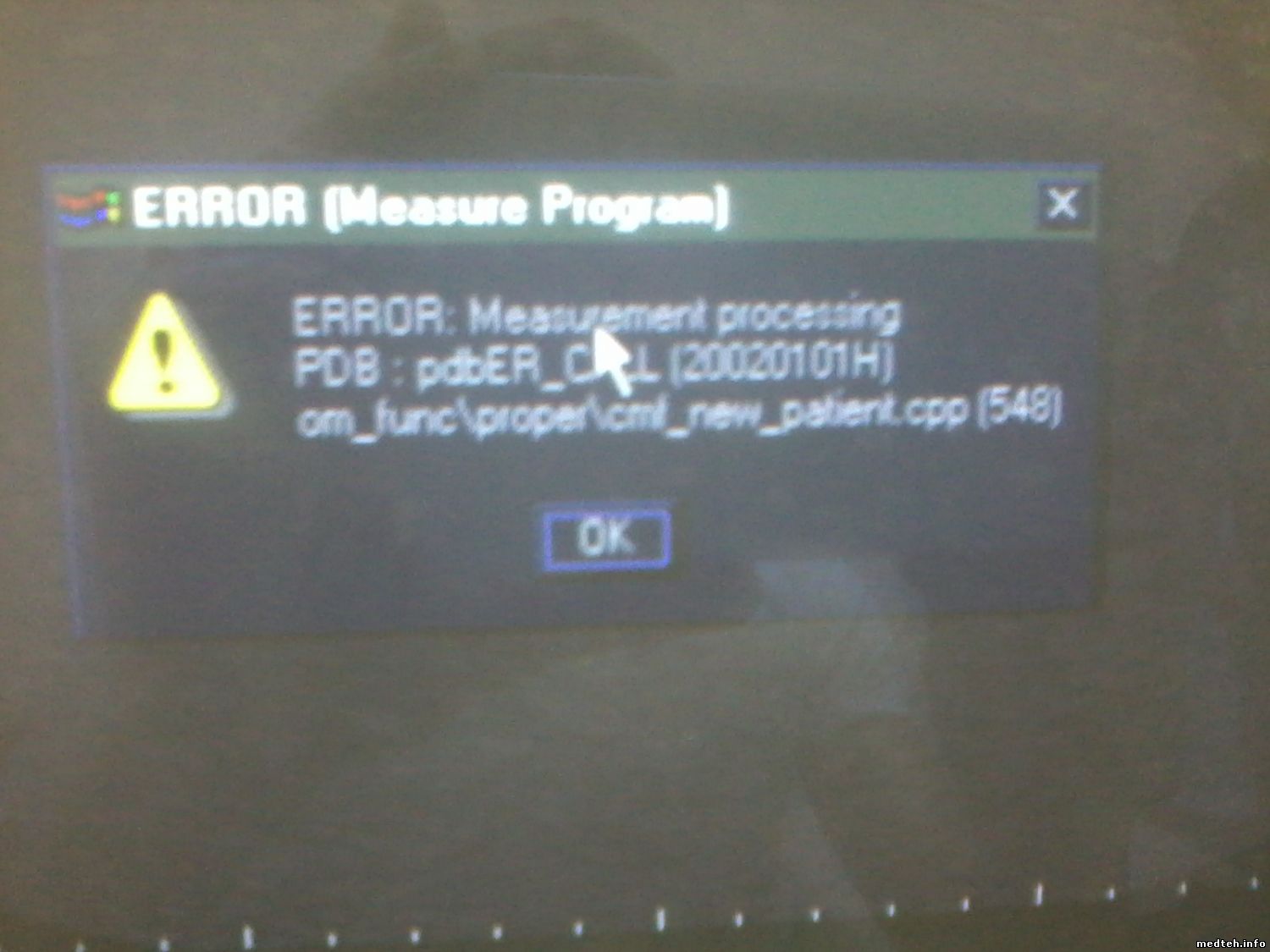

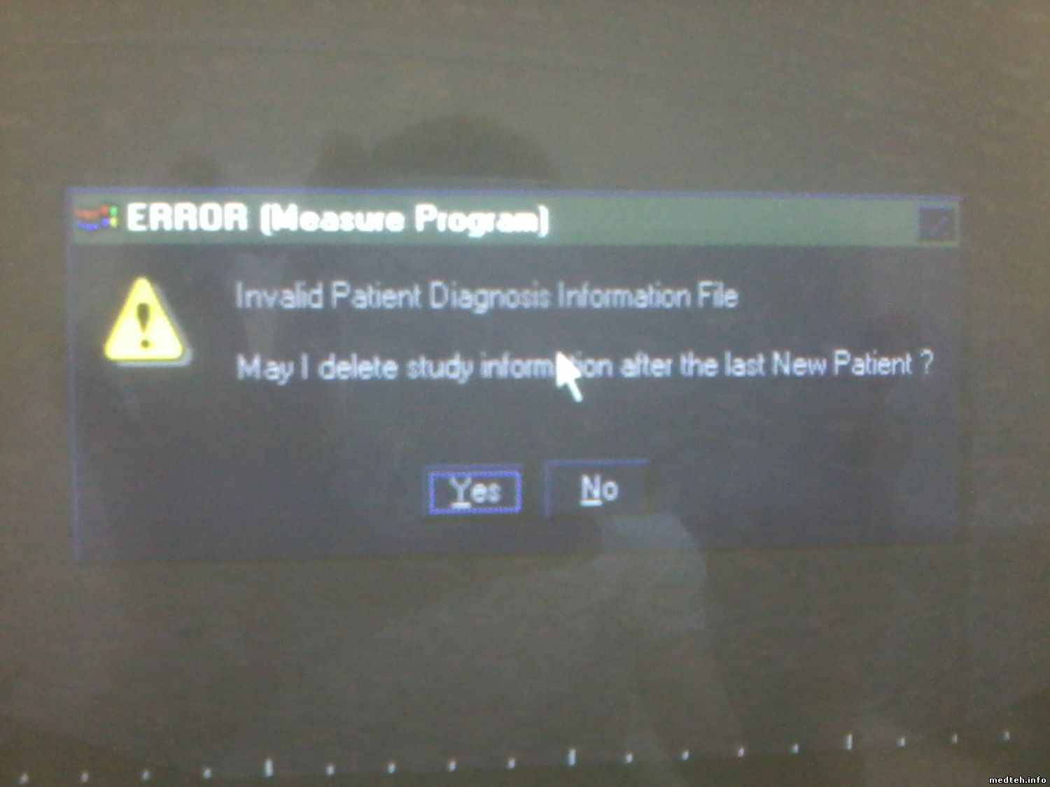

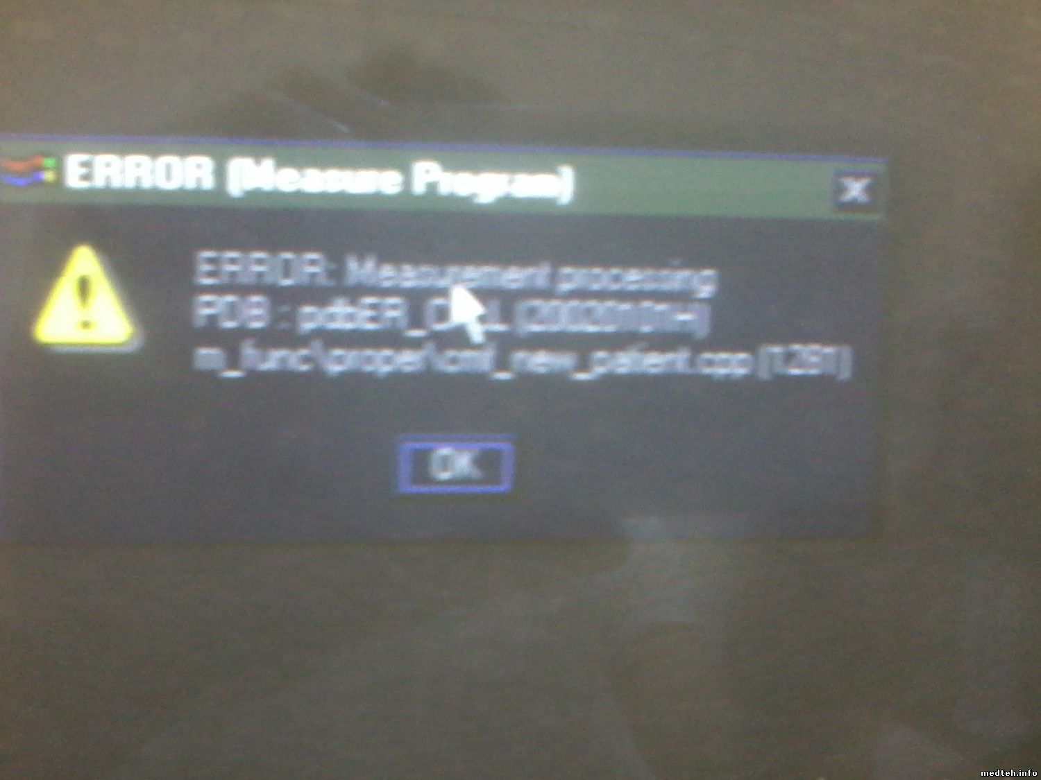

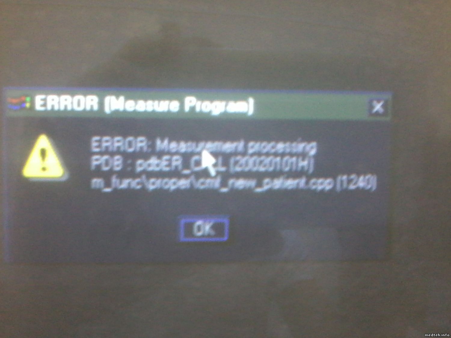

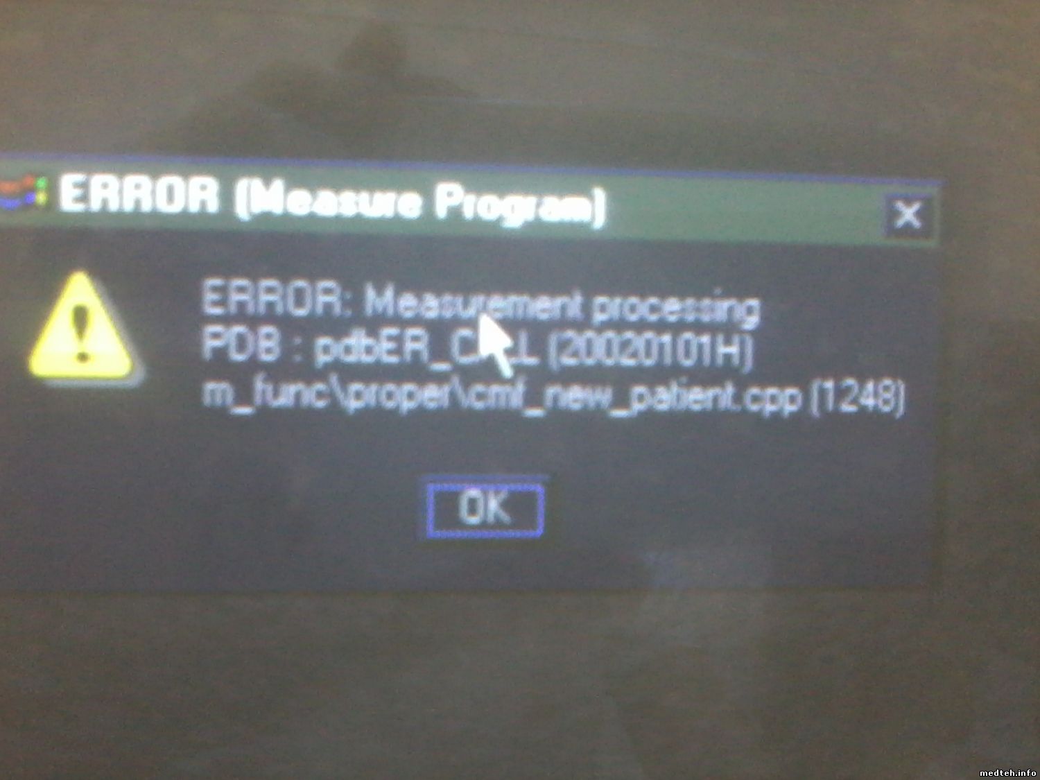

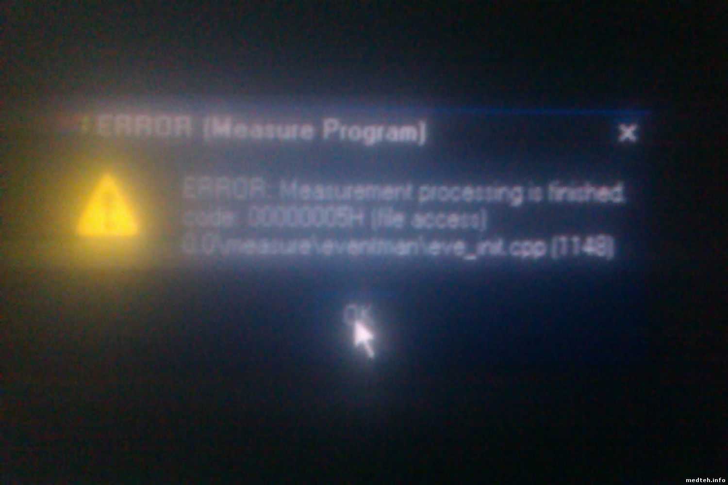

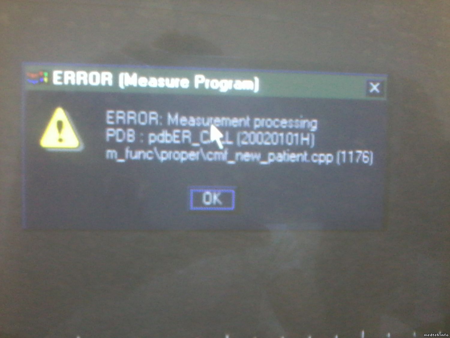

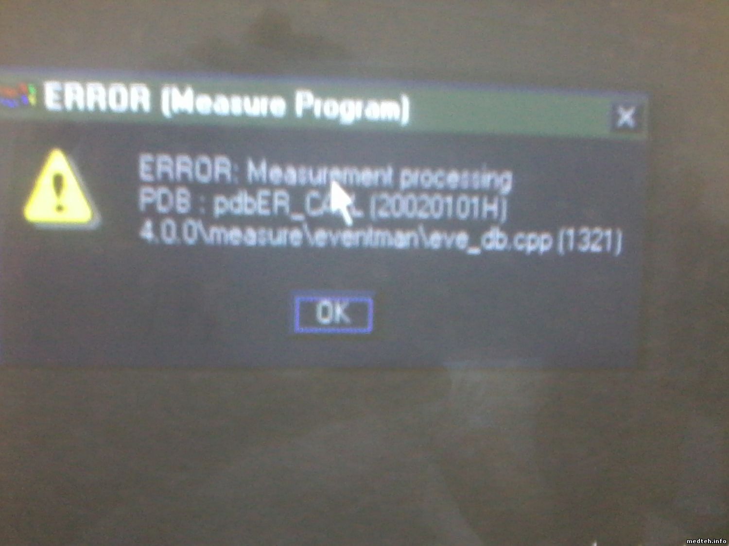

artemiysvetДата: Понедельник, 22.Дек.2014, 13:22 | Сообщение # 27
великий новгород
сделал фотки ошибок
2870659.jpg (83.6 Kb) · 0645676.jpg (85.3 Kb) · 0566507.jpg (81.2 Kb) · 9050930.jpg (82.3 Kb) · 0945003.jpg (85.9 Kb) · 5734423.jpg (83.5 Kb)

olko13Дата: Понедельник, 22.Дек.2014, 13:23 | Сообщение # 29
проверили жесткий диск, на битые сектора, все ок
Судя по фоткам, быстрее всего это повреждение файловой системы программы измерений, что не редкое явление.ИЗМЕРЕНИЯМИ ПОЛЬЗУЮТСЯ при каждом исследовании и часто эскулапы неадекватно выходят из программы, что приводит к её порче.
Сообщение отредактировал olko13 - Среда, 15.Июн.2016, 10:41
artemiysvetДата: Понедельник, 22.Дек.2014, 13:23 | Сообщение # 30
великий новгород
спасибо за совет! после очистки базы старые ошибки ушли, но вылетела новая. и врачи говорят что на аппарате не сделать измерения. с этик как бороться??
artemiysvetДата: Понедельник, 22.Дек.2014, 13:23 | Сообщение # 31
великий новгород
Со
дак можно ли это как то исправить??
Alex-ALOKAДата: Понедельник, 22.Дек.2014, 13:23 | Сообщение # 32
У вас сообщений: 149
MСК
ошибка файловой системы диска. Когда то винт рухнул, но винда его вылечила, удалив поврежденные файлы. Вот сейчас программа их и не находит. Лечится заменой винта. Версий ПО на Алоку 3500 очень много, почти 70, но большинство из них взаимозаменяемые. Ищите в интернете совместимую версию, или заказывайте у нас. У нас есть все версии.
