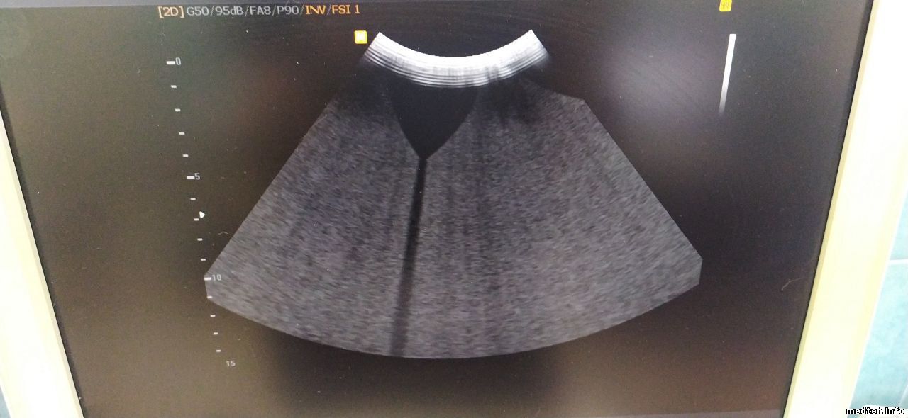

На аппарате Accuvix V10 спустя некоторое время после включения на всех датчиках начинает лезть подобное как на картинке.
Я правильно понимаю, что нужно лезть в блок BF, т.к. что-то там перегревается?
