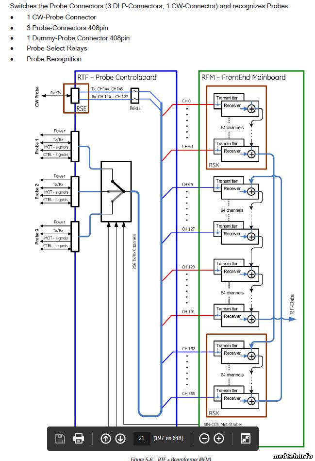

Для чего нужен Dummy probe на УЗИ GE Voluson E8?
vlrnnovДата: Суббота, 28.Янв.2017, 13:14 | Сообщение # 1
инженер-электроник
Что такое Dummy probe?
Помогите растолковать назначение CW разъема, какие датчики можно туда вставлять?
valentin17Дата: Суббота, 28.Янв.2017, 16:03 | Сообщение # 2
У вас сообщений: 561
Чешская Республика
Прага
Датчики для CW/PW допплера.
vlrnnovДата: Суббота, 28.Янв.2017, 19:00 | Сообщение # 3
инженер-электроник
Но тут разъем совсем другой, а Dummy - слот (D) такой же как и остальные (A,B,C). Но для чего он и можно ли туда вставлять датчики?
govegas6Дата: Среда, 26.Апр.2017, 19:51 | Сообщение # 4
У вас сообщений: 38
Kiev
Это слот для кардио датчика, но для него нужно специальную плату.
