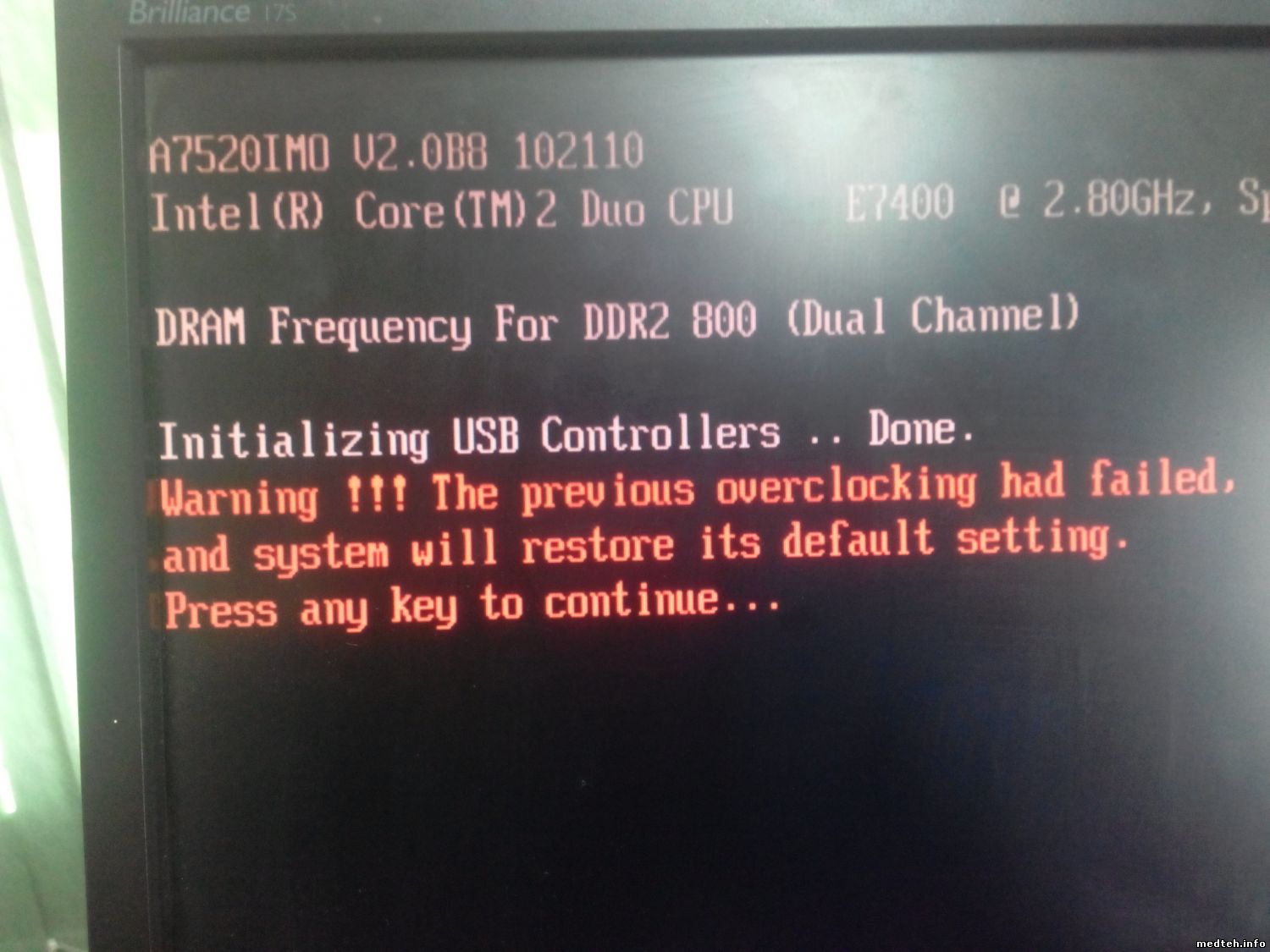

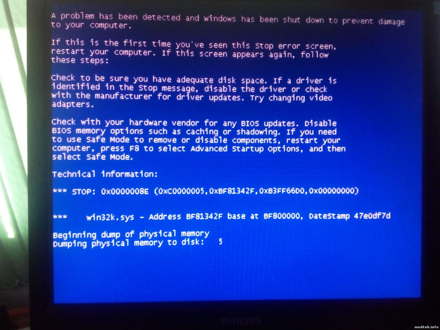

У вас сообщений: 31
Здравствуйте всем !
Хотелось бы ещё раз поднять тему про этот УЗИ аппарат:
При включении он выдаёт такие глюки (на скриншотах). Иногда после нескольких попыток он заводится нормально (вчера были на выезде - он при нас каким-то чудом работал и включался нормально (пробовали раз 10) с первого раза). Сегодня врач пыталась его включить и он стал выдавать такое. Кто что может подсказать - что это и как с этим бороться ?
По сообщению там написано проверить свободное место на диске, и про какие-то сбои с драйвером видеокарты. Ещё предлагается загрузиться в защищённом режиме по F8. Может там просто память (ОЗУ) сбоит или видеокарта стала глючить ?
Сам аппарат не вскрывали, может она там отходит иногда ? Вчера всё работало, сегодня нет а врачу объяснять всё по телефону тоже не то . . .
Andre_ParcevalДата: Четверг, 23.Мар.2017, 11:25 | Сообщение # 7
У вас сообщений: 31
Второй скриншот не добавился - передобавлю.
Andre_ParcevalДата: Четверг, 23.Мар.2017, 11:27 | Сообщение # 8
У вас сообщений: 31
Файл был больше 2 Мб - уменьшил.
MAPPER_1222Дата: Четверг, 23.Мар.2017, 11:45 | Сообщение # 9
У вас сообщений: 450
Инженер и этим всё сказано...
Andre_Parceval, смотрите оперативную память...
Andre_ParcevalДата: Четверг, 23.Мар.2017, 11:49 | Сообщение # 10
У вас сообщений: 31
В следующий раз обязательно залезу в недра это аппарата - проверю память и состояние видеокарты. Там кстати есть привязка железа к системе - можно ли поставить другую видеокарту (если что) или только какую-то одну прописанную там модель ?
Забыл посмотреть объём ОЗУ - наверно там 2 Гб ? Взять с собой две планки по гигу . . .
spartanec87Дата: Суббота, 01.Апр.2017, 11:07 | Сообщение # 11
У вас сообщений: 413
Питер
можно. привязка идет к HDD
maratДата: Пятница, 07.Апр.2017, 09:54 | Сообщение # 12
У вас сообщений: 214
казань
Была такая неисправность, нашел баги в структуре жесткого диска, чекдиском все исправил, перезалил на новый диск, сбросил биос на дефолт, и вроде такое больше не беспокоит!
