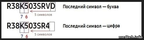

Возможно кому-то надо будет определить год выпуска УЗ аппаратов от ,бренда "Samsung Medison" по их серийному номеру - S/N.
Чтобы узнать дату изготовления, посмотрите (на примере УЗ аппарата Accuvix A30) какой последний символ от конца серийного номера (см. рисунок ниже).
Если символ — буква, отсчитайте от неё влево 5-ть символов. Если символ — цифра, отсчитайте влево 5-ть символов от конца серийного номера.
6-й символ от конца серийного номера обозначает месяц изготовления: 1 — январь, 2 — февраль, 3 — март, 4 — апрель, 5 — май, 6 — июнь, 7 — июль, 8 — август, 9 — сентябрь, А — октябрь, В — ноябрь, С — декабрь.
7-й символ от конца серийного номера обозначает год изготовления: Y — 2005, L — 2006, P — 2007, Q — 2008, S — 2009, Z — 2010, B — 2011, C — 2012, D — 2013, F — 2014, G — 2015, H — 2016, J — 2017, K — 2018, M — 2019, N — 2020, R — 2021, T — 2022.
В примере дата изготовления - май 2018 года.
