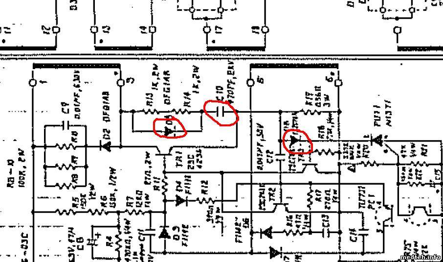

kasparoffДата: Среда, 23.Ноя.2011, 10:26 | Сообщение # 49
Биомед
Всем привет!
Очень интересует номинал емкости синего цвета С10 стоит на нижней плате в цепи транзистора С4632 - взорвалась, в ней дырка.
или может схема (с читаемыми номиналами:) есть у кого на этого старого малыша :)
Что-то и С4632 найти не могу, аналогов куча, какой посоветуете как наиболее проверенный ?
Сообщение отредактировал kasparoff - Среда, 23.Ноя.2011, 11:37
ElyaДата: Четверг, 24.Ноя.2011, 11:50 | Сообщение # 50
У вас сообщений: 395
в этом аппарате кондюки там в БП менять надо все! не ленись, даже, если он внешне нормальный, то меняй.
взорвался у тебя скорее всего что-то типа 25 В х 1000 мкФ, смотри, много парных, если что-то похожее есть - ориентируйся на него. ну и фотку приложи
насчет транзистора: все стандартно - ищи даташит, подбирай похожий.
kasparoffДата: Суббота, 26.Ноя.2011, 23:31 | Сообщение # 51
Биомед
СПасибо за ответ, кондюки уже поменял.
Но все-таки очень интересуют номиналы, которые я обвел на куске схемы, емкость вроде бы должна быть
470 пф на 50в, а вот диоды хотелось бы родные поставить, капризный блок, зараза.
Кто знает подскажите, пож.

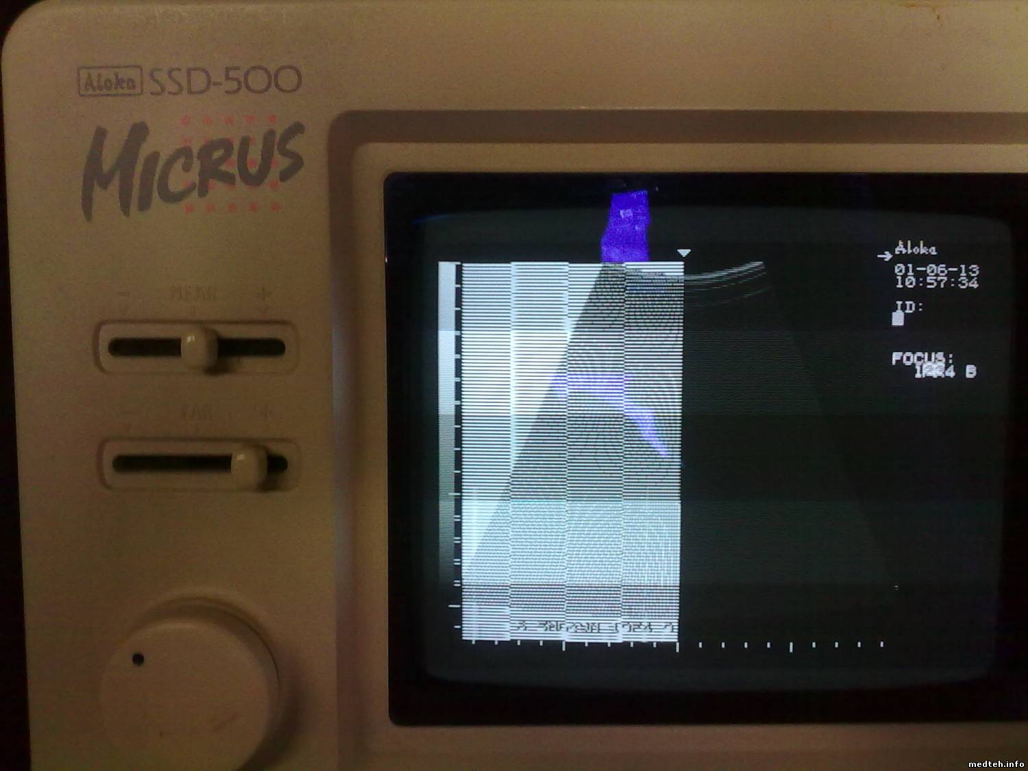

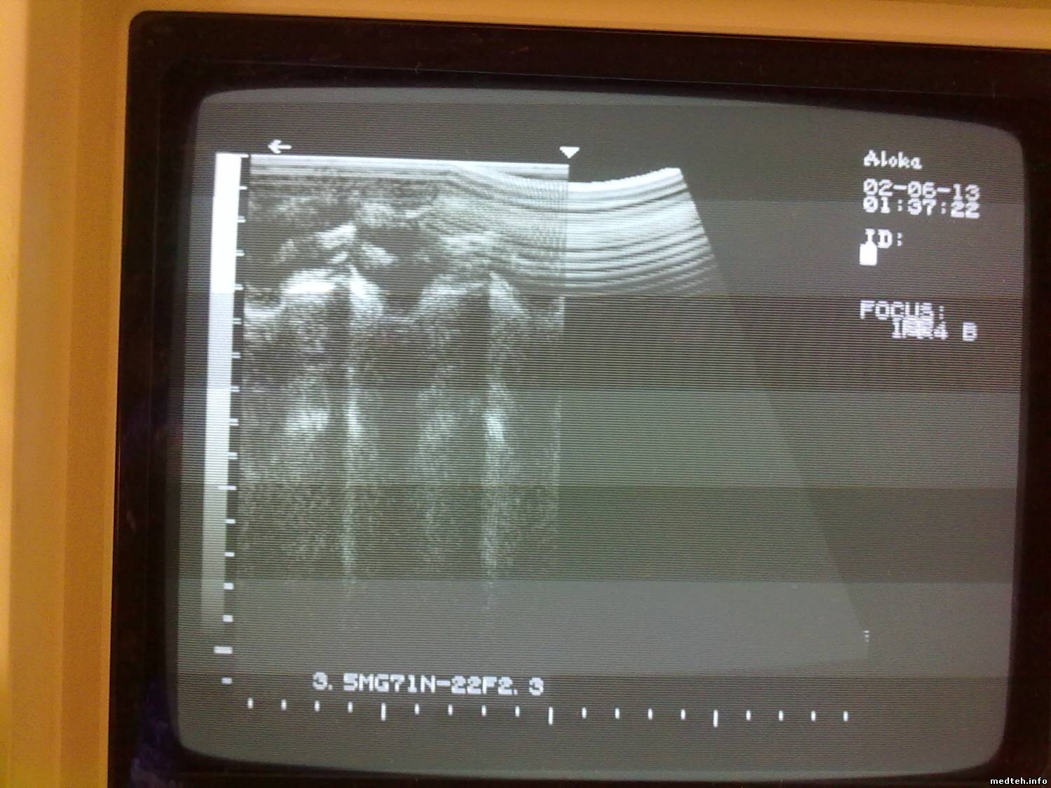

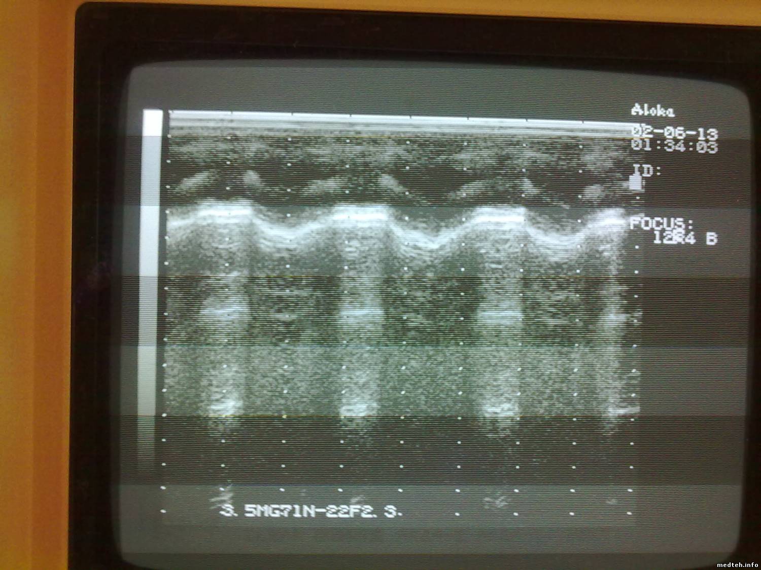

avlanikДата: Среда, 19.Июн.2013, 12:04 | Сообщение # 52
При включении аппарата наблюдается следующая картинка
В М-режиме обновление изображения на экране идет нормально
но при возвращении в В-режим левая часть экрана не обновляется и происходит наложение двух изображений - текущего режима и какбы зафризованного предидущего
Подскажите куда рыть (frame memory?)
РОМУЛДата: Четверг, 20.Июн.2013, 01:32 | Сообщение # 53
У вас сообщений: 830
Ультразвук
avlanik, проблема где-то в районе видеопамяти. Аппарат, думаю, не слишком свежий плюс портативный.Рекомендую проверить на предмет "холодных" паек на двух платах слева. Что-то похожее было, но достаточно давно, не помню деталей...
d19631124Дата: Пятница, 28.Июн.2013, 09:47 | Сообщение # 54
У вас сообщений: 86
Попробуй минут на 20 отключить аккумулятор на плате процессора,
и позамыкай кандюки. Бывает от таких глюков помогает.
MunlikДата: Пятница, 28.Июн.2013, 10:13 | Сообщение # 55
У вас сообщений: 250
сервис-инженер
Петропавловск
а может тупо продуть от пыли, глянь на вентиляторы если в пыли то что там твориться...
msssДата: Суббота, 29.Июн.2013, 01:29 | Сообщение # 56
У вас сообщений: 244
ремонт узи .
киев
На 100% прав РОМУЛ , у тебя проблемы с памятью видео процесора ,
поменяй , должно помочь , явно видно что не правильно прописывает
видео сигнал , аппарат не новый и видео память явно приказала долго ЖЫТЬ..
Какая версия софта у вас стоит , не 8.01 , есть все прошывки ППЗУ на этот аппарат ..........

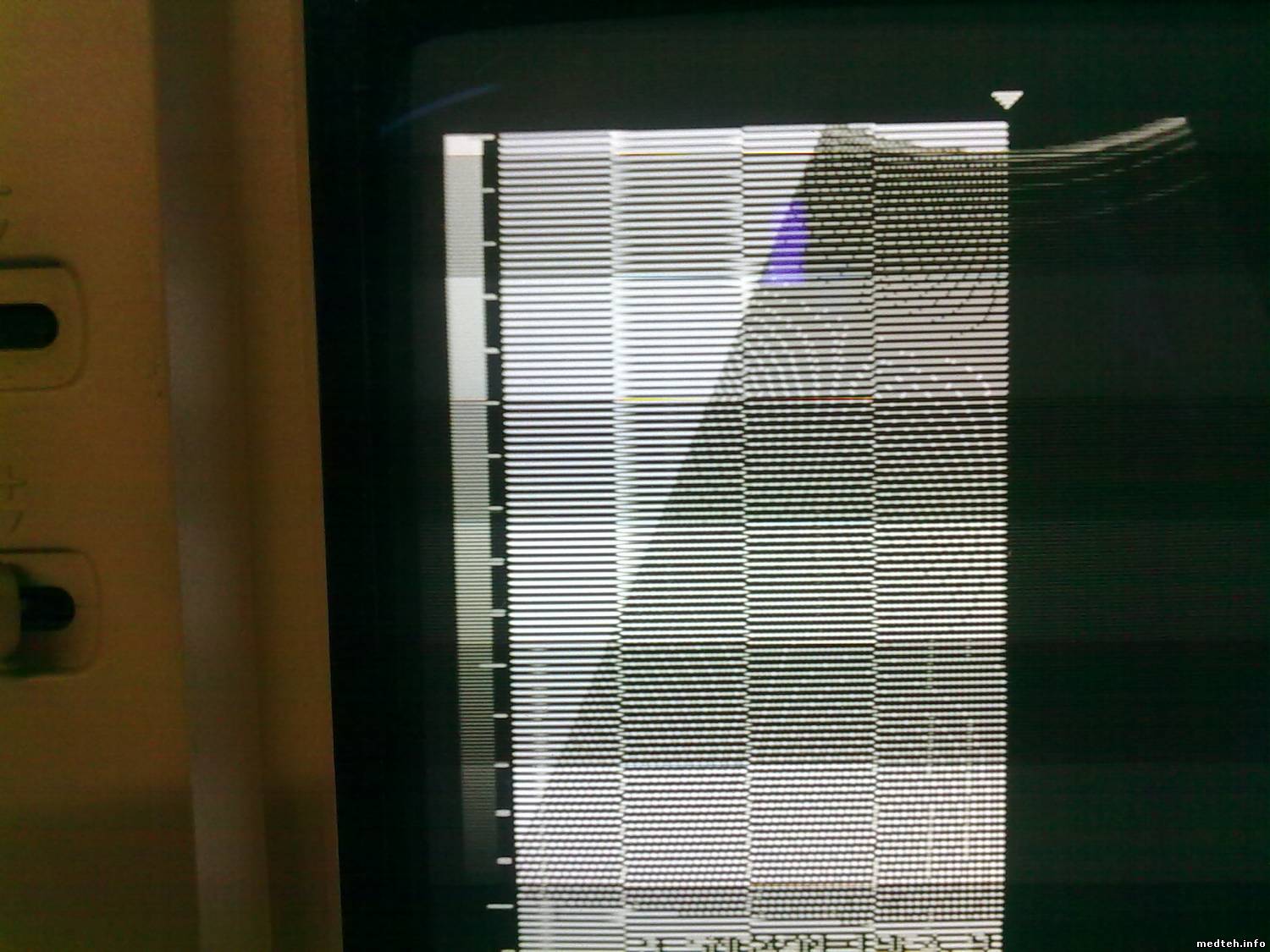

NGKBДата: Пятница, 28.Фев.2020, 10:01 | Сообщение # 66
Новомосковск
Здравствуйте, коллеги.
Принесли в ремонт старенький SSD-500. Вроде, всё работает, но на мониторе помехи, фото прилагаю.
Я новичок в этом деле, если у вас есть советы, просьба рассказать подробно куда лезть и что проверять.
Всем заранее спасибо.
yblod5Дата: Суббота, 29.Фев.2020, 02:21 | Сообщение # 67
У вас сообщений: 791
Сервис-инженер
А на конвексе?

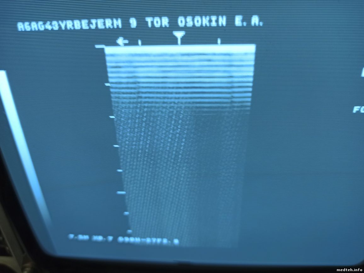

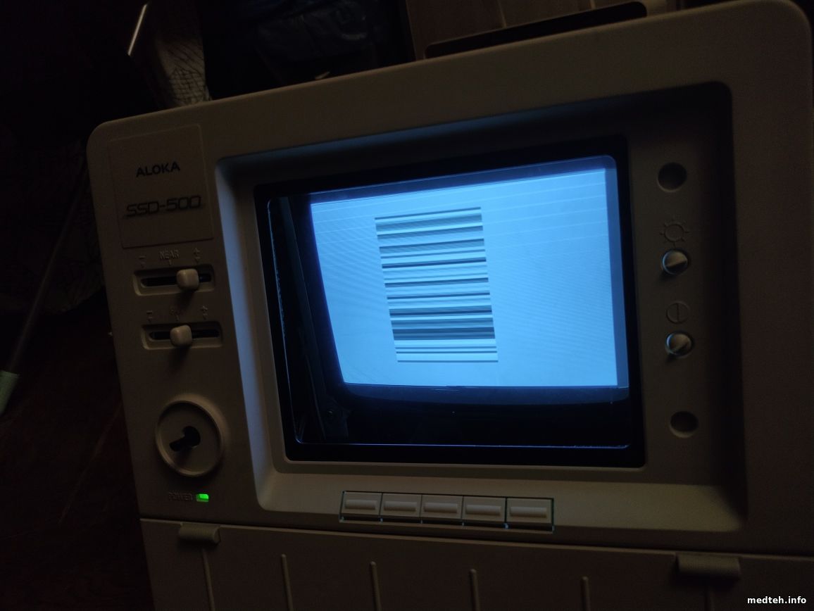

TuwerДата: Среда, 06.Сен.2023, 07:13 | Сообщение # 68
У вас сообщений: 166
При включении на мониторе следующая картинка (фото). Аппарат ни на что не реагирует с клавиатуры и при подключении датчика. Через какое-то время уходит в перезагрузку и снова картинка.
Проверил, конечно же, блок питания. На выходе соответствующие напряжения, просадок нет.
Переключатели стоят как в сервиснике. На видеовыход переключатель стоит на монитор аппарата.
На что может указывать данная проблема?
