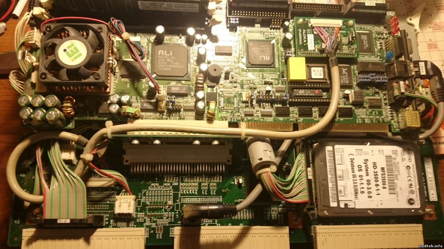

План действий такой:
1.Открыть крышку.
2.Продуть пылесососом
3. Поменять таблетку.
4. Снова включить.
5. Если также висит, то выключить, вытащить и просмотреть платы, на предмет вздутых конденсаторов.Прочистить контакты спиртом. Посмотреть вентиляторы, прочистить и смазать.
6. Снова включить и посмотреть эффект.
7. Если упорно висить, полюбоаться последний раз и выключить.
8. Снять хард и подключть к компу ч/з USB.
9.Образ найти на форуме, акронис скачать с инета по торренту. (это надо зделать заранее)
10. Работа с акронисом, требует небольших экспериментов, но во первых нужно посмотреть, что там на больном диске ? Слить с него образ, а потом залить свежий.

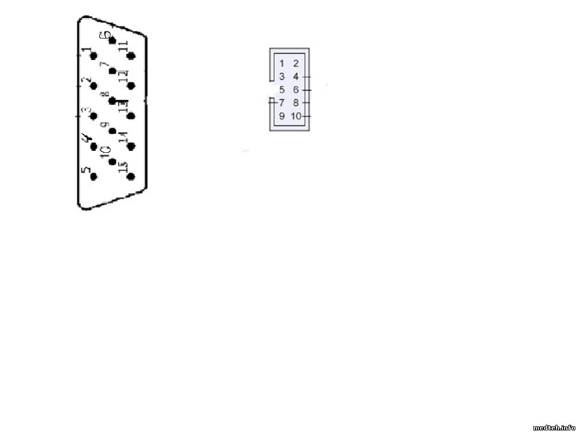

Здравствуйте, помогите с распиновкой кабеля VGA, для подключения компьютерного монитора к плате. На рисунке правильный ли порядок расположения ножек.

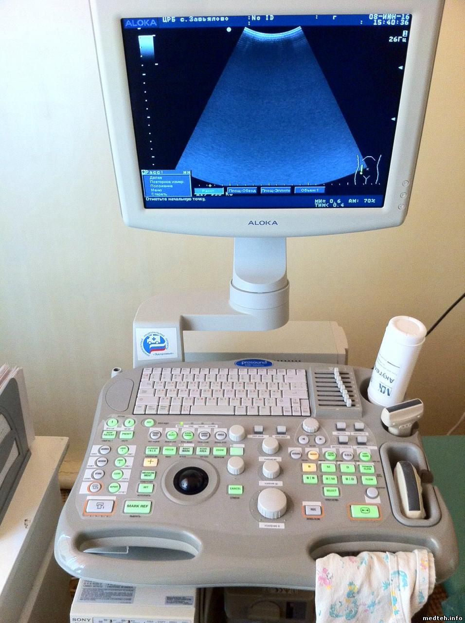

Друзья, сам спец по ИТ, но УЗИсты просят помощи, умер монитор от ssd-3500, поставили обычный ЖК 4:3, изображение с аппарата идет в разрешении 640*480, можно ли сделать больше и как?
говорят визуально стала большая крошка, как понимаю ранее они на 15дюймовом экране ЭЛТ видели еще и не во весь экран картинку, а сейчас она растянута, хоть и пропорционально на весь экран.

sheriffiks, в этой теме Сообщение # 79 распиновка кабеля

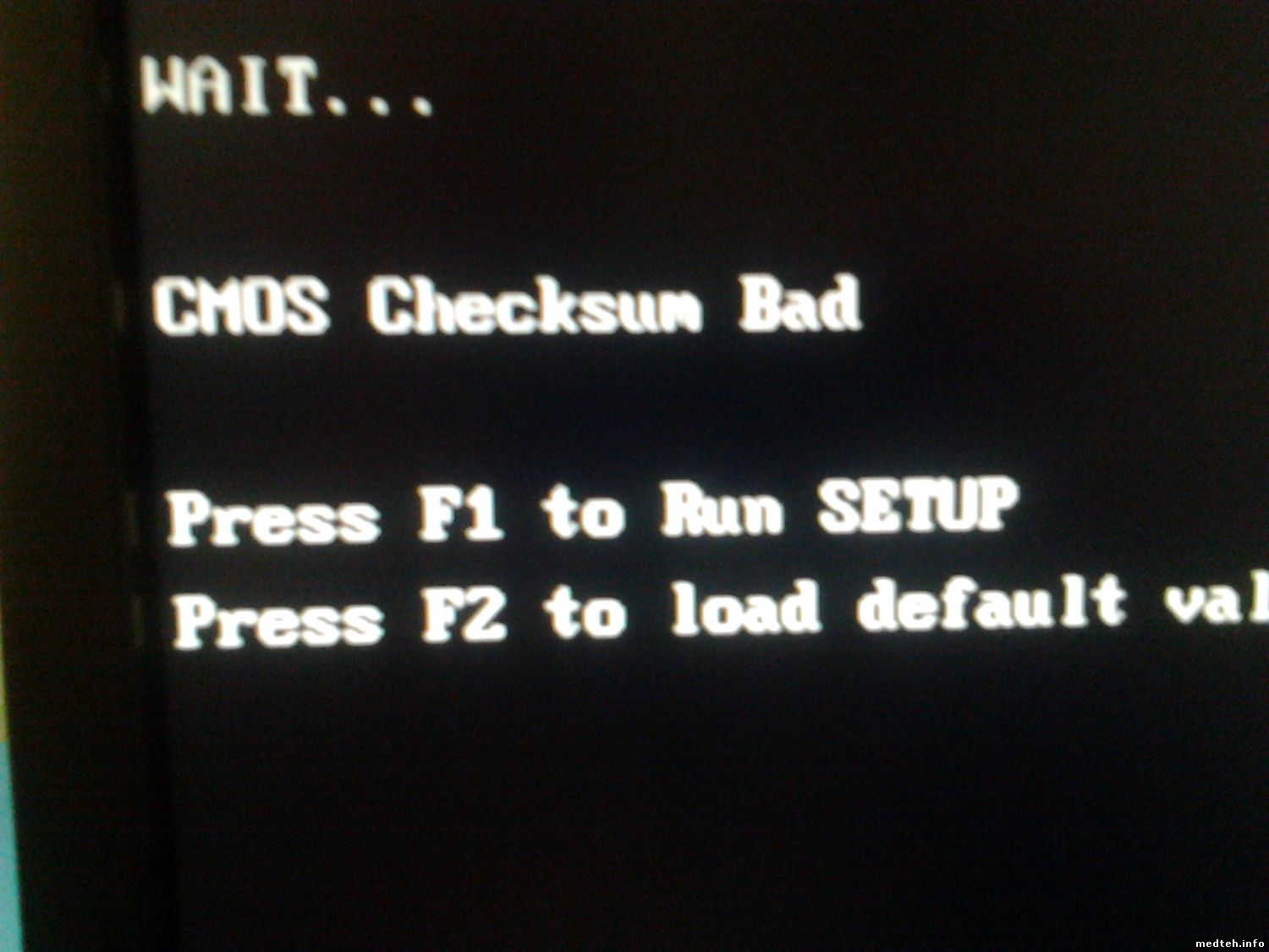

serghrДата: Среда, 31.Авг.2016, 09:10 | Сообщение # 180
У вас сообщений: 24
Новотроицк

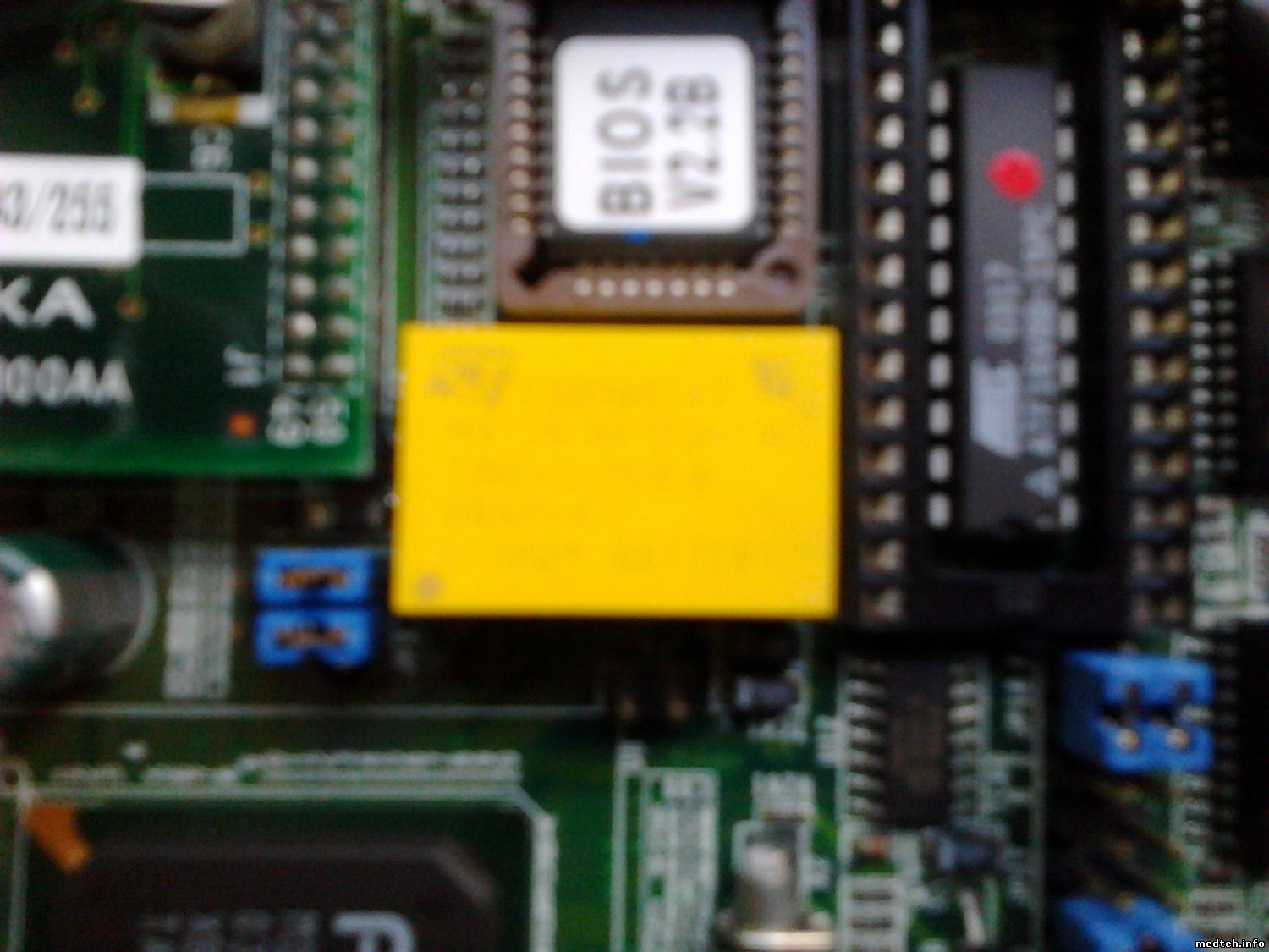

Кто что посоветует.Мать двух этажная.Ругалась на батарейку.Купил батарею 3.3 В с кварцем желтая.
Не дает выставить дату и время,пишет cmos checksum bad.Что делать перешить биос или сбросить биос?Какие перемычки перемыкать,если есть прошивка биоса прошу выложить,у меня V2.2V.Спасибо.

Извиняюсь версия BIOS V2.2B

Описать свои действия более подробно. Пока ты написал, что купил батарейку. Этого явно недостаточно.
Попробуйте зайти в bios и сохранить, если это возможно.
serghrДата: Среда, 31.Авг.2016, 18:46 | Сообщение # 184
У вас сообщений: 24
Новотроицк
Поменял батарею,старая 1.7В.На фото батарея разряжена,хотя раз запустился и вошел в биос но дату не дал поставить -завис.В чипе заказал батарею ,ждал почти неделю,плата лежала на столе без старой батареи.Поставил батарею,del вошел в эдвансис биос,дал поменять только дату и завис не реагирую на любую клаву,клавой щелкаю в матери что то пищит,ни esc не F10 и другое ,только из розетки 220B.Включаю 220В машина пишет войдите в биос нажав del или F1 и F2 .Выдает это в различных вариантах при этом виснет в биосе.На компах у меня такого ни когда не было.Меняешь батарею и гут,в лучшем случаи прошил ,но такое чудо в первый раз.Был у меня 3500 полетел жесткий ,акрониксом образ из мед сайта и все окей машина до сих пор работает.А как подключить мать к блоку питания PC,чтобы на столе без УЗИ аппарата,без перепайки на стандартных разъемах(мать двух этажная )?Спасибо.
А что Вам мешает вытянуть штатный бп и включить на столе?
serghrДата: Среда, 31.Авг.2016, 21:34 | Сообщение # 186
У вас сообщений: 24
Новотроицк
Куда подавать питание ?Цоколевку пожалуйста.
Alex-ALOKAДата: Четверг, 01.Сен.2016, 00:32 | Сообщение # 187
У вас сообщений: 149
MСК
Если вы подключаете внешний монитор и клавиатуру, то надо отключить внутреннюю клавиатуру - панель; разъем P61 сзади, где все аудио-видео разъемы. Две клавиатуры бьются между собой и не дают входить в биос. При этом не будет работать кнопка выключения, придется прибор выключать пакетником на БП.
PS Какого, кстати, года Вам пришла батарейка от Чипа? Их сняли с производства в 2002, а срок годности, согласно докуметации, 10 лет.

serghrДата: Четверг, 01.Сен.2016, 08:26 | Сообщение # 188
У вас сообщений: 24
Новотроицк
Спасибо за совет.Все точно как вы описали, конфликт клавы. Я тыкаюсь ,чувствую что есть какие то нюансы.Батарею мерил 3.34В и сообщение о низком вольтаже батареи пропала,фото я выкладывал.Единственно что придется задок разберать.

serghrДата: Четверг, 01.Сен.2016, 14:47 | Сообщение # 190
У вас сообщений: 24
Новотроицк
Спасибо все заработало.Alex-ALOKA отдельное спасибо.Только приехал,пишу из домашнего компа.

Коллеги подскажите, а то с УЗИ мало знаком, если на фантоме проницаемость порядка 1.5см на всех датчика, это аппарату трындец или датчики усохли?)

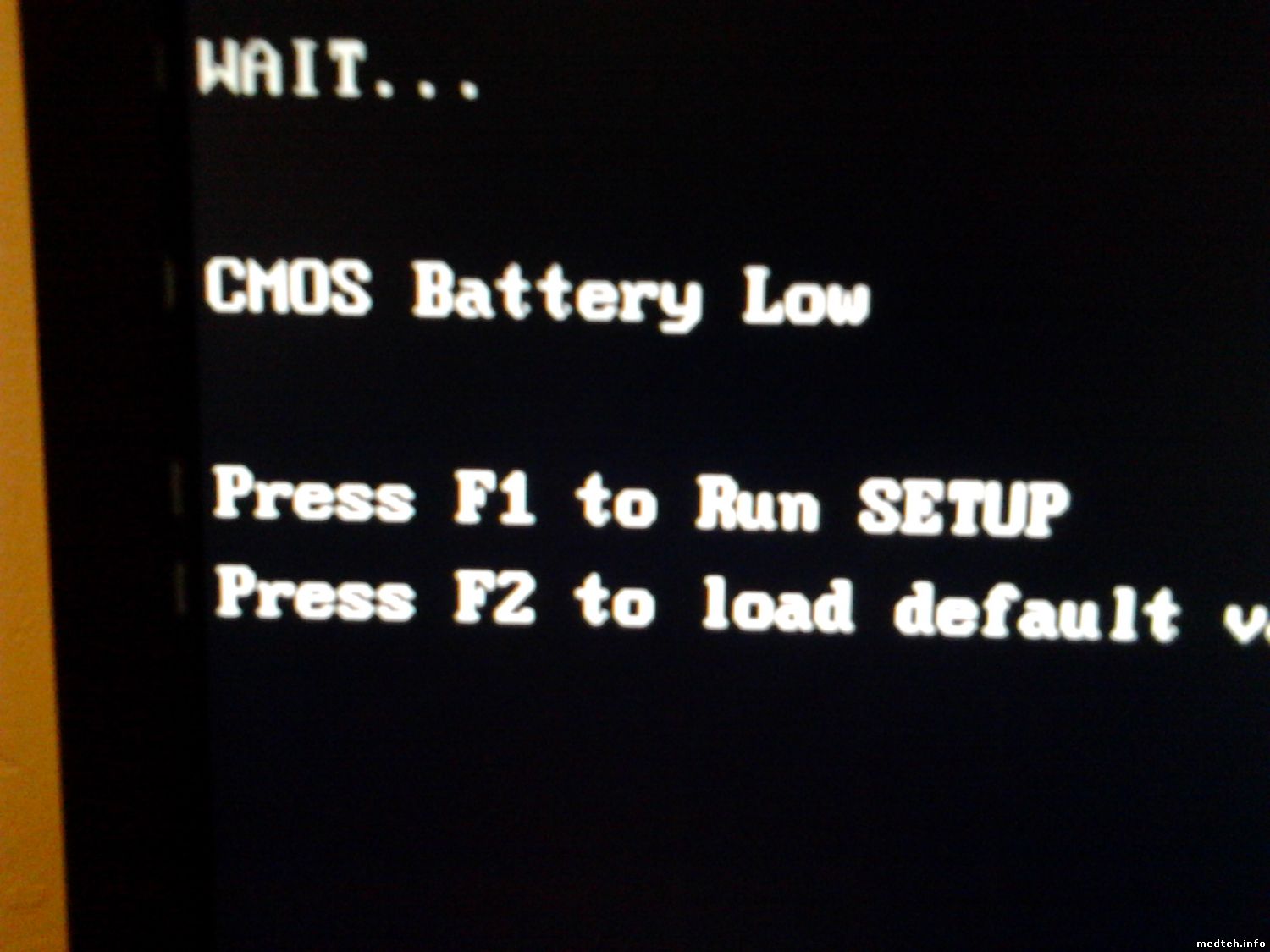

ALOKA SSD-3500 2004 года, проблема та же, бесконечный тест. Диск проверен, ошибок не выдал. Батарейка заменена. Проблема осталась. Вышлите, пожалуйста, образ. E-mail: sad@doctor.chg.ru Если кто в московском регионе могу подъехать.

Проблема решена. После замены батарейки необходимо выставить время в биосе. Для этого необходимо подключить к материнской плате клавиатуру, мышь и монитор, после чего войти в биос и выполнить нужную процедуру.
