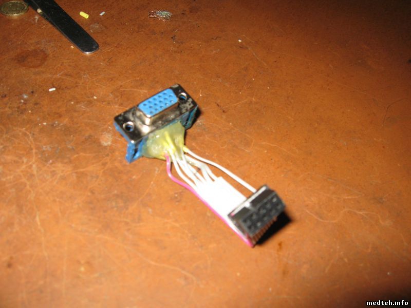

Точно такой же аппарат как у ТС. При загрузке прогресс бар доходил по последней буквы А (ALOKA) и зависал. Спасибо Krasmed за распиновку спаял переходник из вга разъема дохлой видеокарты и куска кабеля от флоппи привода.
Контакты VGA (к монитору) / Контакты IDC-10 (на плату)
----------1------------------------------1------Red
----------2------------------------------3------Green
----------3------------------- -----------5-----Blue
---------14------------------------------9-----Вертикальная синхроницация
---------13------------------------------7-----Горизонтальная синхронизация
-----10,11,6,7,8------------ --------10,8,6------GND
На мониторе увидел BSOD.

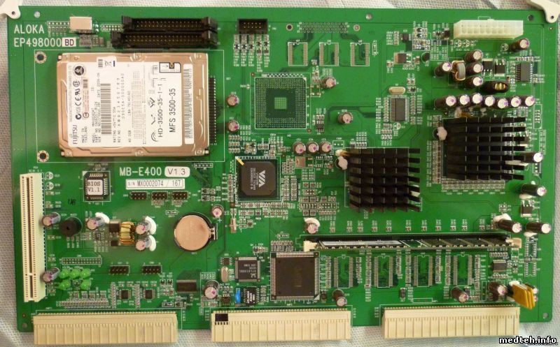

Снял жесткий диск, стал снимать дамп, на винте оказалось несколько BAD секторов. Понизив тайминги, выдрал оттуда все что смог. Дамп перенес на такой же жесткий диск 40гб. При загрузке спустя 15 минут получил видимость загрузки системы и в конце ошибку о повреждении файловой системы и предложением провести chkdsk. Естественно это не помогло. Я так понимаю образ снять нормально не удалось. Файлы по вышеуказанным ссылкам удалены. Перезалейте пожалуйста у кого остались образы. Плата аналогичная ТС.
Сообщение отредактировал Jove - Понедельник, 30.Мар.2015, 13:46

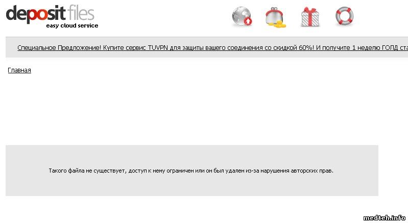

Или ссылка не работает, или файл удалили.Такой же аппарат на работе стоит. При включении синий экран, затем показывает ход загрузки внизу. Потом замирает на одном месте, а клавиатура перемигивается желтыми и зелёными огоньками. Так и стоит. При выключении, не выключается, приходиться вытаскивать шнур питания из сети.
