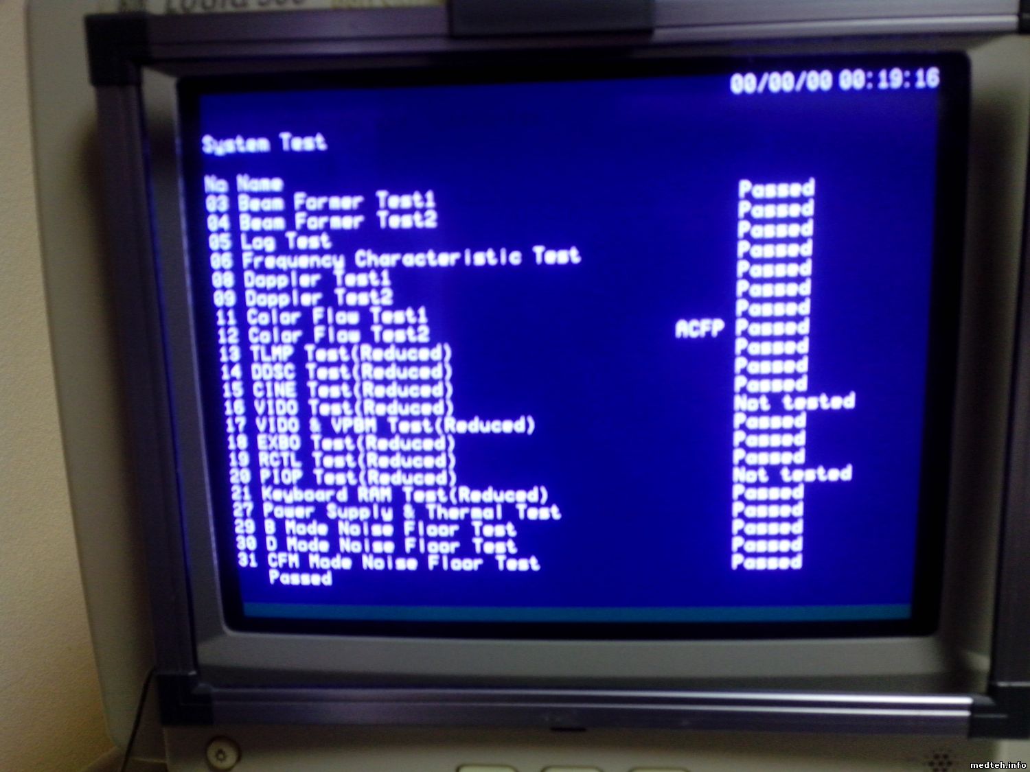

Здраствуйте всем!
Подскажите, пожалуйста, для LOGIQ 500 c с версией софта 6.1 тоже нужно проводить описанную zonger58 процедуру с COM портом после замены батарейки. В инструкции пишут, что с этой версией после замены батарейки можно использовать сервисное меню аппарата и вводить ID (пункт меню SYSTEM ID ENTRY/DISPLAY, не понятно что с установкой времени). Или не надеятся на это и сразу на следующую поездку планировать подключатся через COM порт. И ещё сейчас после замены батарейки все время автоматически запускается 25 минутный тест (на фото), можно ли его запуск программно отключить?
MeditelДата: Суббота, 12.Июл.2014, 17:22 | Сообщение # 45
У вас сообщений: 213
Радиоинженер
ЦФО
Для информации.
Попробовали. ID можно поменять из сервисного меню. Но от этого ничего не изменяется. ID все равно запрашивается при запуске. Время начинается с нуля и включается тест. Прервать тест можно набрав Ctrl+R.
