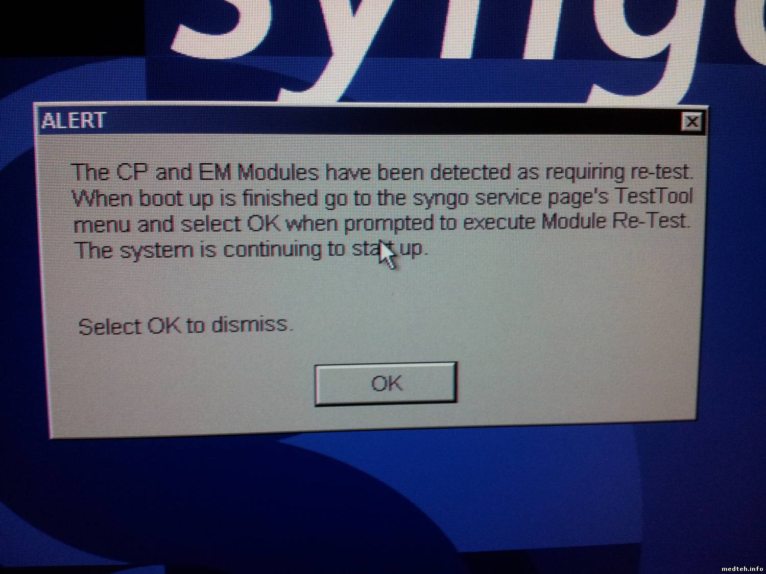

Вопрос в следующем: при загрузке аппарата выходит ошибка: Картинка первая...
Но аппарат продолжает загружаться и выходит в рабочий режим. Проблема в том, что база данных пациента не хочет ни чего делать, ни стираться, ни записываться на носители... если удалить пациентов, то при записи нового они все восстанавливаются))) И еще аппарат очень медленно работает «Тупит»…

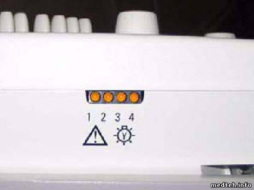

И еще вопрос на клавиатуре фото 2 не горят а моргают первый и второй светодиод, это нормально или нет???

какого года аппарат?, антаресы все немного тупят и грузятся очень медленно, первую картмнку открыть не смог виснет на половине по поводу светодиодов - это нормально
с базой пациентов непонятно-возможно что-то неправильно делаете? опиши подробнее как удаляете и записываете.

barada, В общем, ошибка как у всех только пишет про CP и EM модули не проходят тест. Но аппарат все равно загружается и работает ..... С базой, что только не пробовал, удалял по одному несколько пациентов через какое то время они появляются снова.... Удалял сразу всех методом: выделил всех и нажал на красивую кнопку удалить с картинкой шредера(они удаляются!!)... Делаем новое исследование (нового пациента) происходит сохранение его в базу и в этот момент происходит восстановление всех удаленных, приходится ждать минут 20-25...
По поводу записи в инструкции написано, что должны быть вкладки Arhive to... (или Arhive to CD) но такого у меня вообще нету. Есть Export to... Пробовал несколько пациентов экспортировать на CD-R вроде пишет, пишет потом внизу сообщение что произошла какая то ошибка. Вставляю диск в комп какие то файлы создает но в самом УЗС их потом не видит...

Переставте софт - уйдет проблема с ошибками при включении, поправится база данных пациентов. Диски идут со всеми антаресами.
Arhive to CD -это иконка. записывает файлы в дайком формате.
Export to CD in PC format - пишет jpegи.
