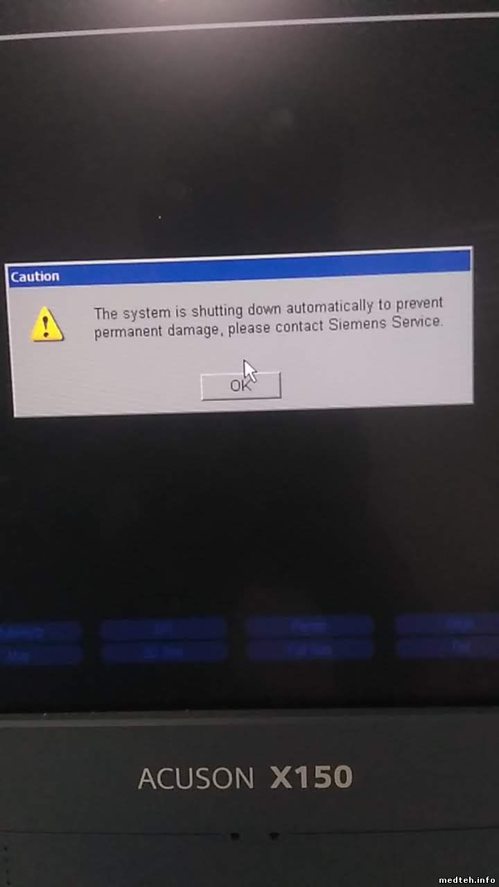

wikt2009Дата: Четверг, 18.Окт.2018, 16:13 | Сообщение # 66
ремонт узд
Черновцы
Дорого времени суток! SIEMENS ACUSON X150 . The system is shutting down automatically to prevent pemanent damage, please contact Siemens Service. Был заменён транзистор и эта информация пропала, но к сожалению через некоторое время вновь появилась
Сообщение отредактировал wikt2009 - Четверг, 18.Окт.2018, 16:18

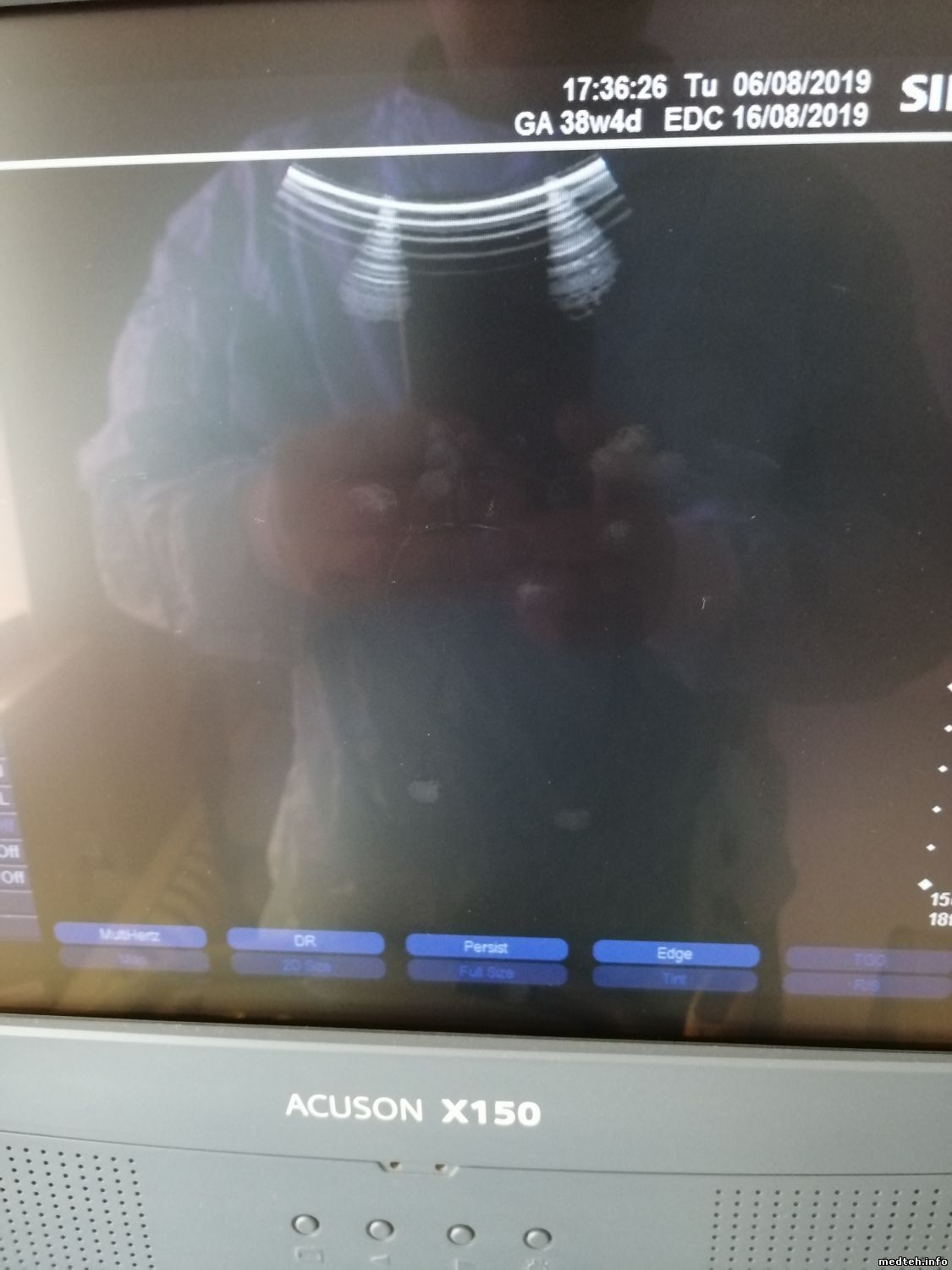

maratДата: Среда, 07.Авг.2019, 08:01 | Сообщение # 67
У вас сообщений: 214
казань
добрый день коллеги, Подскажите, может кто сталкивался, аппарат дает дефекты на секторе. При сервисном тесте дает сбой Orchid frond end Bit reseive test Fail. Плата TR?
Сообщение отредактировал marat - Среда, 07.Авг.2019, 08:34
olko13Дата: Среда, 07.Авг.2019, 11:54 | Сообщение # 68
У вас сообщений: 825
Не обязательно, быстрее плата RC глючит

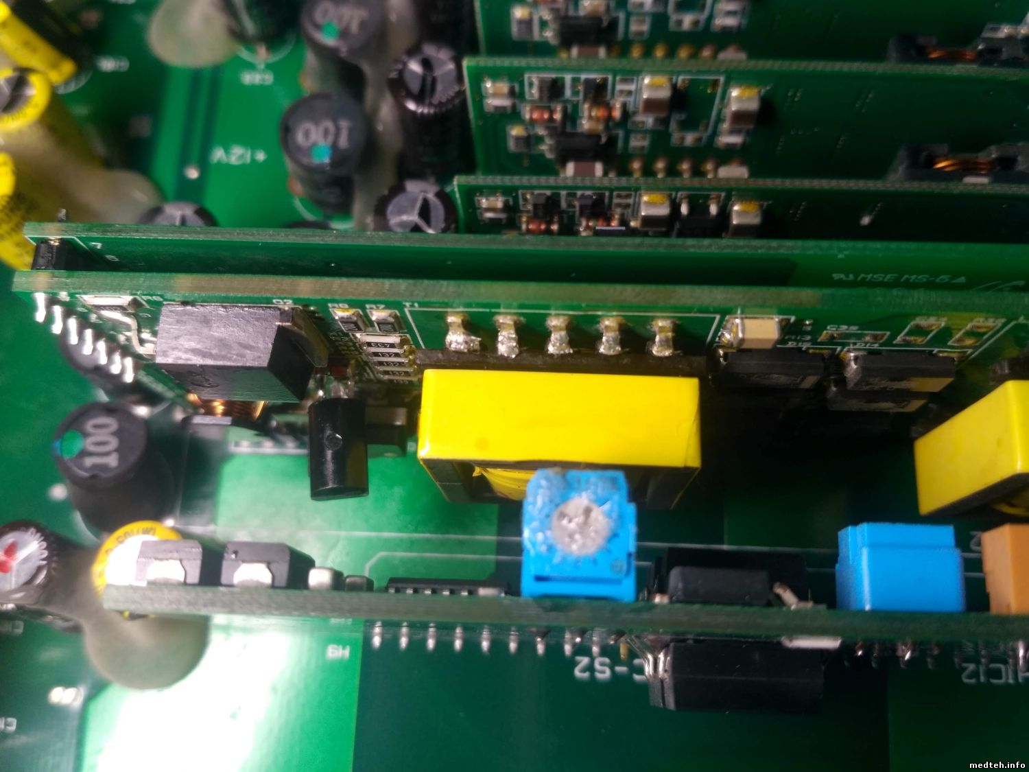

maratДата: Среда, 07.Авг.2019, 16:11 | Сообщение # 69
казань
На плате TR показалось, что оно напряжение 5в на контрольной точке, как будто просажено до 2 в, но это на первый взгляд, бегло.

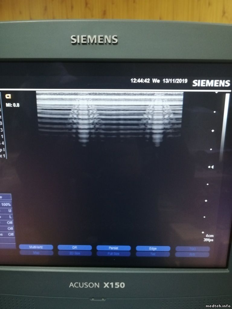

maratДата: Среда, 13.Ноя.2019, 09:31 | Сообщение # 70
казань
Доброго времени суток, проблема изображении в секторе. При прохождении теста выдает ошибку Оrhid Front End BIT Transmit Test Fail. Обнаружил отсутствующие напряжения в контрольных точках на плате TI, тр 16, тр 18, при этом симметричные напряжения тр 17, 19 присутствуют 3.3в управление биполярными транзисторами. Может кто сталкивался? Никак не могу найти где же они формируются.
фото
olko13Дата: Среда, 13.Ноя.2019, 10:41 | Сообщение # 71
На мой взгляд проблема состоит не в общих напряжениях, а в неработающем канале бимформера на плате RC. Проверить можно подключив конвексный датчик, если у него кристалов по более чем линейке, и по идее артефактов д.б. три шт.
maratДата: Четверг, 14.Ноя.2019, 13:16 | Сообщение # 72
казань
Проверил теорию, количество артефактов не изменилось.
olko13Дата: Четверг, 14.Ноя.2019, 18:38 | Сообщение # 73
А как выглядит картинка на вагиналке и кардио?
Хотя картинка не ииеет значения, проблема в плате RC.
