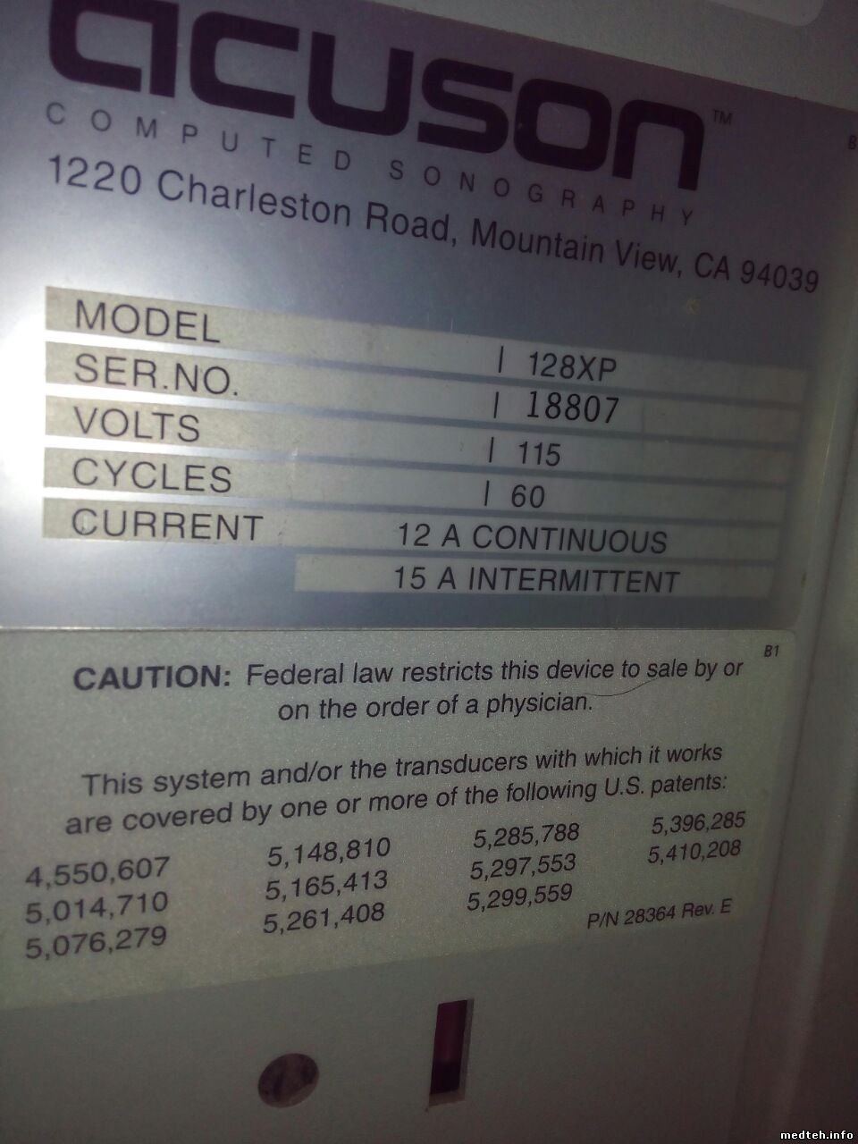

Доброго времени суток уважаемые форумчане.
Собственно проблема вот в чем:

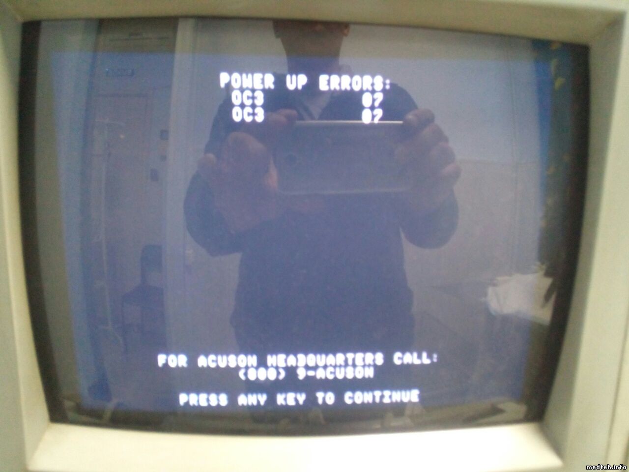

Есть данный аппарат (очень древний конечно), при загрузке выдает ошибку "power oc3 error 07, press any key",
при нажатии любой клавиши загружается, рабочее окно белого фона (вместо черного), изображения с датчиков нет.
В настройки войти можно а изменить ничего нельзя (функциональные клавиши под монитором не работают).
Инициализация датчика идет около 15-20 мин, это нормально?
Заранее благодарен за ответ.
P.S.: была еще проблема такая:начинает загружаться и вырубается, на БП горит "1", с этим вроде разобрались (в розетке было не 220В, а около 195В, соответственно на БП УЗИ около 97 В вместо 110, подняли напряжение и эта проблема отпала )

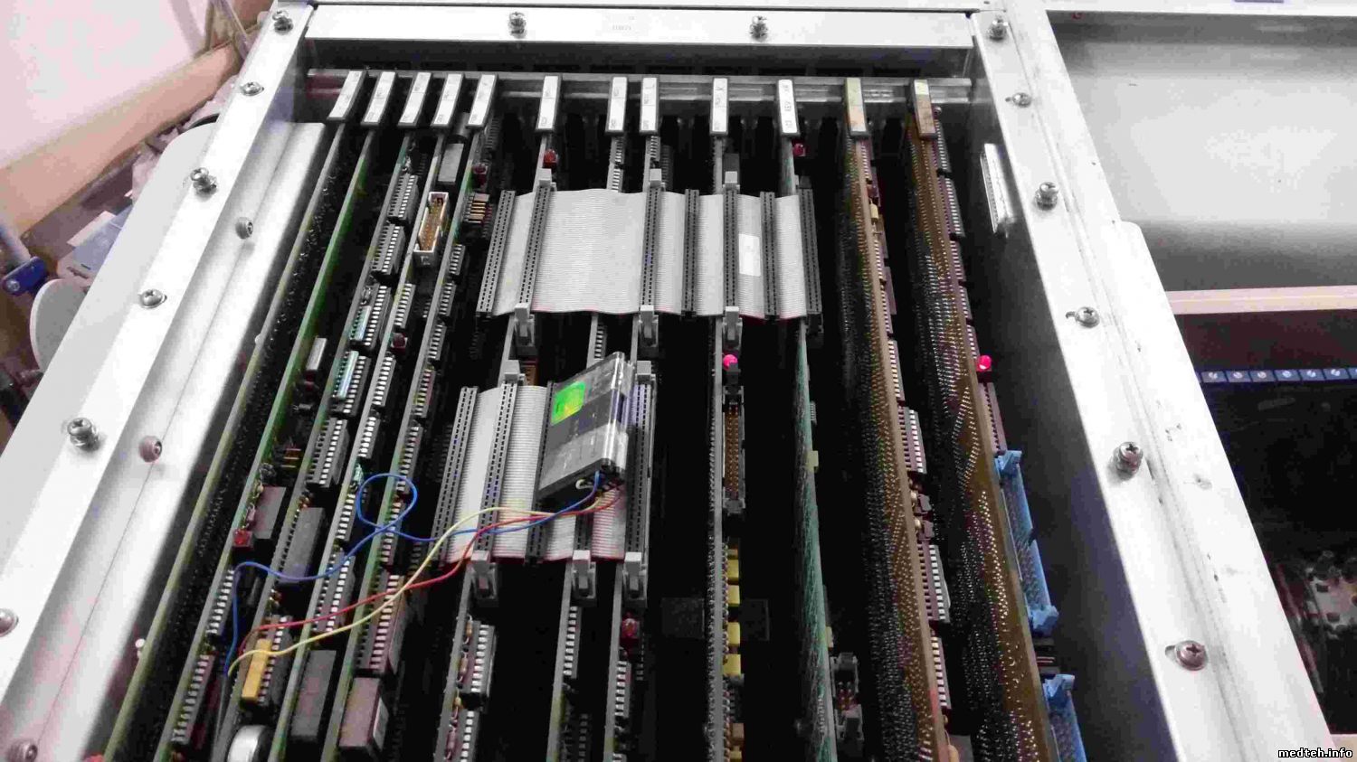

olko13Дата: Понедельник, 26.Окт.2015, 10:52 | Сообщение # 48
У вас сообщений: 825
Плата ОС под замену.Она разворачивает программу т.к. на ней находится микросхема с программой.

olko13Дата: Понедельник, 26.Окт.2015, 19:18 | Сообщение # 50
ОС плата - ближняя к монитору в верхней части аппарата.На экстракторе есть надпись.

Заметили вот что: ошибка появляется если аппарат долго стоял день, два, если его выключить и через 5-10 мин включить ошибки нет, но загружается все равно рабочее окно белого фона (вместо черного), изображения с датчиков нет.
Цитата olko13 ()
То же самое провести с платой CVC. Проверить на ней состояние батареек.
Напряжение 2,6-2,5 V, только я померил когда аппарат поработал уже, надо было наверное на холодную мерить.
Что это за батарейки? 3,9V, на какие их меняют обычно, что подходит?
Выкладываю фотки ошибки

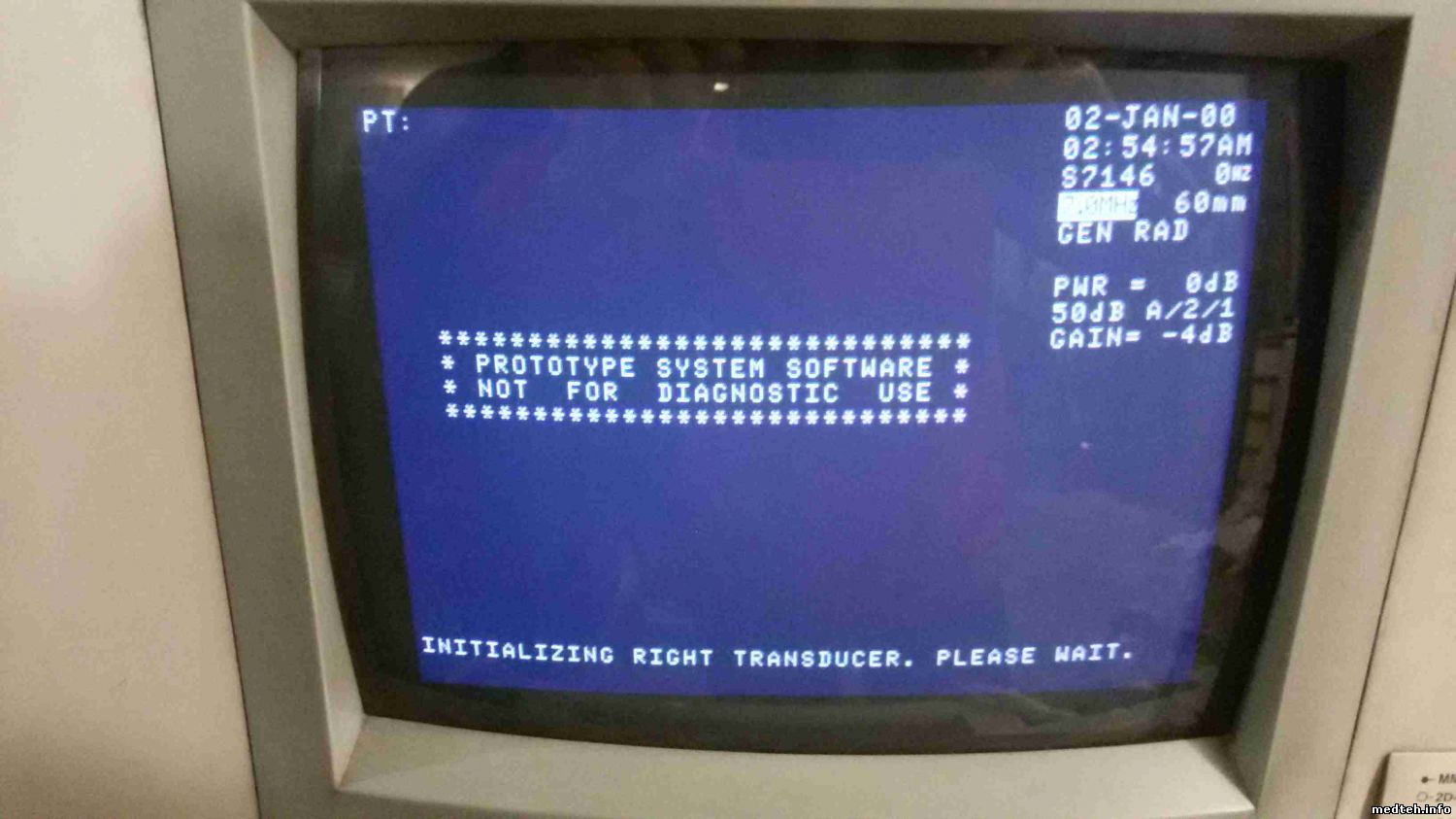

TsSДата: Воскресенье, 08.Ноя.2015, 08:11 | Сообщение # 53
У вас сообщений: 62
Цитата olko13 ()
Батареи под замену
подпаяли параллельно, напряжение стало 3,8 В
ошибка осталась "Power up errors oc3 07", что это за ошибка 07???

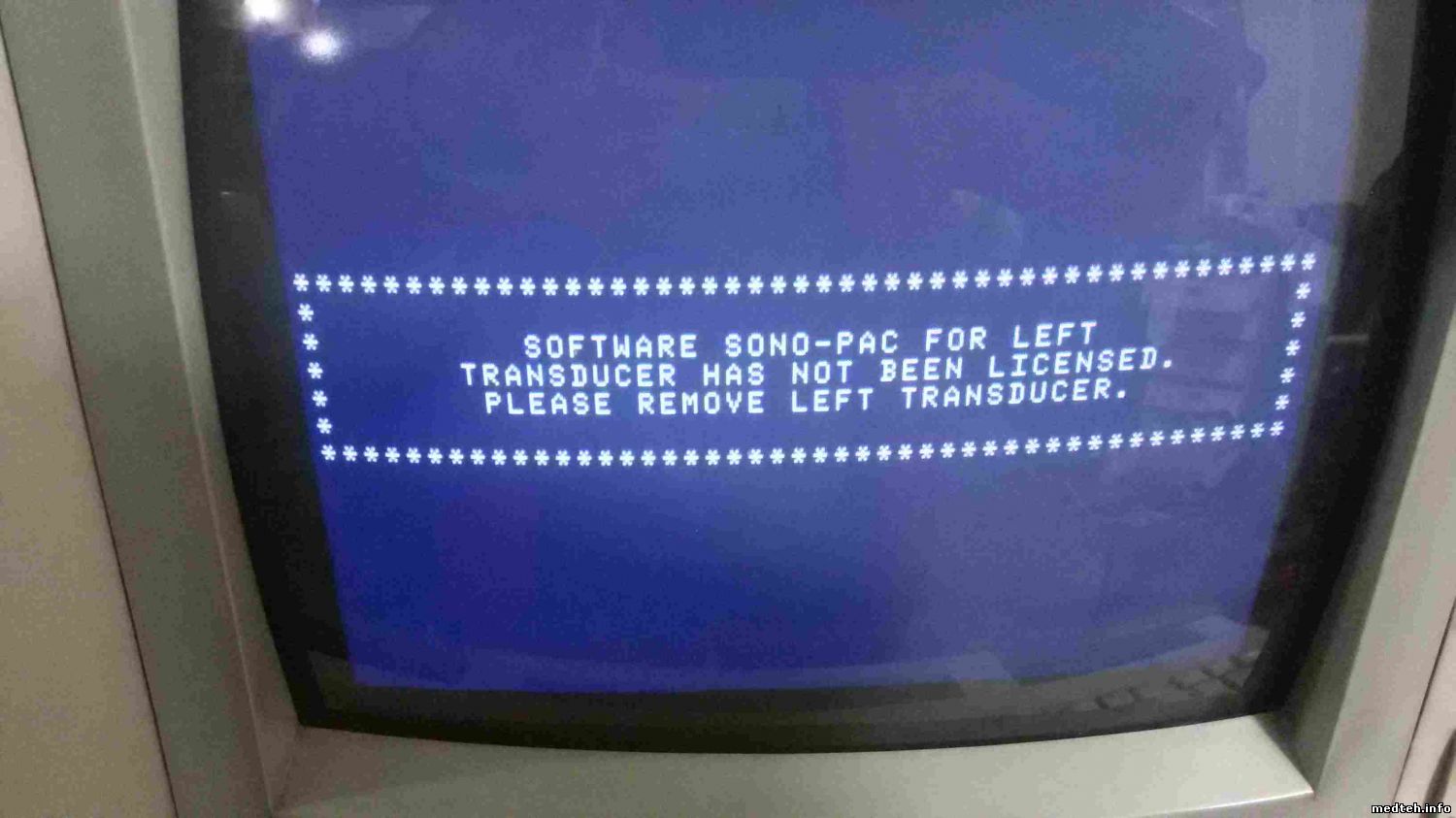

к этому добавилось "prototype system software not for diagnostic use", я так понимаю слетели коды, хотя батарейки не выпаивали (единственное аппарат сейчас стоит в гараже и там холодно), где сейчас найти эти коды?
и куда их вводить?
в меню нет возможности зайти кнопки под монитором не работают
Если в гараже меньше +15, то система может просто не стартовать, т.к. температура выход т за предел рабочих температур.
С кодами вопрос сложный. Если их нет, то достать их можно толькоу Сименса по серийному номеру. Но если вы правильно меняли батарейку, то коды не должны были слететь.
В случае полной загрузки, запускали ли вы тест системы?
Как ведёт себя аппарат при включении без подключеных датчиков?

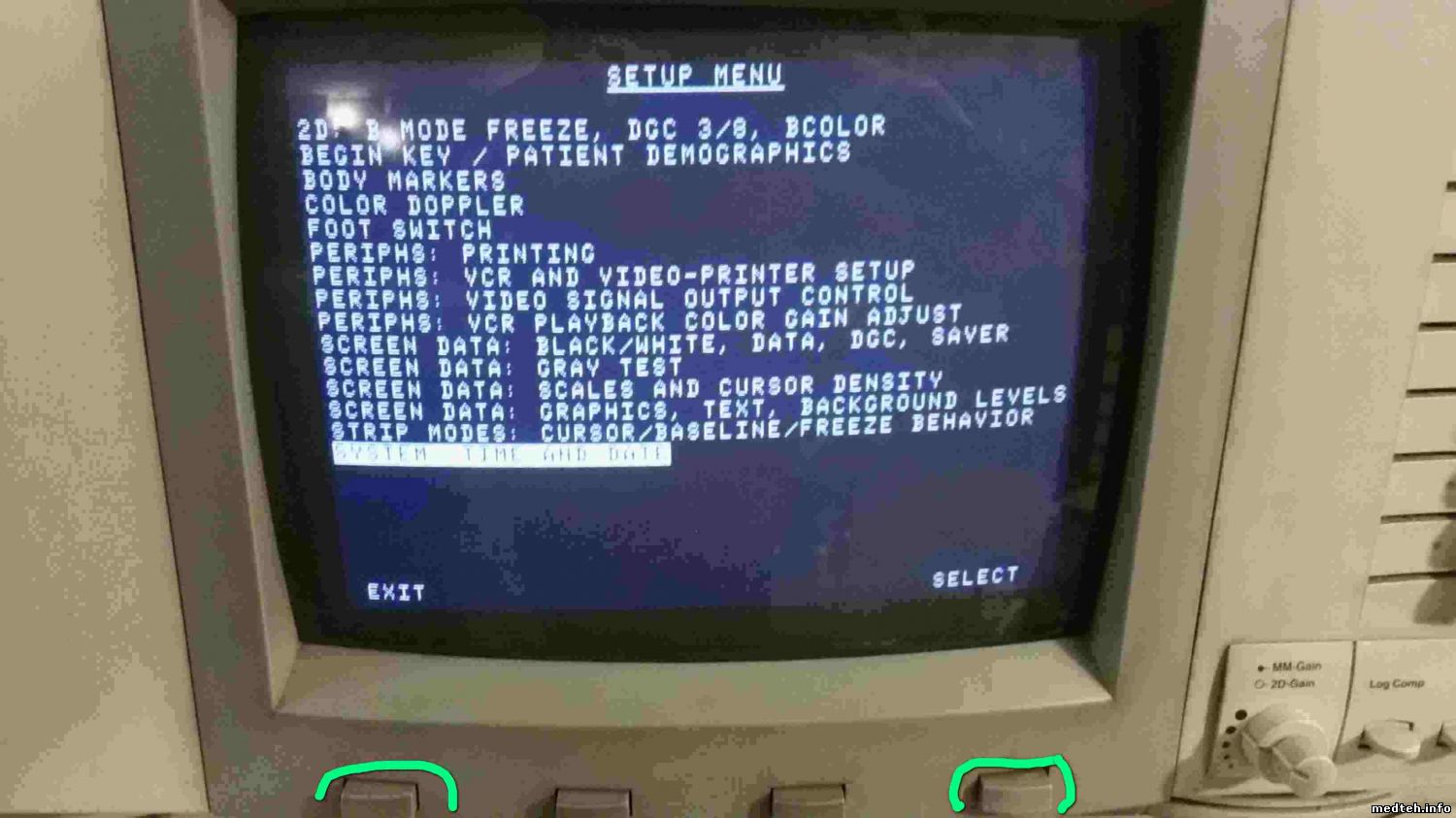

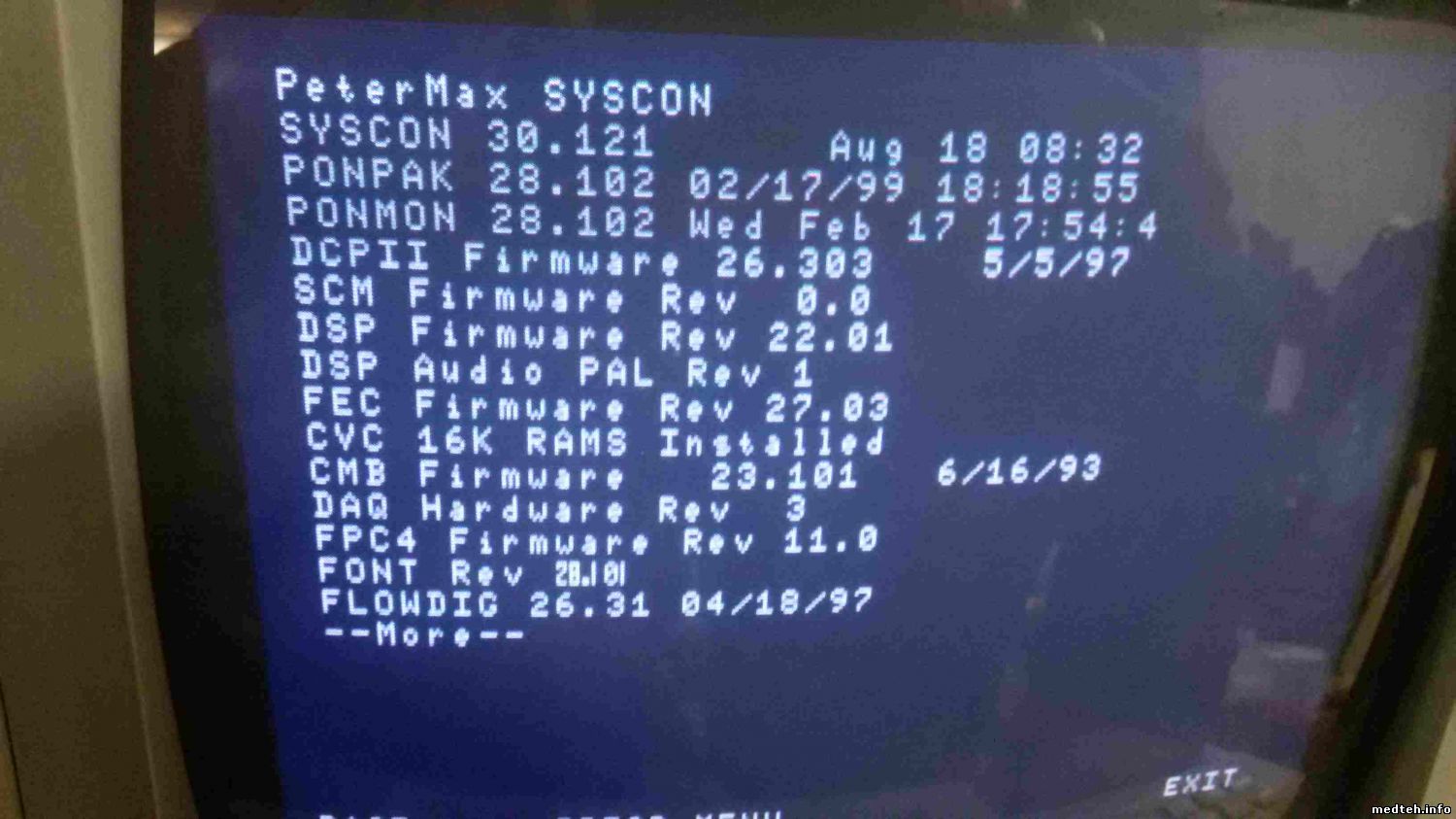

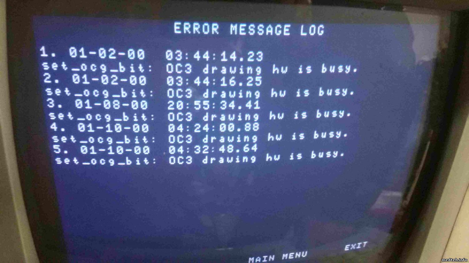

TsSДата: Понедельник, 16.Ноя.2015, 06:45 | Сообщение # 56
У вас сообщений: 62
Наконец то я добрался до него:
то же самое

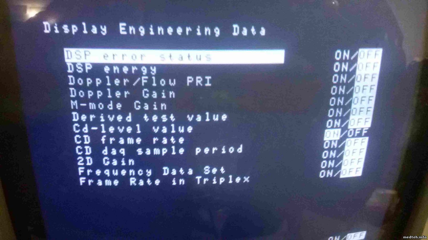

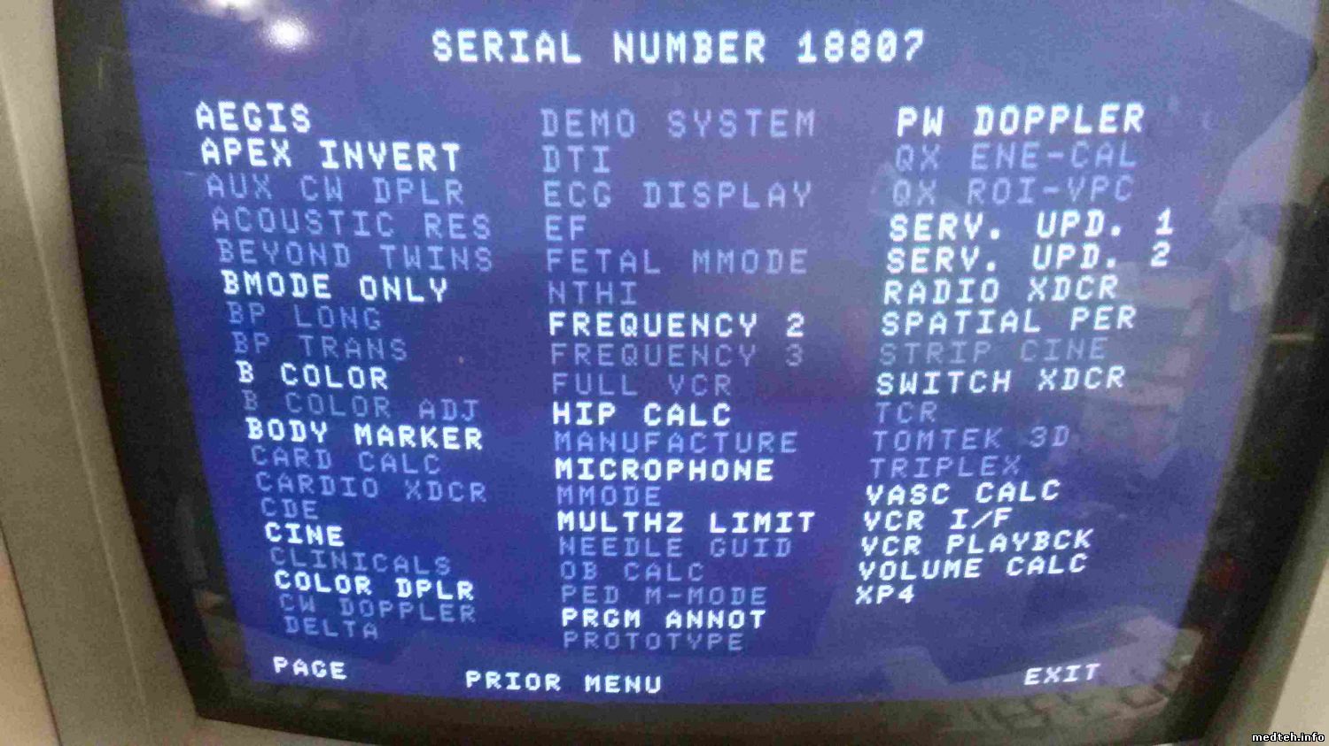

Разобрался почему не работали кнопки под монитором, оказывается был отключен разъем.

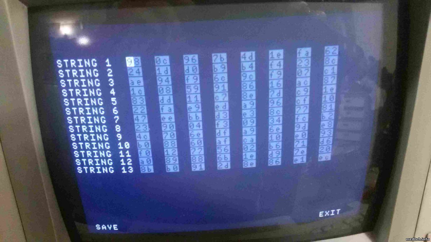

Фотки из сервисного меню:
3680690.jpg (110.4 Kb) · 3549928.jpg (109.2 Kb) · 1748027.jpg (103.0 Kb) · 5103337.jpg (90.2 Kb) · 3243306.jpg (110.9 Kb)
olko13Дата: Понедельник, 16.Ноя.2015, 11:40 | Сообщение # 57
Как я и думал проблема в плате ОС,что видно в логах.Работает она не адекватно. Лечение - замена.
После этого надо разбираться с кодами - по снимку вроде всё в порядке.Но для проверки сделайте какое-либо изменение и верните прежнюю запись.После этого нажмите кнопку SAVE.Если запоминание пройдёт нормально то коды не слетели, если же курсор остановится на какой- либо строке кодов то это будет означать, что коды слетели.Тогда надо обращаться к официалам за кодами или же менять микросхему с программой и кодами. Сразу встанет вопрос о рентабельности ремонта этого аппарата.

Послал письмо официалам, получил следующий ответ:
Serial#: 18807 11/16/2015 at 00:17

TsSДата: Понедельник, 16.Ноя.2015, 16:36 | Сообщение # 59
У вас сообщений: 62
первые 13 строк это как раз коды
а дальше что за информация и надо ли это куда-то вводить?

Цитата olko13 ()
проблема в плате ОС
Где такую можно приобрести?
на недели постараюсь ввести эти коды, отпишусь что получится
olko13Дата: Понедельник, 16.Ноя.2015, 18:01 | Сообщение # 61
TsS смотрите л.с.
Всё что ниже String13 для меня тоже не понятная информация, но вводить её никуда не надо.
AlexmikДата: Понедельник, 16.Ноя.2015, 22:39 | Сообщение # 62
У вас сообщений: 198
литотриптор Dornier
Одесса
Последние строчки похожи на описания датчиков, аббревиатуры такие же.
РОМУЛДата: Понедельник, 16.Ноя.2015, 23:44 | Сообщение # 63
У вас сообщений: 830
Ультразвук
Народ, это описание открытых опций и лицензированных датчиков

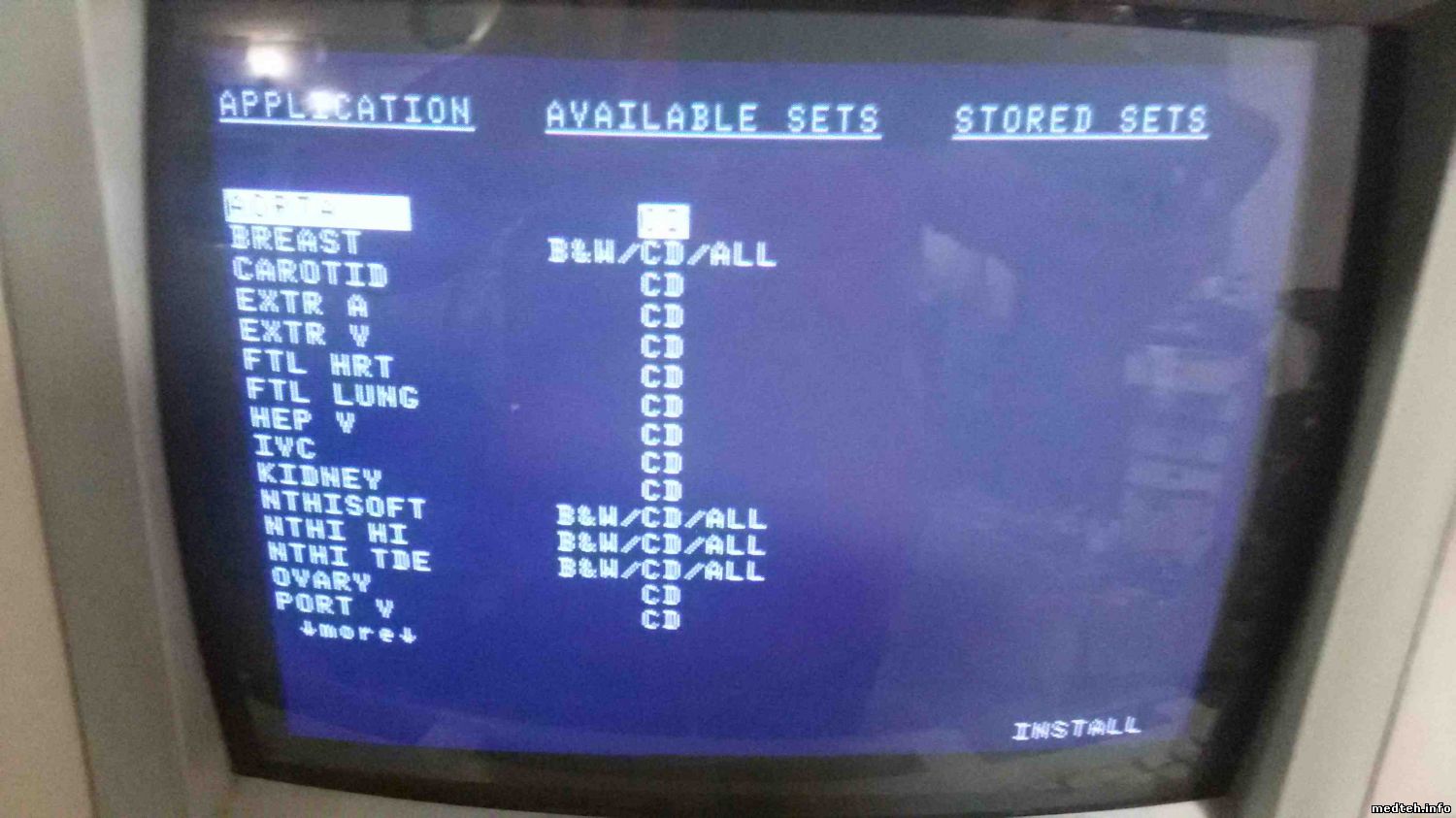

Доброго времени суток!

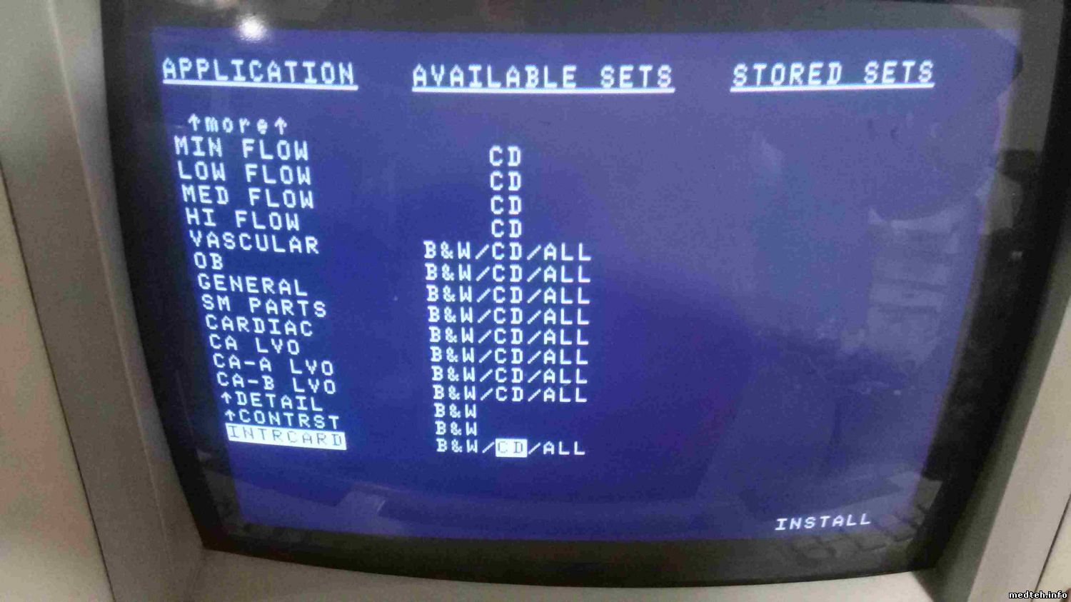

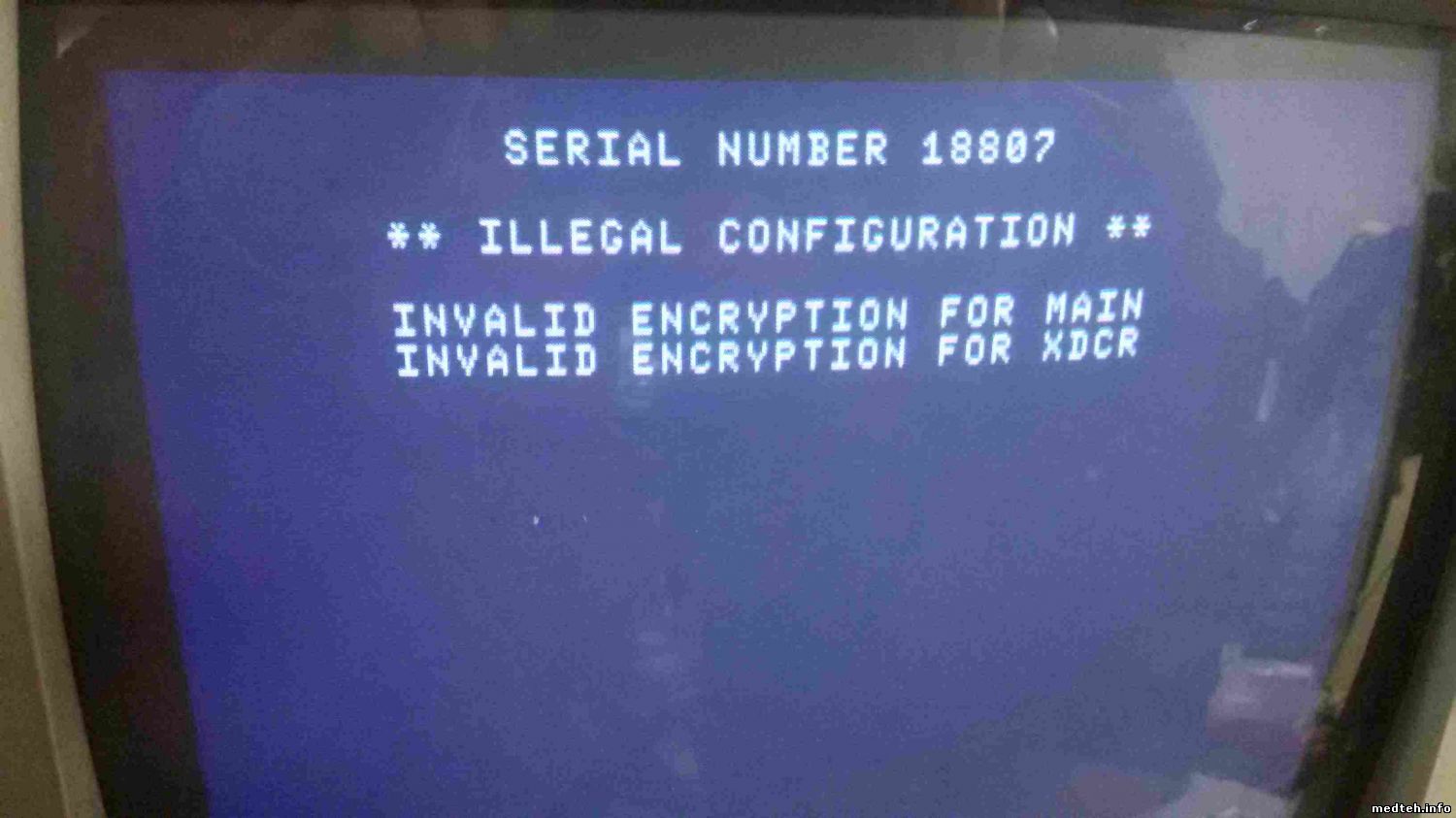

Коды ввел. Ошибка "ILLEGAL CONFIGURATION INVALID ENCRYPTION FOR MAIN (FOR XDCR)" исчезла. Экран от иероглифов очистил в меню initialing batary ram. Установил дату и время. Аппарат загружается, рабочее окно появляется, узи датчик работает.
С аппаратом 3 датчика (раньше все работали со слов хозяйки), при подключенном датчике "L7" в левом порту и загрузке появилась ошибка "SOFTWARE SONO_PAC FOR LEFT TRANSDUCER HAS NOT BEEN LICENSED. PLEASE REMOVE LEFT TRANSDUCER." Его как то нужно отдельно прописывать?
При загрузке ошибка "POWER UP ERRORS: OC3 07" так и осталась, что это за плата OC3, за что она отвечает? Что за ошибка "07" (не будет работать какая-то опция, результаты измерений будут не достоверны ?) Можно ли использовать УЗИ, если достать плату OC3 нет возможности?
Аппарат загружается (идет инициализация датчика) минут 20-30 это нормально? (узи сейчас в гараже, температура около 10 гр, может из-за холода так?)
Какие то application надо устанавливать?
9455492.jpg (94.3 Kb) · 1922274.jpg (88.4 Kb) · 2438763.jpg (141.6 Kb) · 4578489.jpg (111.4 Kb) · 6101305.jpg (113.5 Kb) · 0310816.jpg (109.7 Kb)

7elevenДата: Пятница, 20.Ноя.2015, 01:29 | Сообщение # 65
рф
Это не нормально, даже при 10С.

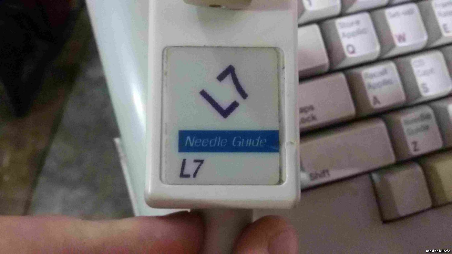

Возвращаюсь снова к данному аппарату. После установки кодов, все работает. Долго загружается, не критично.
Главная проблема: до того как слетели коды, УЗИ работал с кардиодатчиком L7, а в кодах которые скинули официалы (по серийнику) он не прописан, соответственно узи на него ругается, а он ну ооооччччееенннььь нужен.
Может кто-нибудь знает как его прописать? У кого-нибудь есть acuson с кардиодатчиком (поделитесь кодами)?
Я так понимаю надо изменить первые две строчки (String 1 (Main): 26 40 11 58 f2 9e 76 d0
String 2 (Xdcr): bb c9 9b 45 39 d9 0e 93)
либо вообще только вторую
У официалов конечно запрошу еще раз, но маловероятно что они помогут.

Единственное УЗИ серый, на 110В, ввозился в 90-е нелегально

Получил ответ от официалов:
Я ничем не могу Вам помочь в данной ситуации.
Ключи взяты из архива as is, или по-русски как есть…
Система генерации новых ключей недоступна с момента окончания поддержки данного оборудования.
Не исключено, что датчик L7 приобретался отдельно от аппарата и на него нужен специальный ключ, которого в архиве нет.
Также допускаю, что имеющийся архивный файл мог быть повреждён... это всего-навсего текстовая информация…

Колеги. Acuson 128xp10 не включается. на индикаторе возле БП горит цыфра 4. подскажыте. можете выслать сервыс мануал по ссылка не работает. на почту gydzuk@ukr.net. Спасибо.

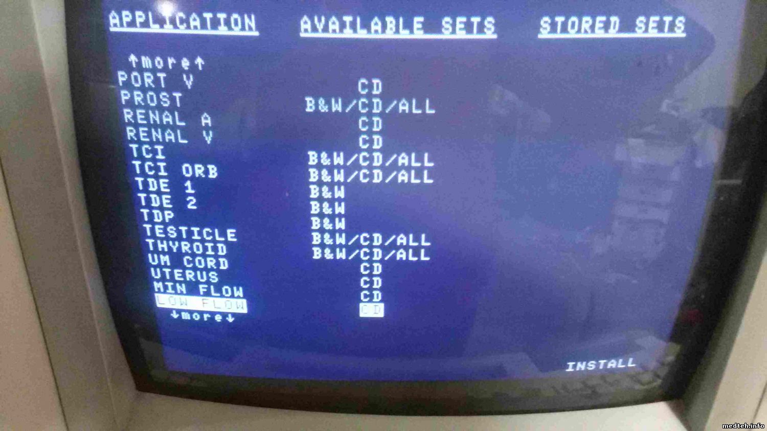

Попросили меня посмотреть два исторических аппарата. В обоих сели батарейки. Запросил Сименс по серийному номеру - прислали коды. Коды как бы подошли. Опции открылись, в одном из приборов даже виден список открытых датчиков. Но - только в меню Configutation report. При попытке подключить любой датчик из списка открытых - пишет.. как обычно пишут приборы со слетевшей лицензией.
У меня есть подозрение, что я что-то делаю не так. Врачи утверждают, что один из приборов работал непосредственно перед поломкой нормально, второй долгие годы стоял в подвале. С Акусонами никогда не занимался.
Что еще, кроме слетевших кодов нужно ввести, что бы прибор снова заработал?
olko13Дата: Вторник, 21.Мар.2017, 20:56 | Сообщение # 73
В том же меню, где вводились коды есть пункт Batery ram или что-то похожее,точно не помню, ввойти в него, провести активизацию батареи. Кроме того, если аппарат поддавался апгрейду то там же над какой-то кнопкой на мониторе возникнет окошко с версией апгрейда. Начните с самой высокой версии.
Кроме этого почистите на разьемах датчиков ближние к оси с обеих сторон ряды контакорв. Может они просто окислились от долгого стояния в подвале, а именно на них определяется датчик.
Alex-ALOKAДата: Среда, 22.Мар.2017, 20:13 | Сообщение # 74
У вас сообщений: 149
MСК
Спасибо, Олко, что пытался помочь. Но ничего не помогло, пришлось восстанавливать прибор стандартным способом, через нарезание левой резьбы. Истратил на это дело с291 (10 баксов), пришлось поднимать старинный программатор на PC ISA шине, а для этого запускать соответствующую материнку и искать клаву на толстом DIN разъеме.
Либо я, из-за отсутствия опыта, что-то неправильно делал, или Сименс прислал хитробитые коды. Датчики в конфиге открывались, а реально не работали.
Сейчас все работает, а за с291 заказчик мне заплатит по полной.
olko13Дата: Среда, 22.Мар.2017, 22:59 | Сообщение # 75
Сименс прислал коды которые ставились на заводе. Но , если аппарат апгредили, то к базовым кодам добавлялся рядок, другой. И наверное по-этому система не запустилась по людски.
