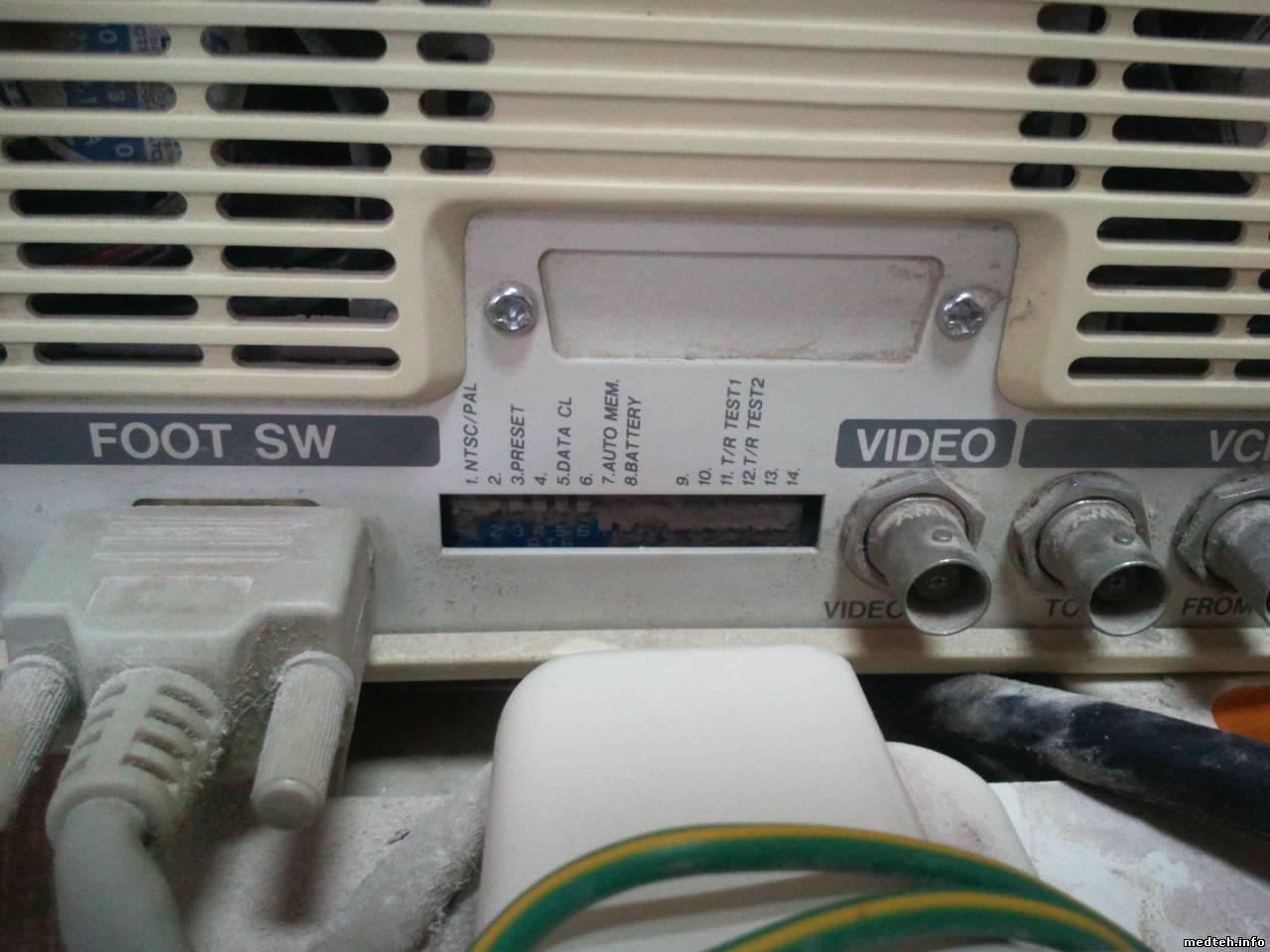

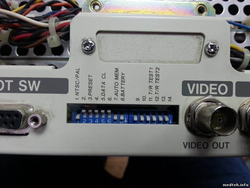

AlexiumДата: Вторник, 26.Фев.2013, 18:33 | Сообщение # 45
Как установлены дип переключатели сзади блока?

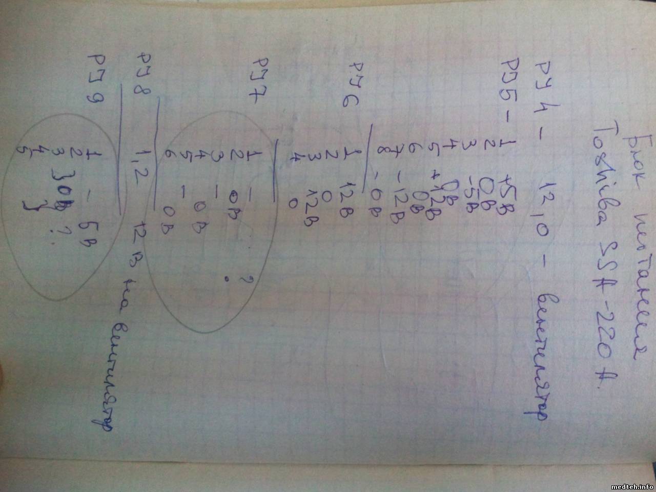

а высокое где смотреть ?

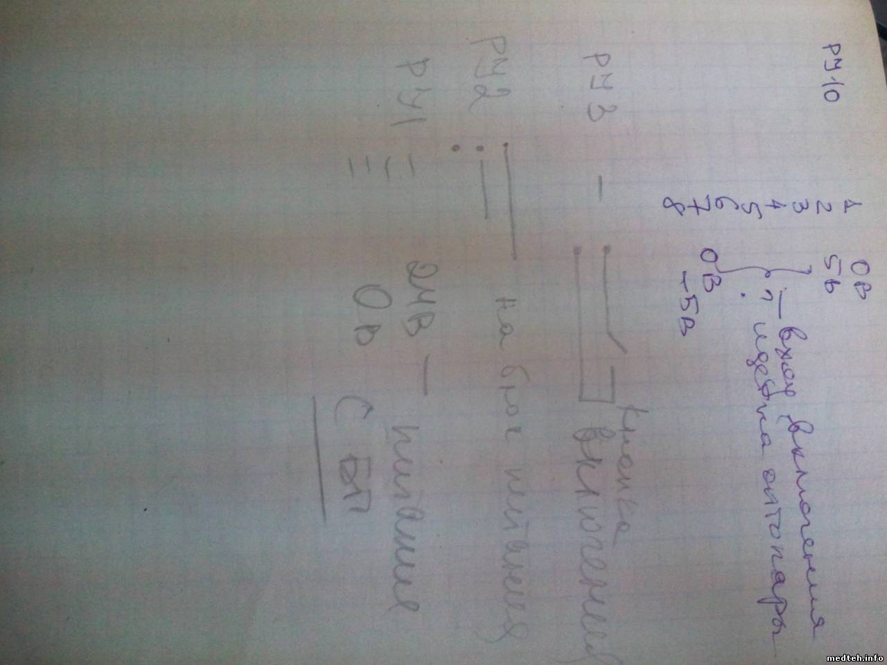

Если смотреть сзади аппарата на блок питания - то на разъёме слева ближний край платы БП, там выведены еще и аналоговые +-12 в и 5 в. Значение выходного напряжения устанавливается по сигналам (приходят на оптопары вертикальной платки дальний левый угол) с разъема дальний слева. Если найду свои записи - напишу название разъемов.
ostrow12Дата: Среда, 27.Фев.2013, 10:45 | Сообщение # 46
Вот фото как установлены переключатели дип.
AlexiumДата: Среда, 27.Фев.2013, 23:00 | Сообщение # 47
Фотографии - извиняюсь за пыль, делал фото до того как приступить к работе.
PJ7 - высокое.
