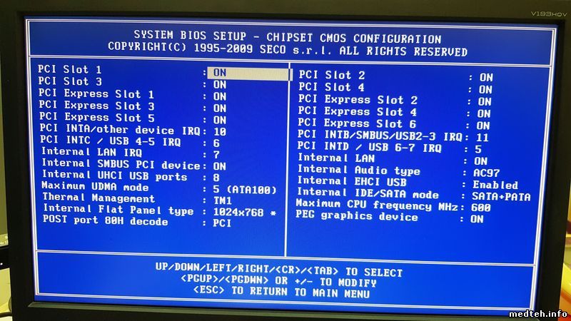

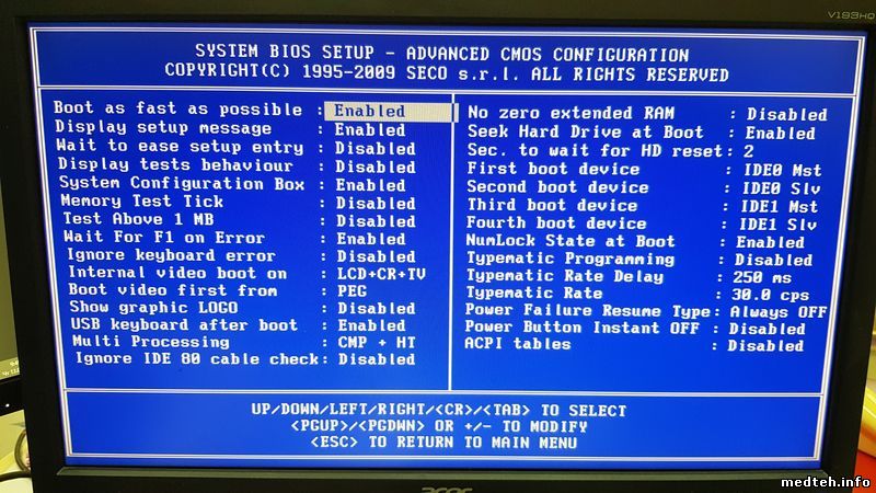

MIXEROKERДата: Пятница, 14.Янв.2022, 06:51 | Сообщение # 98
Цитата Zarem ()
работа аппарата от этого почти никак не пострадает
Прошёл все круги Ада с этим аппаратом за месяц его ремонта, аппарат удалось починить. В данный момент всё работает.
- Мигающий жёлтый прямоугольник - отсутствие загрузки базы (лечится заменой базы или читаем ниже).
- Не грузится система с базой (исправить ошибки на системном диске и посмотреть СМАРТ - устранить нестабильные сектора и сделать чек (проверку) диска и файловой системы, если не помогло читаем ниже).
- Не грузится BIOS или нет синхронизации-наложение базы (снимаем модуль с чёрным радиатором, при это все фотаем, чистим память, меняем термопасту, собираем-проверяем заходим в BIOS по кнопке DELL, подключив клавиатуру и монитор к AUX первой основной панели с выходами звука и микрофона, сохраняем дату, проверяем).
- Сбросили настройки BIOS-а и теперь чёрный экран - нет изо, но система грузится (выдергиваем снова плату с процом и сбрасываем BIOS, при установке снова всё включится и определится как при первой инсталяции железа - заходим в BIOS и вбиваем свои настройки).
- Артефакты на экране (чистка памяти или ремонт видеочипа (осмотр на сколы-повреждения) - попробовать в до 3-5 мин прогреть строительным феном или паяльным до 370 градусов).

Таже беда началась после сброса BIOS и прошивки ... Все тесты блок проходит, но как только вступает в синхронизацию с юниксом экран гаснет произвольно и зависает.
Поделитесь Образом MyLab50 и рабочими настройками BIOS на аппарат 2010 года?

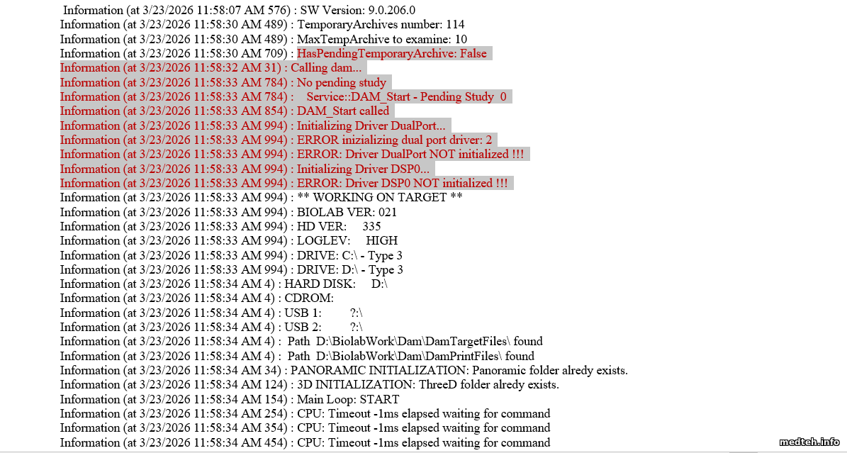

MyLab50 замигал желтым значек клавиатуры. При нажатии на многие кнопки - звуковой сигнал. И не работают все функции.
Прилагаю скриншот файла журнала ошибок.
Спасибо за помощь!
