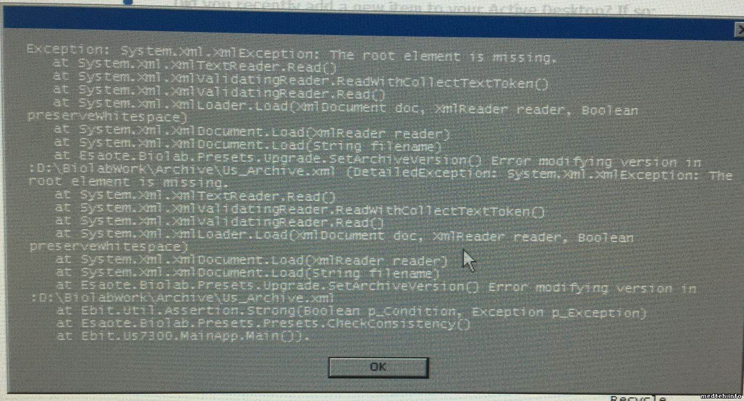

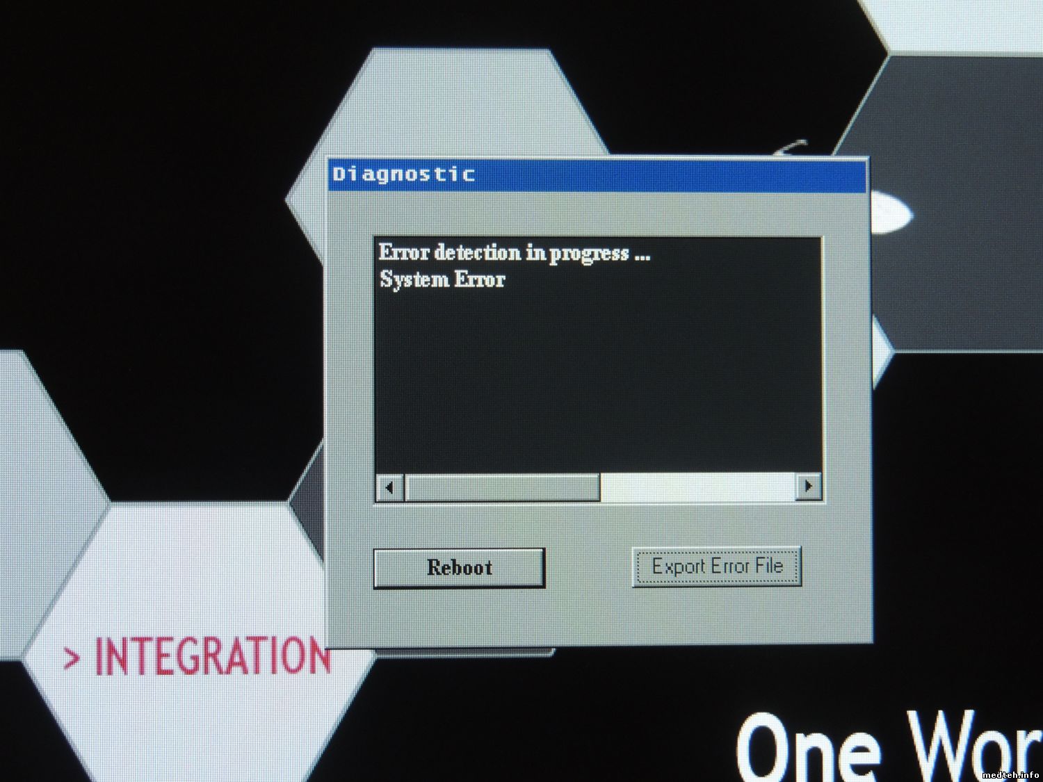

Добрый вечер! При работе с УЗИ Mylab 50 через некоторое время вываливается ошибка error detection in progress(минут через 30 иногда через 1 час) и отключается! Может и день проработать, все зависит от потока пациентов! В сервисе говорят перегрев системы, но при этом что именно греется не могут сказать! Биос под паролем, мануала нет! Я у них приходящий, а их отдел АСУ этим не занимался и не знает что, где и как! Может кто сталкивался с проблемой? Есть еще УЗИ Philips HD11XE, после замены видюхи иногда слетают настройки программы(раз в месяц), видюха не родная(аналог),! есть вариант их зафиксировать? Скинули мне фото ошибки, выкладываю для наглядности!
CMC
Сообщение отредактировал assssa - Вторник, 15.Мар.2016, 22:32
В этом окне можно экспортировать логи, можно начать с изучения логов.
ЭТО понятно, как буду там, изучу! А может кто скинуть пароль биоса подскажет как, батарейкой или прошивкой биоса? Нет ли там специфических настроек? Образ винта я то сделал, только биос не ковырял!

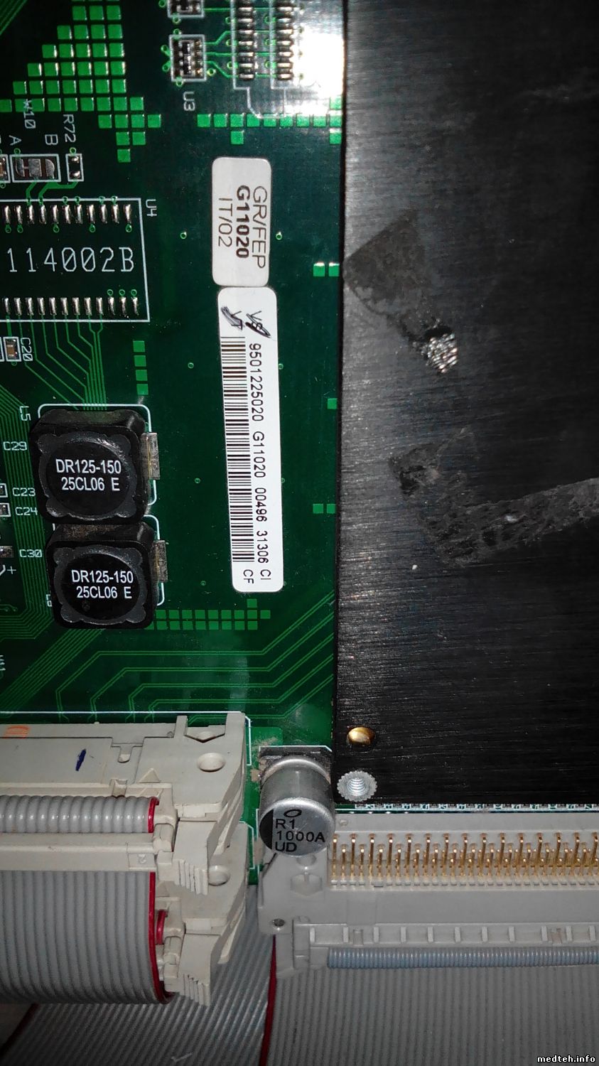

assssa, Если перегрев, то скорее всего греется процессорный модуль (платка под черным радиатором). Его можно снять, удалить старую термопасту и смазать новой. Еще там стоят термопрокладки, если они износились, их следует заменить на аналогичные.
Надо будет все перепроверять, т.к. на сервисе им сказали что все тех. работы выполнены!

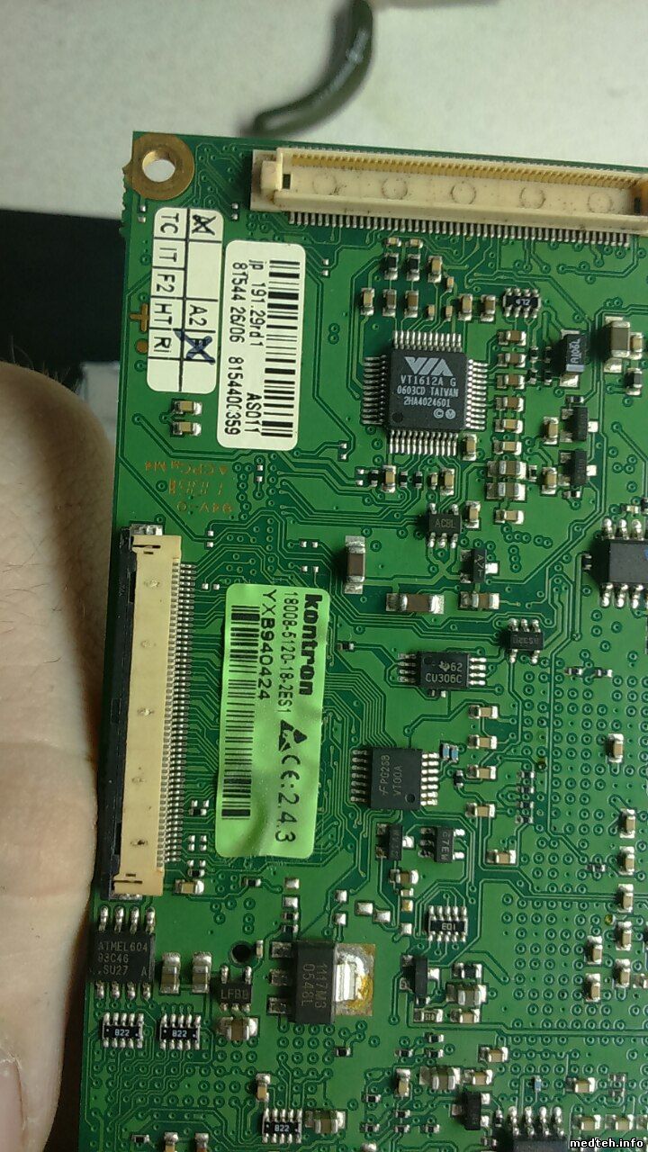

valentin17, вот фото наклейки на плате.
valentin17Дата: Понедельник, 21.Мар.2016, 12:19 | Сообщение # 51
У вас сообщений: 561
Чешская Республика
Прага
Нет, не то. Должно быть что-то 7350 на PC-board.
IgorGiДата: Четверг, 24.Мар.2016, 09:04 | Сообщение # 52
У вас сообщений: 228
Пятигорск
valentin17, на РС board (под черным радиатором) надписи - Kontron 18008-5120-18-2ES1 YXB940424 jp 191.29rd1 ASD11 81544 26/06 8154400359 A1 F1.

valentin17, добрался до аппарата. Плата 7350. РС модуль на фото.
valentin17Дата: Воскресенье, 27.Мар.2016, 00:22 | Сообщение # 58
Чешская Республика
Прага
Этот Вам подойдет ->

Проверил! Беда с контролером блока питания! Узи Mylab 70 оказался! А где тот черный радиатор? На проце стоит обычный кулер интела! И ругается на платы расширения датчиков! Возможно из-за контролера бп!

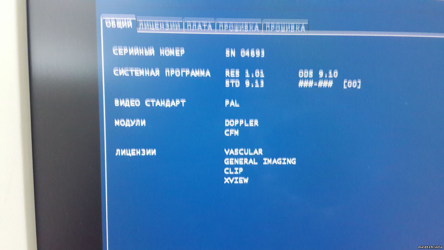

Доброго времени суток всем специалистам!
Помогите, пожалуйста, по мере возможности.... Все похожие темы изучил, все рядом, но не то....
Аппарат Mylab 20 - изначальная жалобы докторов - выключается от перегрева, в последний раз - не загружается...
Было подозрение на хард - проверили - хард цел, сбойных секторов всего 1...
Разобрали, почистили, собрали - в результате аппарат, видимо, встал в демо режим - загружается, но не дает зайти в меню, не реагирует на большинство кнопок... В верхнем правом углу подсвечен значок клавиатуры. Есть "родной" диск, но на нем только Win CE.
Что можно сделать?
Версии ПО - на фото
Образ диска сделали, если кому нужен - можем поделиться...

Добрый день! У кого есть софт на MyLab 50 2009 года или позже. при переключении в виндовс показывает внутренню ошибку (фото прикрепил). плата 7350 pc board III. в биосе дату и время установил, к заводским настройкам сбрасывал, не помогает.
Сообщение отредактировал CREW - Суббота, 29.Апр.2017, 19:58
CREWДата: Суббота, 29.Апр.2017, 19:52 | Сообщение # 79
У вас сообщений: 31
Фото с ошибкой
Сообщение отредактировал CREW - Суббота, 29.Апр.2017, 20:00

Здравствуйте. Столкнулся с проблемой на аппарате MyLab 50. Изображение программы есть. При нажатии на многие кнопки - звуковой сигнал. И не работают все функции. Подскажите, какие настройки у БИОСа надо подправить, что бы заработал аппарат? Спасибо.
Сообщение отредактировал Alexium - Понедельник, 17.Июл.2017, 22:08
