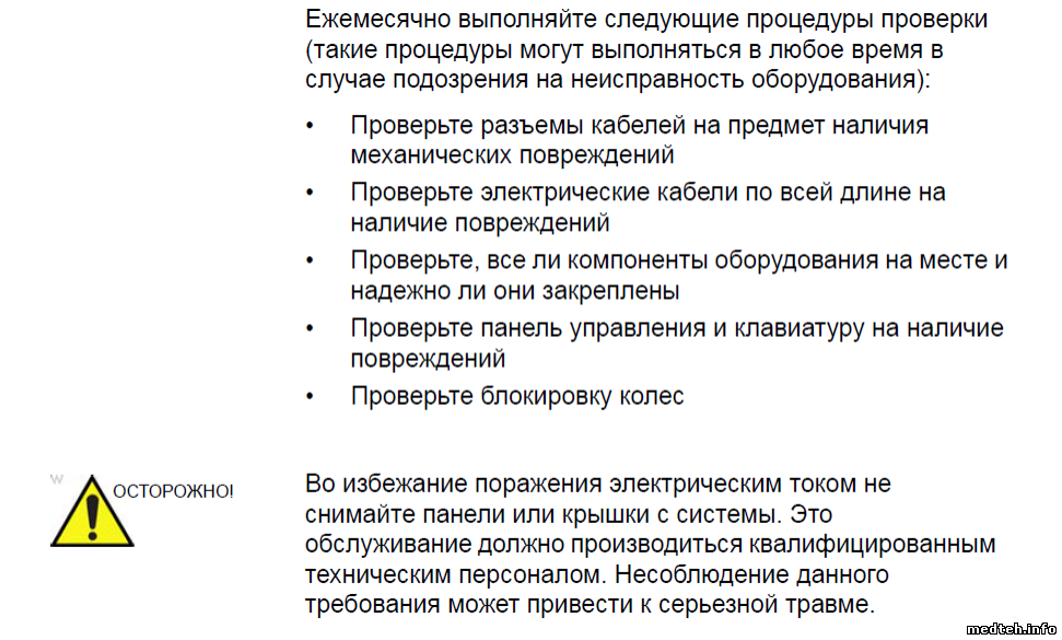

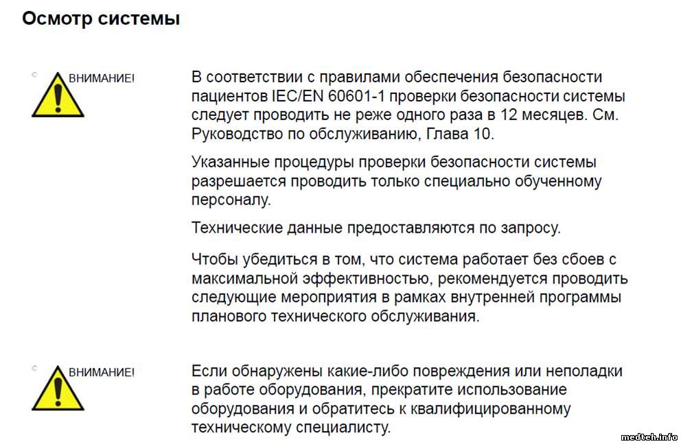

ПетровДата: Четверг, 01.Апр.2021, 14:44 | Сообщение # 49
У вас сообщений: 91
Профилактический технический осмотр это органолептический метод, а не инструментальный. А что для Вас "видимо" это домысел, а не документ, регламентирующий необходимость работ. И эту необходимость нужно обосновать. А хотелки персонала не сделаешь для ФОМСа документом.
AlexiumДата: Четверг, 01.Апр.2021, 18:27 | Сообщение # 50
Цитата Петров ()
Профилактический технический осмотр это органолептический метод, а не инструментальный. А что для Вас "видимо" это домысел, а не документ регламентирующий необходимость работ. И эту необходимость работ нужно обосновать.
Без проблем - вот документ.
ПетровДата: Суббота, 03.Апр.2021, 09:02 | Сообщение # 51
У вас сообщений: 91
За это спасибо (с остальной частью мануала хотелось бы ознакомиться), но это не документ. В прикреплённом файле, что прислала сервисная служба GE Healthcare. Руководство пользователя имеется, а вот руководство по обслуживанию пока не отыскал (может завалилось где).
