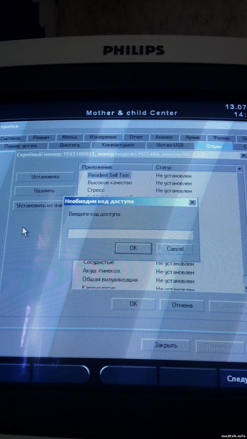

Такая проблема: При включении аппарата
видим такое окно.
Идем, Настройки-Опции-Опции получаем
Нашел дискету с Factory setting Backup Disk попытались восстановить с неё получили
Как восстановить настройки?)))
olko13Дата: Среда, 20.Июл.2016, 12:18 | Сообщение # 42
У вас сообщений: 825
Похоже у вас накрылся винт. Прогоните его Викторией. Как я понимаю образа перед манипуляциями с программой вы не сделали. Если так то вам поможет только переустановка ПО.

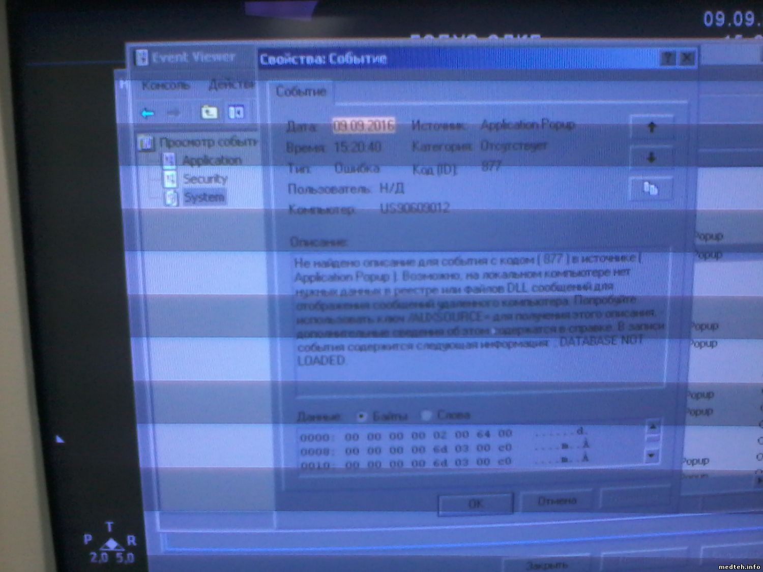

Lesley85Дата: Пятница, 09.Сен.2016, 15:44 | Сообщение # 47
У вас сообщений: 124
Nameless
MAPPER_1222, с батаейкой на биосе 3в. olko13, на блоке питания на контрольных точках на первой 3,3 на второй 12, на седьмой - 12, на восьмой 11, на девятой 5, на одинадцатой 5, на двенадцатой -5,3 на пятнадцатой -140, на семнадцатой 60, на других ничего. перебросил интерфейсную плату системника с донора, то же самое. посотрел event viewer, фото прикрепил. при нажатии на depth аппарат уходит в ошибку the instrument has detect internal error ... и перезагружается. сниму хард, посмотр логи в папке диагностик и переберу блок узи.

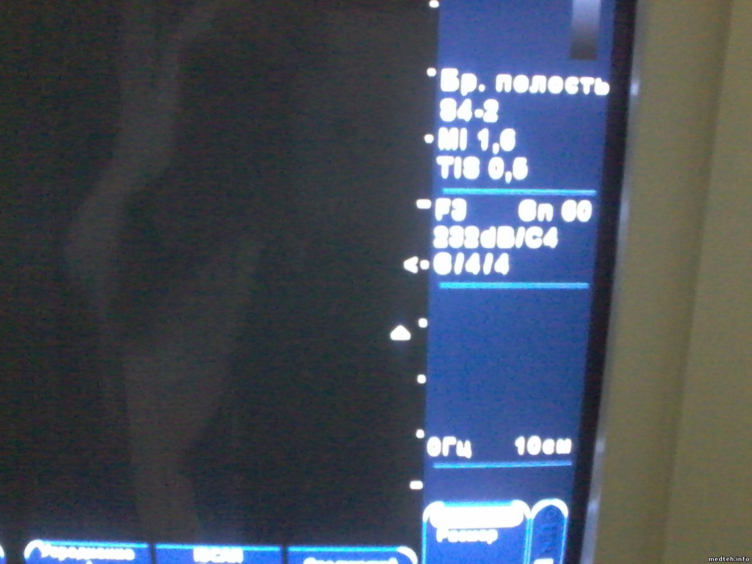

Philips envisor, 2003 г в. Пошли помехи на изображении. Вопрос. Внизу МРТ 1.5 тл. Может ли влиять? Пыль и т п не чистили лет 5. Будет ли толк от чистки?

olko13Дата: Суббота, 24.Мар.2018, 20:41 | Сообщение # 56
А вы уверены что это помехи? Как на меня это проблема аппаратная. Начните с чистки системы,может пыль подсаживает на плате. Передерните все платы.

РОМУЛДата: Суббота, 24.Мар.2018, 21:47 | Сообщение # 57
У вас сообщений: 830
Ультразвук
А что за мертвые зоны слева? А кабель целый? А на других датчиках что?
petroveechДата: Воскресенье, 25.Мар.2018, 21:57 | Сообщение # 58
У вас сообщений: 1072
Иженер
Мёртвые зоны как то спонтанно возникают. На других другие пробелы.

Я бы начал. Требуют диагностику и стоимость ремонта. То же склоняюсь к аппаратной проблеме. Картинка доплера размыта, показывает кашей.
