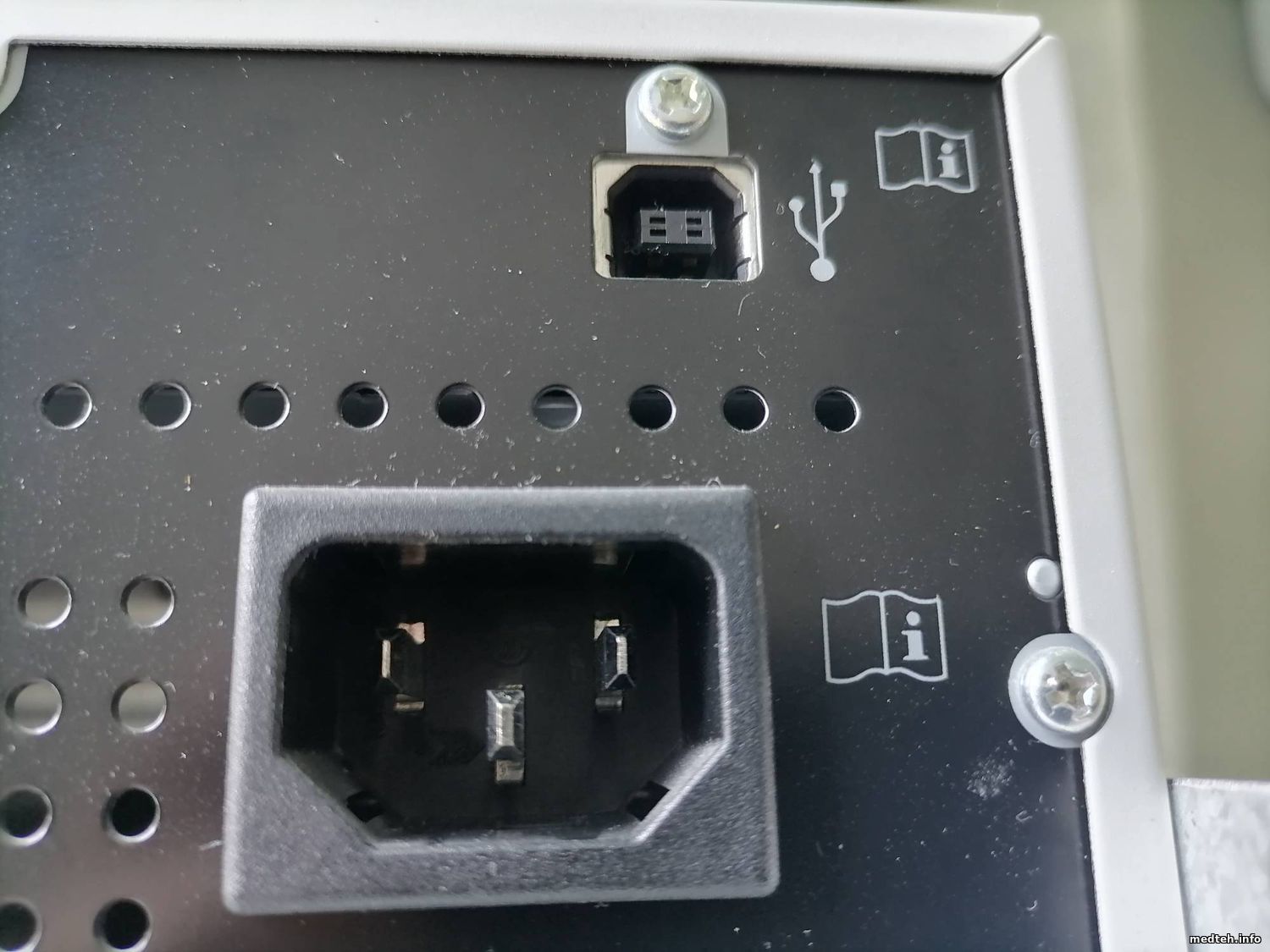

benderitДата: Вторник, 18.Окт.2022, 19:26 | Сообщение # 92
сисадмин
спб
UP-897MD.
Как ему подать сигнал, чтобы он начал печатать через миниджек?
Задача скрестить его с УЗИ Еsaote Мylab 40, сейчас приходится "print" нажимать на самом принтере.
Проблема - что с УЗИ приходит моноджек.
Системный блок управления (IC 304) принимает сигнал, когда на удалённый терминал (J300) поступает низкий импульс длительностью более 100 мс.
Примерно через 80 мс после падения фронта входного импульса система управления (IC304) активирует сигнал занятости. Сигнал ЗАНЯТОСТИ снимается после завершения печати.
Объясните, пожалуйста, что это за сигнал такой.

Цитата benderit ()
Minijack üzerinden yazmaya başlaması için ona nasıl sinyal verebilirim?
When the pins on the minijack are short-circuited, the printer outputs. Old devices always short-circuit the minijack socket in this way and enable the printer to work.

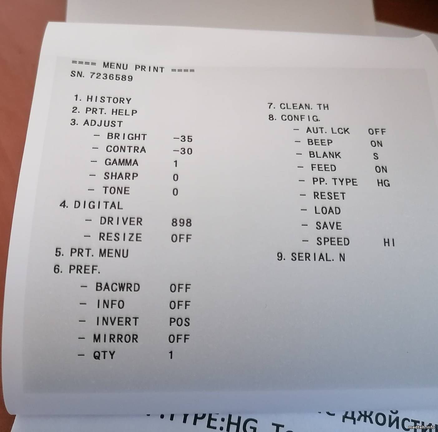

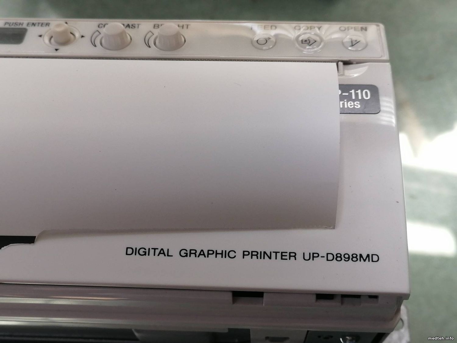

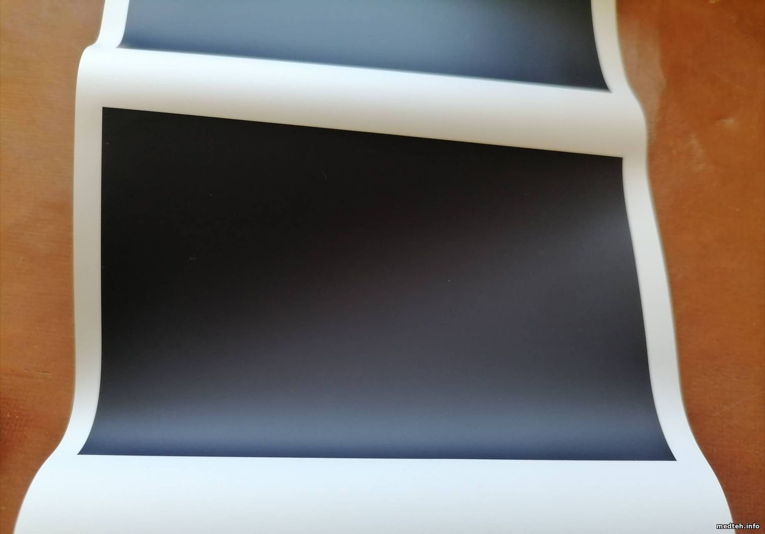

Добрый день. Принтер sony up-d898md стал печатать черное изображение. Бумагу не меняли, просто на ровном месте. Не подскажите причину?
vapДата: Среда, 04.Июн.2025, 10:17 | Сообщение # 104
рентген
Пенза
А как печатает в тестовом режим ?
AlexanderRuДата: Среда, 04.Июн.2025, 11:09 | Сообщение # 105
У вас сообщений: 110
Урюпинск
Как его включить?
vapДата: Среда, 04.Июн.2025, 12:00 | Сообщение # 106
рентген
Пенза
Выбрать режим тест джойстиком около дисплея . В мануале описано . wink

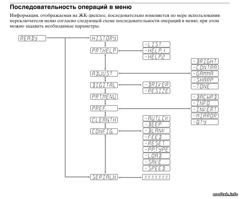

vapДата: Среда, 04.Июн.2025, 12:16 | Сообщение # 107
рентген
Пенза
Режим PRT.MENU , печатает все настройки . Еще есть режим сброс к заводским , можно попробовать . CONFIG - RESET

Подключил принтер к другому УЗИ, проблема из-за принтера.

AlexanderRuДата: Среда, 11.Июн.2025, 19:11 | Сообщение # 113
Урюпинск
Настройки распечатал, попробовал сделать сброс- ничего не поменялось.

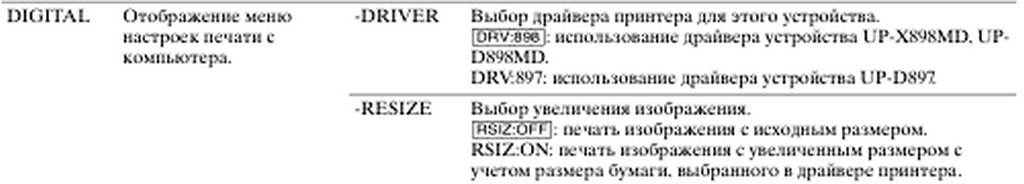

AlexanderRuДата: Четверг, 04.Сен.2025, 19:46 | Сообщение # 114
Урюпинск
Подскажите какой пункт меню отвечает за настройки печати (горизонтальную и вертикальную)?
vapДата: Пятница, 05.Сен.2025, 11:05 | Сообщение # 115
рентген
Пенза
Если только так DIGITAL - RESIZE
AlexanderRuДата: Пятница, 12.Сен.2025, 16:12 | Сообщение # 116
Урюпинск
Перепробовал все настройки на принтере, ничего не помогло. Взял принтер с другого аппарата, то-же самое, т.е. проблема все-же с УЗИ. Переустановил программное обеспечение- все заработало, даже доп. настроек не потребовалось.
